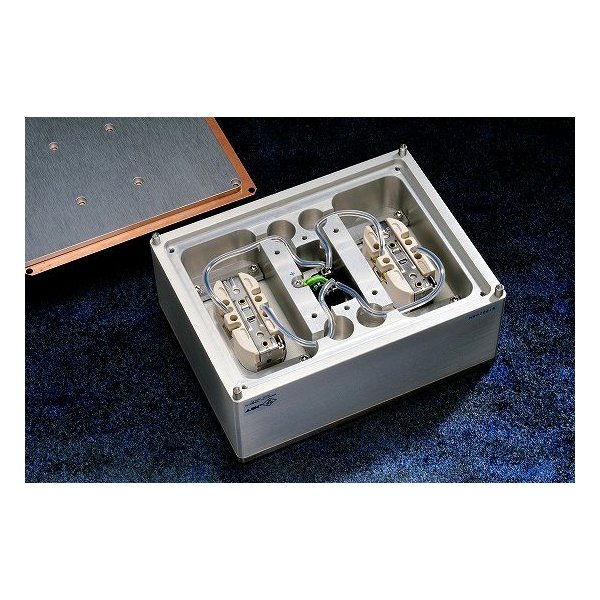

    Burn in cái hộp nhôm đi bác :D

    TRong trường hợp ổ ND Qb có phần nối mass riêng, không biết cơ chế nó ntn bác? Nếu ổ đã có mass rồi thì cọc mass hộp ổ sẽ được nối ntn ạ? Cám ơn.

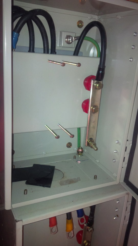

    Tôi thì trình độ chắc là không đủ lý giải trong trường hợp của b. Nhưng mà những kiểu này thì tôi gặp hoài ở các tủ điều khiển hoặc trạm biến áp.
    Tuy nó là hộp nhôm và liên kết bằng ốc vít theo suy nghĩ thì nó dẫn điện tất cả 6 mặt. (nếu tính 6 miếng rời).
    B nên xem lại và chịu khó bắt thêm cọng dây cho từng miếng rời theo kiểu này. Bác xem hình ảnh sau nhé.
    Và cũng mong giải quyết đuợc vấn đề.

    Có Bác ạ , Em nghĩ đến 95% là do ground loop (mass vòng ) , hiện Em không có ở nhà nên không chụp hình cho các bác xem , mà đơn giản để hình dung : giống như hình của bác post của Audio Replas , nhưng Em lại đấu thêm 1 sợi từ chân ground của ổ cắm đến chân ground AC inlet .
    - Đó chính là cái xxx của Em : vì nguyên tắc lấy mass không bao giờ xem chassis hay khung sườn như sợi dây nối mass , mà phải xem chassis như là 1 linh kiện cần nối mass . Do vậy Em nối thêm 1 sợi dây ground từ ổ cắm ( receiptacle ) đến chân ground của AC inlet , thế là tạo ground loop . Em sẽ cách ly ổ cắm không cho thông mạch với chassis là xong . Em đã mua vít nhựa , tán nhựa , long đền nhựa xong rồi , chờ về là Em làm ngay .
    - Em cũng sẽ làm luôn cho BACL , trước đây có dịp mở cục BACL của một shop chuyên bán nó , Em thấy họ đấu ổ cắm vào vỏ BACL bằng nhôm phay và họ xem là đã có mass (Thông qua các con vít cố định ổ cắm vào chassis của BACL ) nhưng các vật liệu khác nhau thì tính dẫn điện khác nhau , tốt nhất cách ly ổ cắm ra và nối 1 sợi dây ground từ ổ cắm đến chân mass của Ac inlet là tốt nhất và nhanh nhất :)

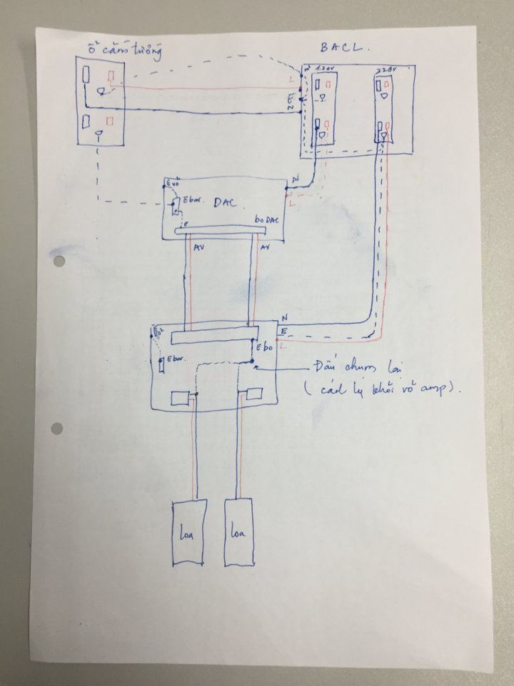

    nhờ bác @hoangtrong và các cao thủ xem giúp em cách nối mass hiện tại của em thế này có ổn không , và cần điều chỉnh như thế nào cho khỏi nhiễu điện , việc cách ly ổ cắm khỏi vỏ bacl bằng kim loại và gắn thêm cuộn cảm cho ground em chưa làm.
    theo cách hiện tại em nghe tĩnh hơn hệ thống ít vang hơn , dù không gian phòng , vị trí loa vẫn như trước.

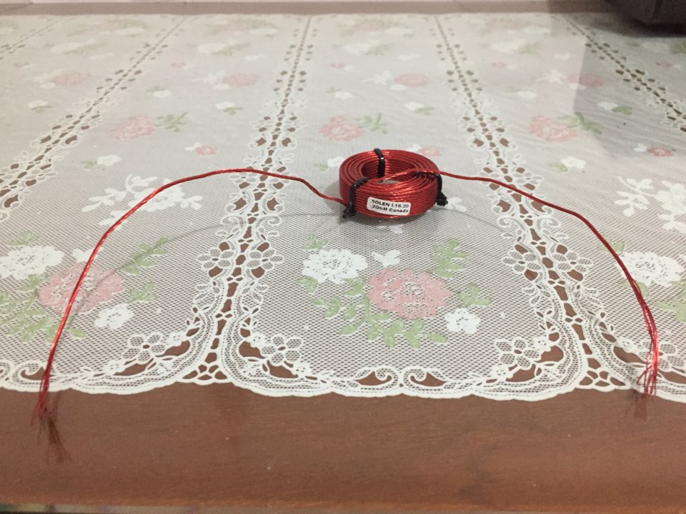

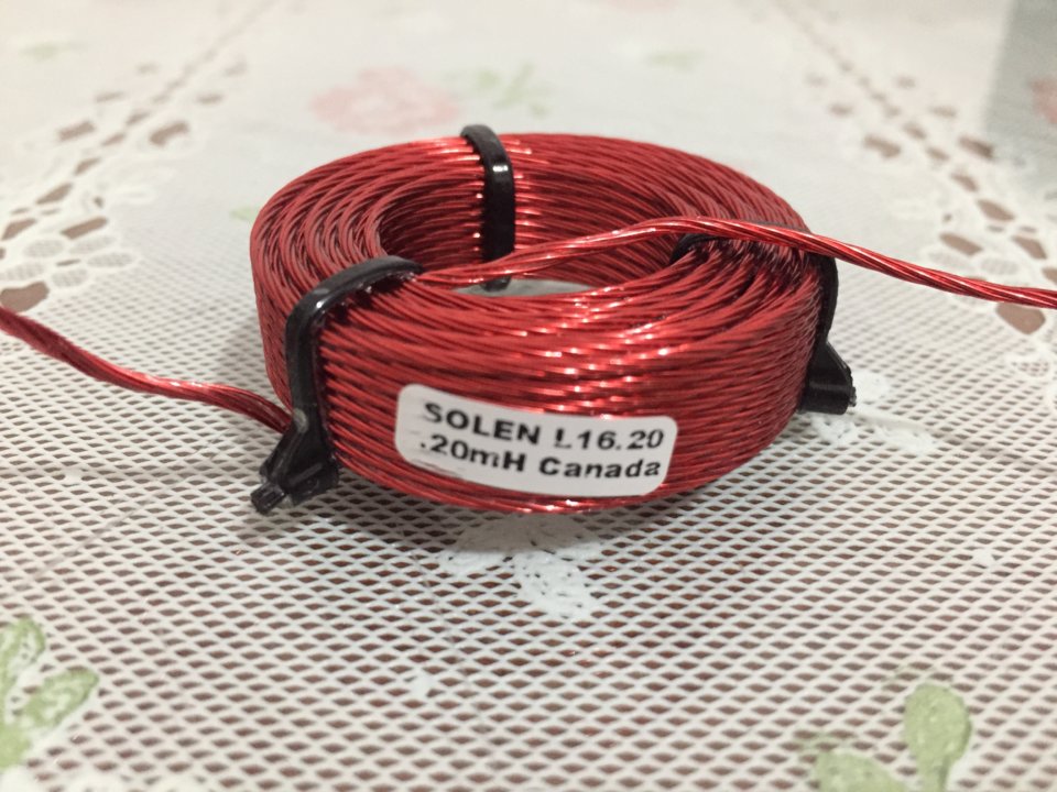

    Lại có đồ chơi nghịch theo bác @hoangtrong roai .
    Cho em hỏi là cuồn cảm này có cần đấu đúng chiều không vậy
    2B8D1D12-2247-40EB-9517-A8C436E19108.jpeg A80EBAE3-5401-4613-8288-8B8DF4C4C0A1.jpeg
    westerner likes this.
  24. hoangtrong
    hoangtrong Advanced Member
    2/5/13
    3.572
    2.247
    Sài Gòn - Gia Định
    Bác cứ thử lần lượt từng chiều một xem tai có cảm nhận khác nhau không nhé :D
