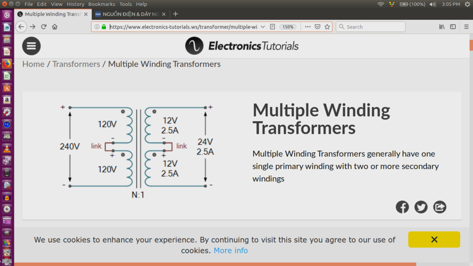

    Em vừa xem cách đấu nối khá chi tiết kèm hình minh họa rõ ràng về biến áp: https://www.electronics-tutorials.ws/transformer/multiple-winding-transformers.html.
    Tuy nhiên, không thấy nói về các ghép nối các cuộn thứ cấp của biến áp cách li với nhau; bác có sẵn nhiều BACL công suất lớn cỡ 2 KVA, nếu được, bác làm hướng dẫn ghép nối chi tiết hướng dẫn giúp. Không chắc chắn mà đấu nối, gây quá dòng, nguy hiểm hơn nhiều.
    Tks for All.

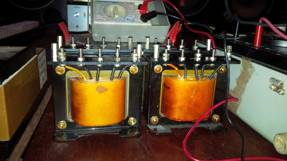

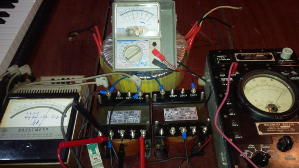

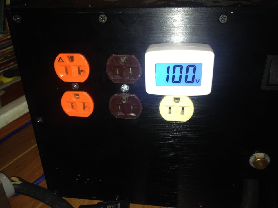

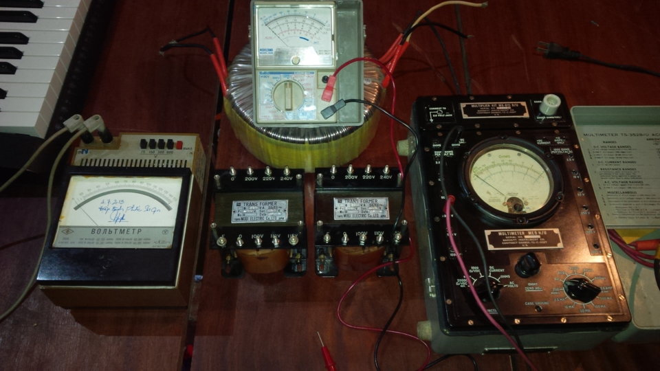

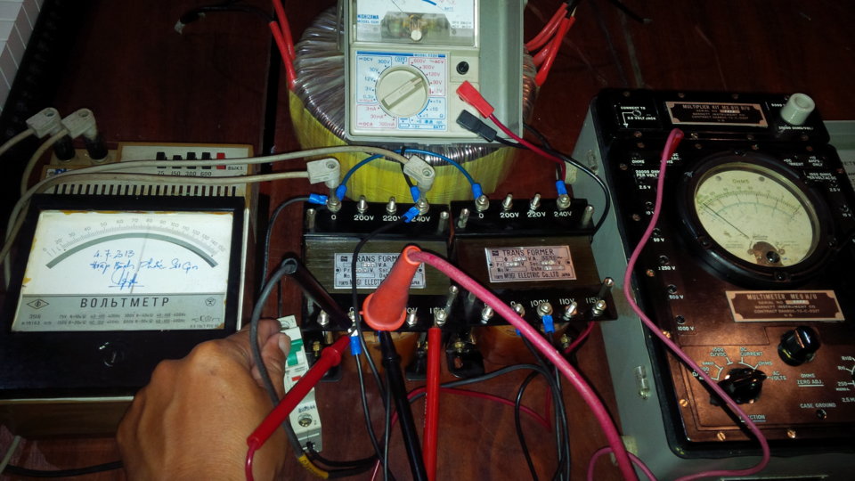

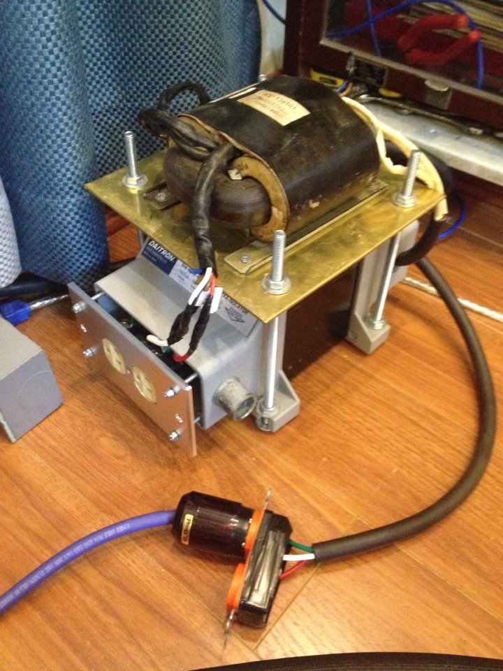

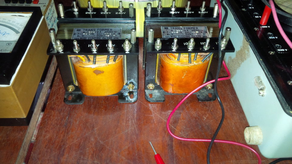

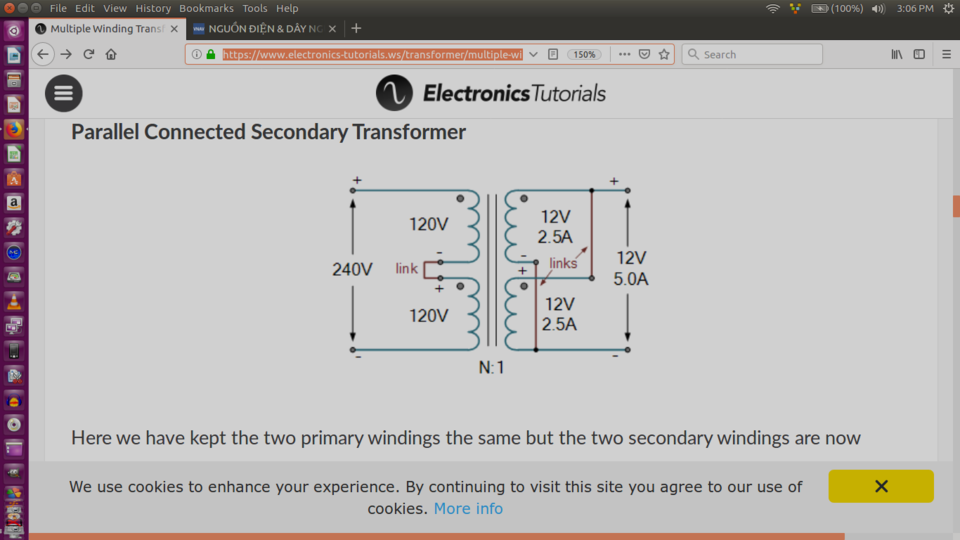

    Hôm trước bác có hỏi tôi về kinh nghiệm nhận dạng một bacl tốt thì đây là ở hình ảnh 2 và 3. Kiểu này là EI , nó còn đẹp không bị móp méo...có cọc E.
    Với tôi thì đó là tiêu chuẩn để mua và phải là hàng tháo tủ đk công nghiệp, còn xuyến hay kiểu khác tôi không quan tâm lắm.

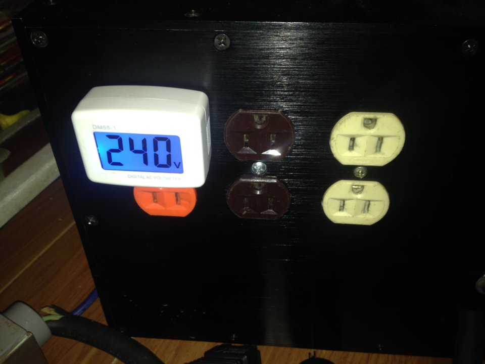

    Hình ảnh 1 là chuẩn bị, vôn kế tay trái là áp vào, giữa là áp ra, phải là áp ra cuộn khác.
    Hình ảnh 4 là đấu đúng
    Hình ảnh 5 là đấu sai nên mất áp V=0 và cuộn kia nhích lên tí áp. Ampe tăng qua cảm nhận khi bật mcb
    Ampe kế đang hỏng nên không đo được.
    Tóm lại đúng như lý thuyết.

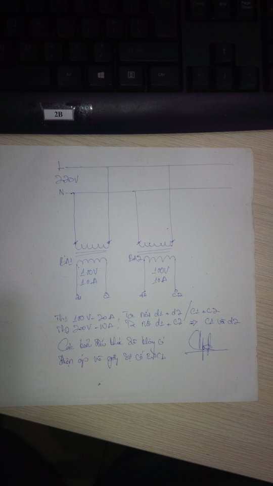

    Hải vẫn giữ quan điểm xuyên suốt của mình và minh họa vài nét vẽ sáng nay, xem như là chốt hạ cách đấu.
    Bác cứ yêu cầu Hải về thực nghiệm thì tôi sẽ làm ngay, trước tiên là tôi kiếm cái đồng hồ kim khoảng 5A đã, chứ dọn dẹp rồi là không bày ra nữa đâu. Hehehe...

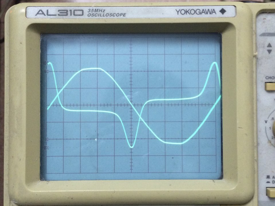

    Bác nhìn hình dưới đây sẽ rõ. Đây là hình EM CHỤP THỰC TẾ với một biến áp đang ở trạng thái KHÔNG TẢI, khi thử test hiệu ứng quá độ. Em chụp lâu rồi chứ chẳng phải giờ mới làm :)
    Trong đó: hình sin là 220 V, hình ngoằn ngoèo là đồ thị dòng điện. Biên độ dòng điện nhỏ thôi, nhìn lớn là do em để ở thang đo nhạy :)
