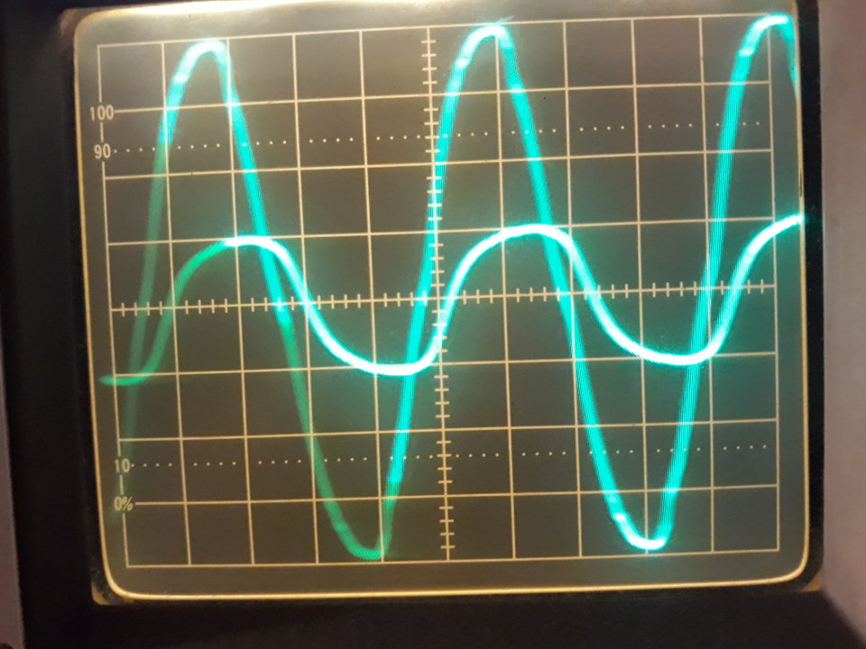

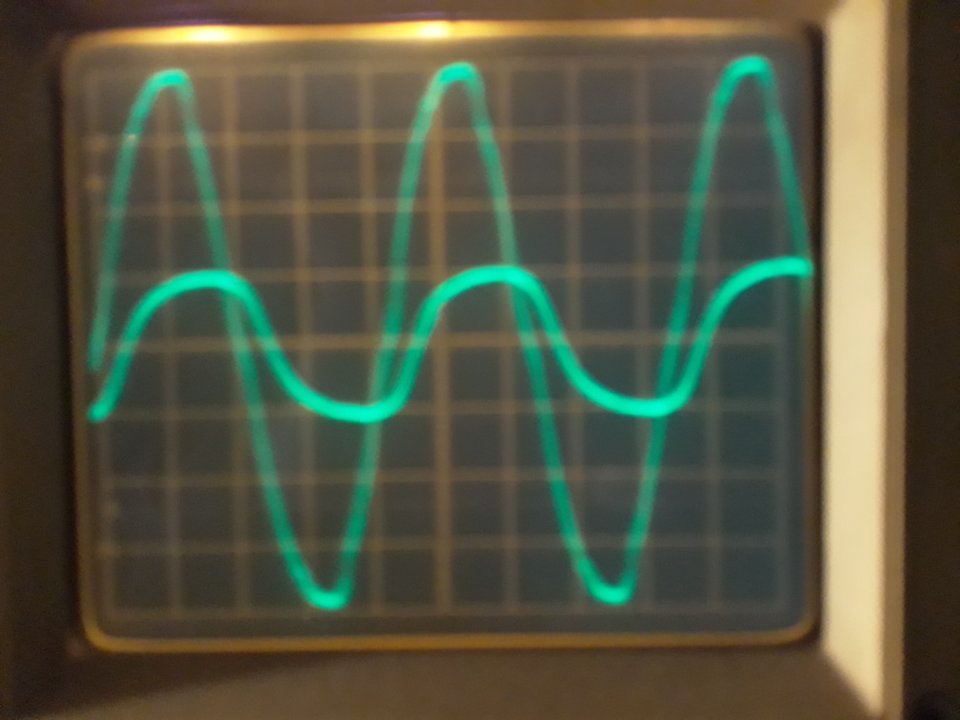

    Không tải: i max đúng thời điểm u bằng 0, lệch pha đúng pi/2 vậy là không tải, không hao phí? Em vừa thử lại: u đường có biên độ lớn, i đường có biên độ nhỏ, lệch pha nhỏ hơn pi/2 có vẻ phù hợp hơn vì có hao phí?

    Đồ thị đo thực tế chứ có phải là em bịa đâu mà phù hợp với ko phù hợp bác :)

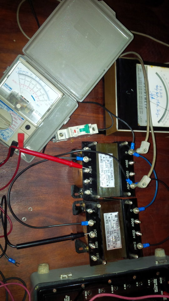

    Tôi chốt lại để các bác khác mạnh dạn trong việc ứng biến sau này, thật sự đây chỉ là thủ thuật nhỏ trong ngành điện nhưng mà phải Hiểu rõ và thực hành đúng. Đôi khi kỹ thuật chỉ vậy thôi nhưng nếu các bác đứng truớc một cái cỗ máy lớn thì kỹ năng thao tác của bạn đôi khi cảm thấy mất tự tin - cái này tôi đã bị rồi,.
    Nếu các bác có một bacl rồi mà sau này cần thêm áp thêm dòng thì các bác chỉ có 2 cách. Mua cái mới hoặc thêm một cái tuơng ứng ( vì kinh phí có hạn)
    Mua cái mới thì miễn bàn
    Mua cái giống cái có sẵn thì nên mua cái giống nhất như cùng lò, cùng kiểu ra dây thì càng tốt.
    Cách đấu phải tuân thủ như sau:
    Cuộn sơ ( cuộn vào điện lứoi ) thì ta đấu song song - nghĩa là đầu 1 + đầu 2 và cuối 1 + cuối 2 .
    Việc xác định cực tính cũng không khó khăn lắm vì nó cũng thể hiện bằng ghi chú là 0-220. Nếu mất dấu thì tôi sẽ nói sau.
    Cuộn thứ ( cuộn áp ra )
    Nếu muốn tăng công suất thì đầu 1 + đầu 2 và cuối 1 + cuối 2
    Nếu muốn tăng điện áp thì đầu 1 + cuối 2 và lấy điện cuối 1 với đầu 2
    Các bác xem hình sẽ rõ ngay.
    Ở hình này tôi minh họa rõ cho các bác là nếu đấu nối tiếp mà không tuân thủ theo cách trên thì sẽ không có điện áp ra nhưng không có sự cố, nếu đấu song song mà không tuân thủ thì có sự cố.
    Ngoài ra còn biến thể khác như bacl không cùng công suất thì phải làm sao, tôi muốn có áp này áp nọ thì phải làm sao...chi tiết này tôi sẽ ứng biến sau.
    Vừa rôi có tới giao lưu một bác trên này ( thuộc hàng hiend ) bác dùng bacl của ytế 5kVA nhưng lại ra 200V vậy để đuợc 220V thì bác đó lại phải mua thêm biến áp chỉnh xoay để nâng áp vào, mà cái biến áp này thì đâu tầm 2kVA.
    Đấy các bác thấy ngộ kỳ thời không.
    Thấy tôi nói chuyện xong bác đó hỏi tôi có biết làm không, sau khi xem qua tôi đấu lại cho bác đó thành 220V và bỏ cái biến áp 2kVA. Hehehe bác đó biếu tôi bao thuốc lá thơm.
    Tóm lại những gì tôi đã nói là xong và không có cách nào khác theo tinh thần trên.

    Tóm tắt lại theo bài viết của bác, không rõ có bị "tam sao thất bản" không.
    Hai biến áp cách li cùng điện áp vào 220 V, cùng điện áp ra 110 V; công suất của hai biến áp khác nhau không nhiều cỡ 10%; các đầu dây vào đều bị mất dấu không còn kí hiệu L, N. Nối các đầu dây của các cuộn sơ cấp với nguồn 220 V một cách tùy ý vì không thể phân biệt được.
    Nối tùy ý một đầu dây của cuộn thứ cấp này với một đầu dây của cuộn thứ cấp kia; đo điện áp giữa 2 đầu ra còn lại, được giá trị:
    a. 220 V, thì các cuộn này đang mắc nối tiếp và dùng cấp nguồn ra 220 V;
    b. rất nhỏ, thì tiếp tục nối các đầu ra này để được cặp đầu ra cấp nguồn 110 V.

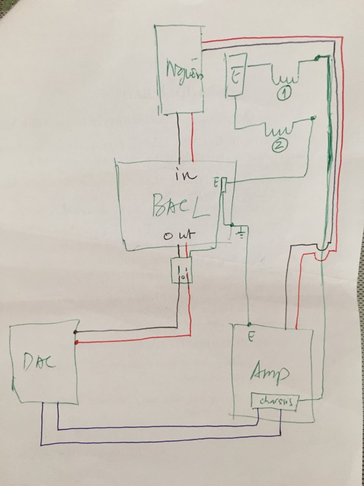

    605
    Cho em hỏi có bác nào thử đấu cuộn cảm vào dây mass theo sơ đồ bên dưới chưa ạ và cảm nhận thay đổi so với cách đấu của bác @hoangtrong không

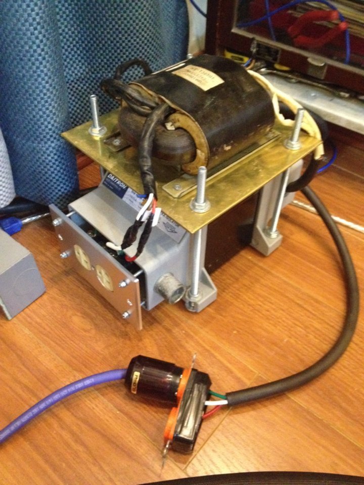

    - Báo cáo với Bác anhhdung : Sau khi về nhà , phải chờ cả tuần cho tỉnh táo lại ( do lệch đồng hồ sinh học ) , Em đã làm xong ngày hôm qua .
    Nguyên nhân chinh xác là do ground loop của hộp nhôm phay , Em đo cái lỗ bắt ốc của ổ cắm và các con ốc ráp các mặt nắp hộp vỏ nhôm đều thông mạch , Em dùng các vít nhựa cố định ổ cắm , dùng tấm nhựa lót cách ly các vị trí ổ cắm tiếp xúc với hộp nhôm phay . Kết quả âm thanh ngoài mong đợi , âm thanh rất tĩnh , hết ồn ào , hết rối , âm thanh sạch hơn ( vì em đổ thêm thạch anh vụn vào đầy hộp ổ cắm )
    - Thừa thắng xong lên Em làm cho BACL : Em cách ly ổ cắm không cho thông mạch đường ground thông qua các lỗ bắt vít cố định ổ cắm vào vỏ thùng BACL . Kết quả nền âm tĩnh hơn , nên âm thanh sạch sẽ hơn .
    - Có thể nhận định của Em có vài Bác cho rằng chủ quan , Em không quan tâm , Em nghĩ rằng nếu có thời gian và một ít công sức thì Em làm không bổ ngang cũng bổ dọc , nguyên tắc là không tạo ra ground loop là tốt ( vì topic này các audiophile trên thế giới đều quan tâm và chế tạo ra các phụ kiện để giải quyết )

    Em đã thử đấu nhiều hơn 1 cuộn cảm, tuy nhiên nghe không hay bằng chỉ 1 cuộn cảm duy nhất. Bác chú ý sau cuộn cảm chỉ 1 đường vào mass mạch, tất cả các nối đất khác bác cho đấu vào trước cuộn cảm. Khi lạm dụng cuộn cảm thì độ động hệ thống có thể giảm.
