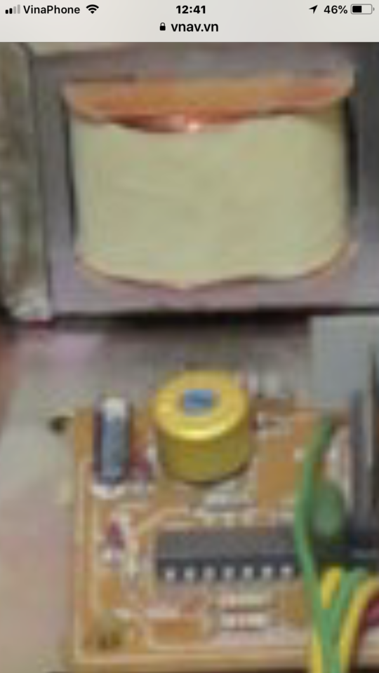

    Để 230v là sử dụng tốt cho thiết bị 240v k bác? Liệu có bị giảm công suất ra loa k ạ?
    Cái biến trở màu vàng để chỉnh có phải là cái này k bác?

    @ TheDarkness chỉnh cái biến trở đó là đúng rồi đấy (vặn nhẹ tay nhé, nhiều khi nhà sx có cho tý keo nên có thể hơi chặt một chút ).
    Đúng nhất là cung cấp điện áp theo thông số nhà sx ghi trên thiết bị.
    Tại sao mình chia sẻ với bạn chỉnh điện áp đầu ra của Lioa cấp điện áp 230V cho thiết bị dùng điện 240V có mấy lý do sau:
    - Việc chỉnh biến trở trên mạch đk để điện áp đầu ra Lioa 230V, không gây mất an toàn cho bộ đk và trong dải làm việc của Lioa.
    - Mức điện áp 230V trong phạm vi sai số cho phép về điện áp (±5%.240V) nhà sx đã quy định để đảm bảo thiết bị điện hoạt động bình thường.
    - Điện áp của của lưới EVN nhiều khi tăng lên 230V khi đó Lioa hoạt động sẽ an toàn.
    Chúc thành công.

    Dạ, tks bác rất nhiều - mấy hôm nữa dọn lại phòng em vần con Lioa ra ngoáy ạ :D
