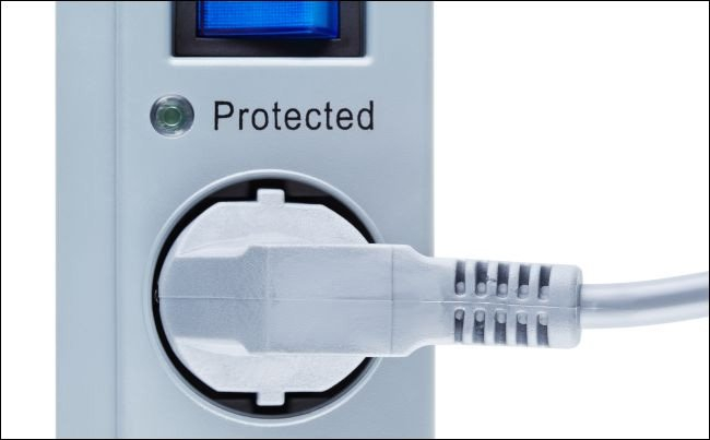

  5. thai64
    thai64 Advanced Member
    10/12/10
    3.664
    1.358
    Bác nào đã dùng ổ cắm điện có tác dụng chống tăng điện áp (như hình ) xin chia sẻ thông tin và cho biết cửa hàng cung cấp ?
    Xin cảm ơn.

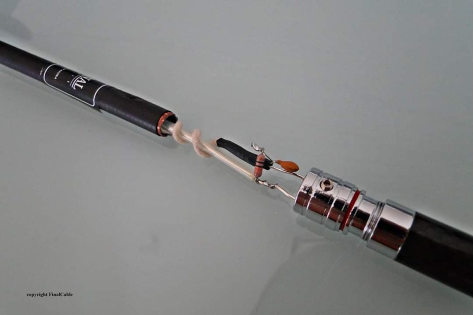

    meotomvn Advanced Member
    21/12/17
    357
    491
    Các bác ạ, dây dẫn ngày nay (bao gồm cả dây nguồn, dây loa và dây tín hiệu) có thể coi như là 1 phần mạch lọc, có khả năng chống nhiễu bên ngoài lẫn bên trong đường truyền. Các bác có thể xem hình tham khảo. Vì thế em có ý kiến như sau:
    1. Bác nào thay dây nguồn vào mà cảm thấy âm thanh hay hơn rõ rệt, bass gọn, mid ngọt, treble tơi mịn hơn -> Kiểm tra BACL hay Lọc nguồn. Dây nguồn không nằm trong đường dẫn tín hiệu âm thanh mà nó chỉ cung cấp nguồn điện cho thiết bị hoạt động, nếu các bác nghe thấy khác nghĩa là nguồn điện các bác đang bị nhiễu, cắm dây nguồn có khả năng chống nhiễu 1 phần vào thì nền âm sẽ tĩnh hơn 1 ít, khiến các bác nhầm tưởng rằng dây nguồn làm thay đổi chất âm bộ dàn. Em xin lưu ý, thực tế dải âm và chất âm của dàn vẫn thế, chỉ là nền tĩnh hơn do đỡ nhiễu hơn nên có thể các bác nghe ra thế thôi. Nếu các bác giải quyết nhiễu bằng dây nguồn thì các bác sẽ còn loay hoay mãi vì mỗi dây có khả năng chống nhiễu khác nhau do hãng nó muốn thế, và như thế thì cuộc chơi còn dài lắm. Hãy giải quyết tận gốc vấn đề, nâng cấp BACL hay Lọc nguồn, kiểm tra tiếp địa… Nâng cấp và kiểm tra đến khi các bác không còn phân biệt được dây nguồn theo máy và dây nguồn hi-end thì lúc đó nhà các bác đã thật sự có 1 nguồn điện tốt đúng nghĩa.
    2. Nhiều bác bảo xài Lọc nguồn hay BACL làm âm thanh có hiện tượng bị bó hẹp, thiếu độ động, bí tiếng, thiếu dải hoặc mất chi tiết -> Nâng cấp BACL hay Lọc nguồn. Không phải là do xài nó khiến âm thanh bị như vậy, chỉ là nó chưa đạt yêu cầu, nguồn điện vẫn nhiễu và công suất cung cấp không đủ chứ nó chỉ có giúp ta có nguồn điện sạch và an toàn điện hơn mà thôi.
    3. Khi các bác cắm dây nguồn ampli thẳng trực tiếp vào ổ cắm và bảo nghe như thế hay hơn, nhiều hài âm hơn, độ động tốt hơn… Các bác có bao giờ nghĩ rằng các hài âm đấy là do nguồn nhiễu tạo ra không? Các hài âm mà các bác nghe thấy thực ra nguồn phát gốc có không? Tại sao cũng bài hát đấy ở các dàn hi-end không nghe thấy mà dàn mình lại có. Thế hóa ra dàn mình tốt hơn à? Nếu các bác bảo nghe như thế thật hơn, mộc hơn thì đó là do gu nghe của các bác, em không có ý kiến chứ cá nhân em thì không muốn có nhiễu trong dàn mình.
