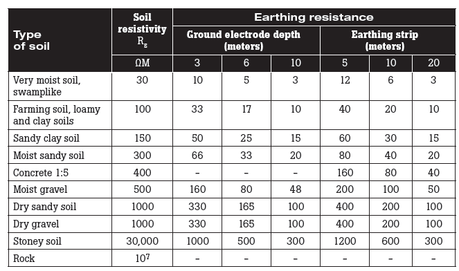

  25. hoangtrong
    hoangtrong Advanced Member
    2/5/13
    3.572
    2.247
    Sài Gòn - Gia Định
    Mình thấy có tài liệu ước lượng trở kháng tiếp địa như dưới đây. Tiếp đất để an toàn điện thì không quá đòi hỏi như tiếp địa cho cột chống sét. Tiếp đất để xả nhiễu cho dàn audio cũng không đòi hỏi ghê gớm như lời đồn, trở kháng càng thấp thì càng tốt, nhưng trở kháng tiếp đất có cao một chút cũng rất tốt cho bộ dàn còn hơn là không tiếp địa. Tiếp đất cho bộ dàn chính của mình chẳng đo đạc để biết bao nhiêu ohms, nhưng nghe so sánh có hay không có nối đất thì nghe khác một trời một vực, vậy là tiếp đất hiệu quả, yên tâm nghe thôi. Dàn phụ của mình thì nối ra lan can ở lầu 1 (tầng 2) nghe cũng rất tốt. Dàn chính ở lầu 2 (tầng 3), có dây tiếp đất, mình đo thông mạch (không đo trở kháng) giữa dây tiếp đất và lan can ở lầu 2 thì chúng thông nhau, vậy chứng tỏ cái lan can sắt ấy ăn vào khung sắt trong beton của căn nhà và ăn xuống đất. Cho nên ở lầu 1, mình cho nối đất dàn phụ ra lan can và tin rằng cái lan can ở lầu 1 cũng như cái lan can ở lầu 2 thông xuống đất. Quả thật nghe so sánh thì khi không nối ra lan can nghe dở thua khi nối đất tạm ra lan can, và do nghe tốt rồi mình cũng lười kéo dây đất thật vào dàn phụ ở lầu 1 nữa. Nếu sau này về già bán dàn chính, nghe dàn phụ thì chắc mình sẽ kéo dây đất vào dàn phụ. Do đó phía trên bác thanh0610 đã nói nếu nối đất mà khắc phục được hiện tượng giật điện thì đó là tín hiệu tốt là nối đất có hiệu quả, khi nối đất chống giật hiệu quả thì nối đất đó cũng tốt cho bộ dàn rồi. Nhưng có dây nối đất tốt chỉ là điều kiện cần, chưa phải là điều kiện đủ để có một hệ nối đất tốt xả nhiễu cho dàn. Cách chúng ta nối đất cho toàn bộ thiết bị sao không cho ground loop xảy ra, nhiễu được xả nhanh nhất và càng ít ảnh hưởng đến tín hiệu thì tiếng càng hay. Nếu chỉ chăm chăm lo hạ trở kháng của nối đất mà không chú ý đến việc tối ưu hóa việc xả nhiễu trong dàn thì chúng ta đang lãng phí công và của của từng ohm trở kháng nối đất đã được hạ xuống một cách công phu.
