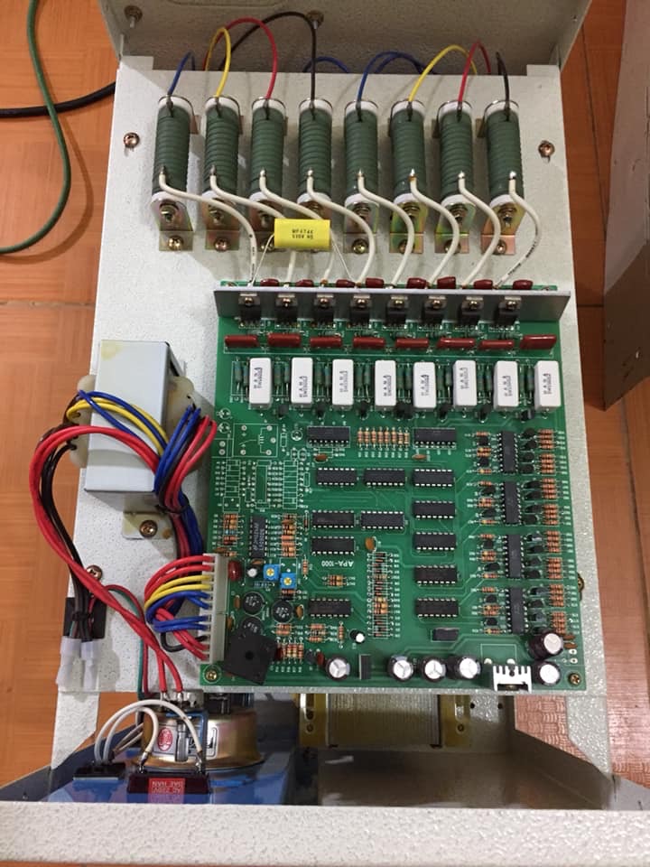

    2. Em đã tách đường điện cấp + đường xả mass riêng. Quan điểm của em là không đặt Lioa phía trước hệ thống âm thanh vì ổn áp Lioa có sử dụng chổi than và gây nhiễu hệ thống. UPS thì gây tiếng ồn, như nhà em sd UPS Santak online 1KVA (model C1KR dòng cao của Santak) khi hoạt động kêu cũng khá ồn

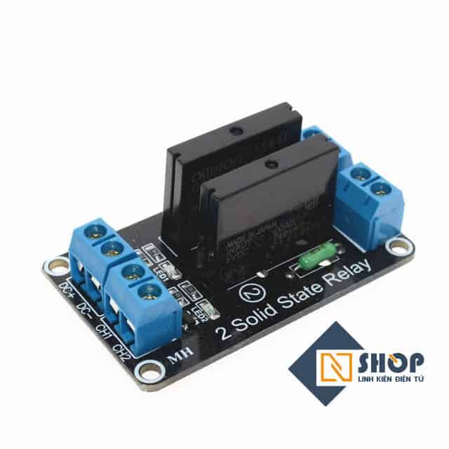

    1, Rơ le cơ khí - Rơ le điện từ, khi làm việc có nhược điểm phát ra tiếng ồn và có hiện tượng phát sinh tia lửa điện khi các tiếp điểm đóng cắt (gây nhiễu điện).
    2, Rơ le bán dẫn - Solid State Relay (SSR) có đầy đủ tính chất của rơ le và loại bỏ được những nhược điểm trên.
    * Điểm khác biệt của SSR so với rơ le thông thường là nó không có bộ phận chuyển động cơ học - Moving part.
    *Kích thước nhỏ gọn, chuyển đổi nhanh, tần số đóng cắt cao, không gây tiếng ồn khi hoạt động.
    Điện áp hoạt động rộng, đặc biệt là tín hiệu điều khiển.
    * Điện áp đk nhỏ (3-32) VDC nhưng cho điện áp đầu ra lớn (24-380)VAC.
    * Hoạt động ổn định, độ bền và tuổi thọ cao.
    @, Máy biến áp của công ty Lioa được thiết kế, chế tạo và thử nghiệm theo tiêu chuẩn IEC 76:1993, IEC 76-11; 2004; TCVN 6306:1997, TCVN 1984 : 1994; TCVN 1985 : 1994.
    Cho phép dùng ổn áp Lioa cấp điện cho các thiết bị điện tử, hệ thống máy tính điều khiển…Vn680260 cứ yên tâm dùng ổn áp kiểu Lioa.

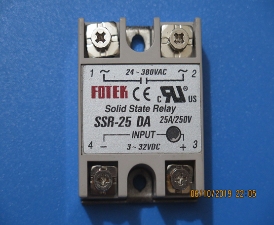

    Ssr không ứng dụng được ở nhiệm vụ này bác nhé. Sử dụng ssr chỉ có phù hợp ở các tải có tính trở. Điều khiển nhiệt độ lò...và một vài nhiệm vụ đơn giản không đòi hỏi cao. Lý do bác seach Google để tìm hiểu thêm về đặc tính linh kiện này.
    Còn ups cấp cao sin chuẩn gì ý tôi chưa sử dụng nên ko ý kiến còn Lioa nếu có sản phẩm này thì cũng chỉ có để dự phòng cửa cuốn mà thôi.
    Vấn đề của bác thử tìm hiểu thiết bị bảo vệ áp cao / thấp thì có lý hơn.
    Còn đây là ứng dụng Ssr tôi mới lắp đặt xong cho lò nung-hấp.

    @ Bác Dangkyhai dùng SSR để đóng ngắt nguồn điện và điều khiển tự động nhiệt độ lò điện... chỉ là một trong nhiều ứng dụng quan trọng của SSR.
    @ Câu tô đậm chưa đúng đâu bác Dangkyhai !
    Bác thử dùng SSR để đóng, cắt điện cấp nguồn cho phụ tải khác:...BACL xem có được ?

    @ Giải pháp sẽ dùng rơ le bảo vệ điện áp cao (kỹ thuật số) để điều khiển SSR.
    * Chọn SSR chịu được điện áp từ 90VAC đến 480VAC.
    * Rơ le số có các mức đặt thời gian tác động (0,2 giây đến 10 giây) rất nhạy.
