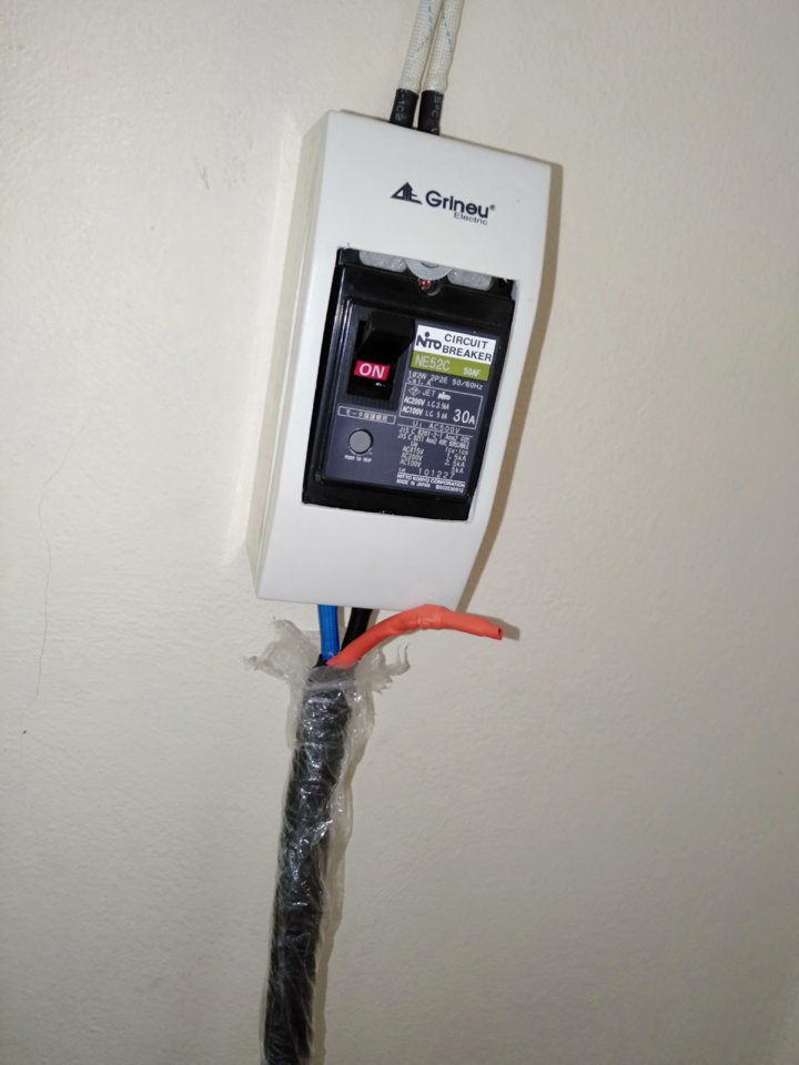

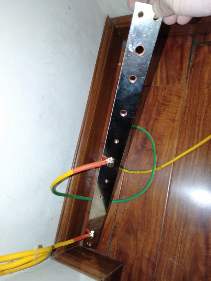

    Cảm ơn các bác đã nhiệt tình hướng dẫn, đêm qua E đã đấu cái đầu thừa (màu đỏ - dây trung tính từ cầu dao tổng) vào cọc xả mass. Kết quả đã hết tê tê, mát mát khi sờ vào vỏ aampli, cd; hiệu quả hơn là không còn nghe thấy ù nhẹ từ loa phát ra.
    Trân thành cảm ơn các Bác.

    Em đọc thấy quy định dây mast là màu xanh mà bác, bác lấp có lộn ko
    hungtvgtnd likes this.
  8. hungtvgtnd
    hungtvgtnd Advanced Member
    31/3/11
    154
    102
    Như hình chụp là E đã bọc co nhiệt màu đỏ nên bác hiểu nhầm. Thực tế nó là màu xanh. Thanks

    Chào các bác. E hiện đang lọ mọ nối mass cho ổ cắm tổng và các thiết bị (ampli, cdp) bằng dây điện trần phú. E tính hoàn thiện luôn bằng dây đồng mạ bạc, Bác nào dư hoặc biết chỗ nào bán chỉ giúp E. E cần khoảng 8m. thanks các bác.

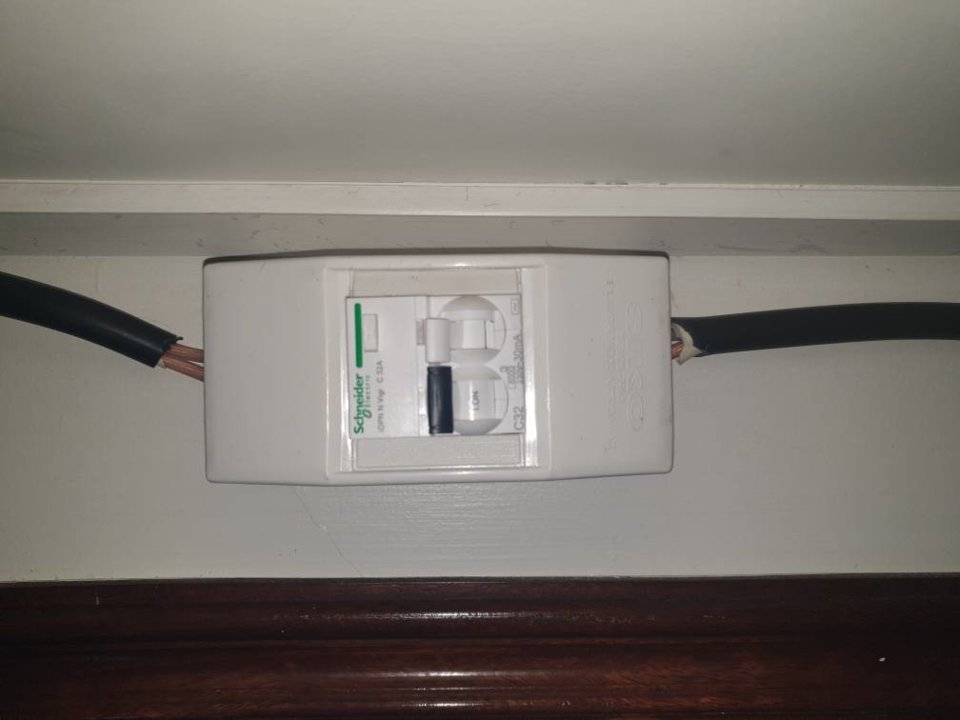

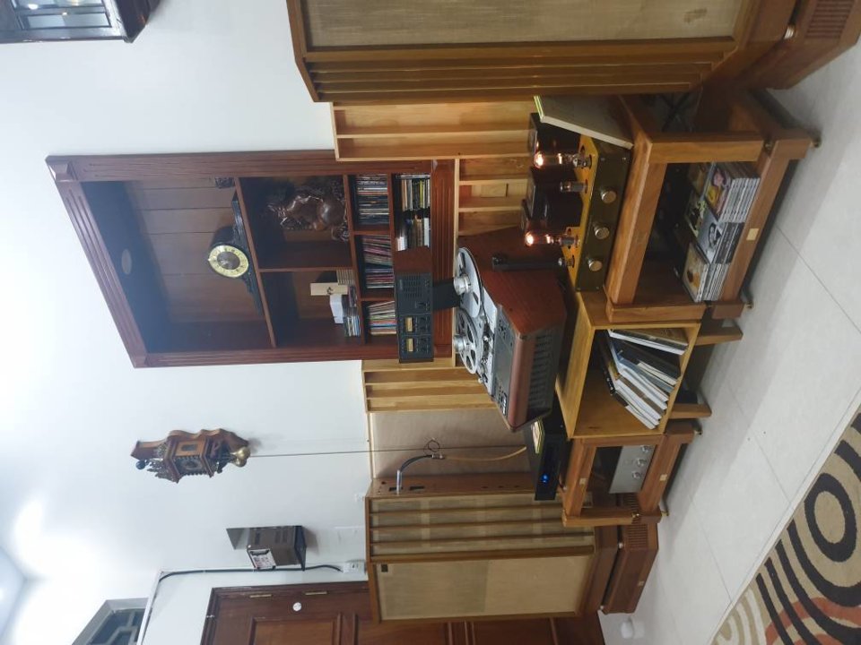

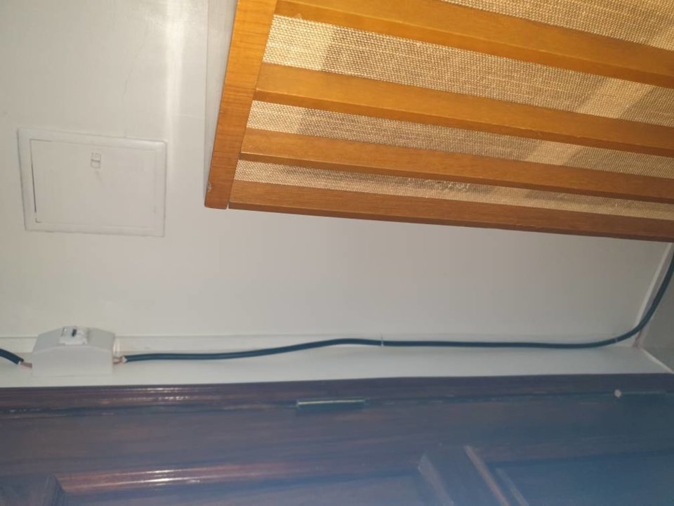

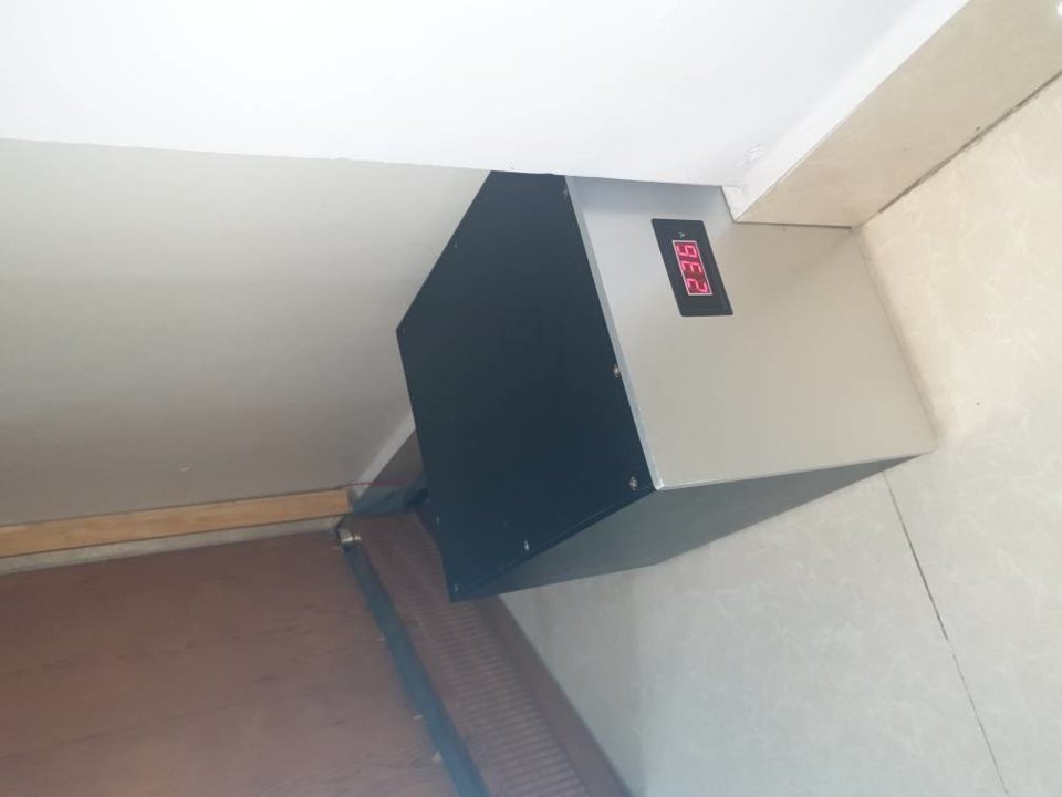

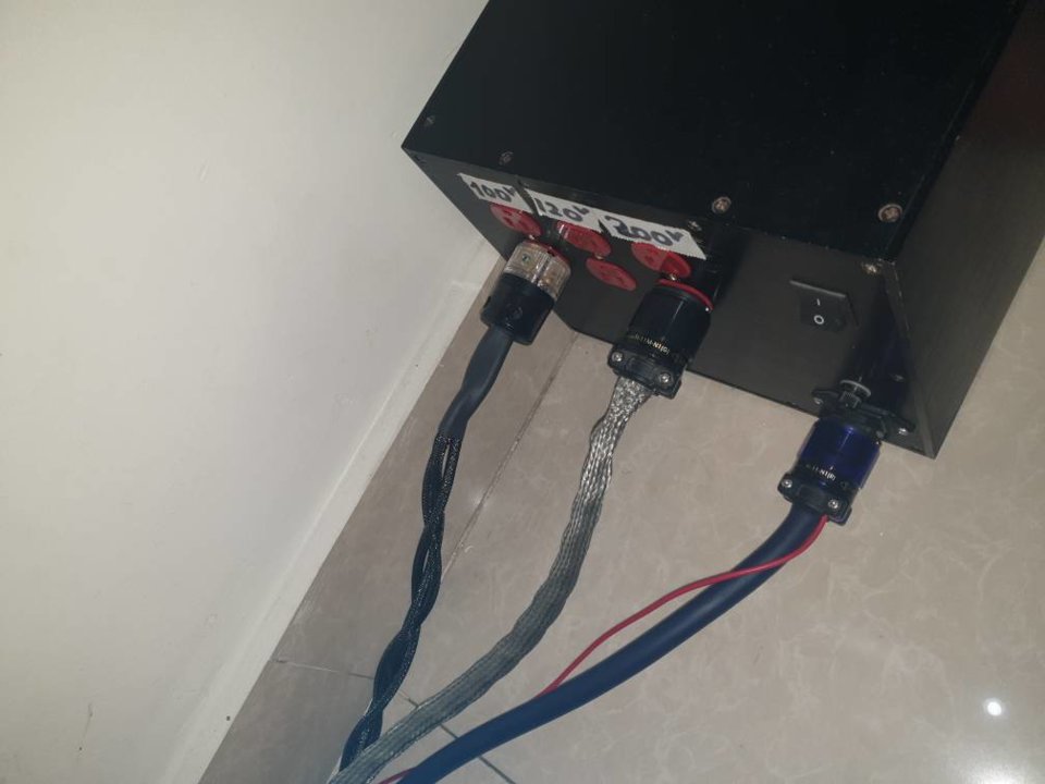

    Tình hình là em và 1 bác thợ điện lực đầu tư cả 1 buổi chiều cho đường điện tổng. Kết quả bộ dàn đã lột xác hoàn toàn so với trước, mặc dù đầu tư thêm ko nhiều $ (em nghĩ ko nhất thiết phải quá cầu kỳ cho tốn kém):
    Từ dây chuyên dụng của ngành điện lực kéo vào cửa nhà, em mua 8m dây cadivi 2×6mm loại dây đen chuyên chạy ngoài trời 31k/m và 1 CB Schneider 2pha 32A made in Spain giá 1330k đấu nối trực tiếp(ko qua ổn áp) vào ổ cắm tổng Voodoo loại ổ đỏ mua An Phát Diệp giá 1300k, từ ổ tổng cắm dây nguồn tổng furutech 3ST/762 2 đầu jack furutech Rhodium(đấu luôn dây mass từ cọc tiếp mát ngoài sân duy nhất vào chân mass của dây này) vào Bacl, từ Bacl em cắm dây nguồn amply 211se full tango thẳng vào ổ 100v, ổ 220v trên Bacl em cắm dây nguồn vào ổ lọc furutech fpt615, từ ổ lọc em cắm nguồn cho Pre, Cd, cối.
    Vậy là đã rất hài lòng để thưởng thức âm nhạc ạ. Image%20(2).jpeg Image%20(3).jpeg Image%20(4).jpeg Image%20(5).jpeg Image%20(6).jpeg Image%20(8).jpeg

    Tai thì hay rồi, cơ mà vẹo hết cả cổ! :). Chúc mừng bác trúng mánh. Sau này bác nên cố mấy dây nguồn tốt hơn nữa.

    Dây dợ của em thì bèo lắm bác, toàn dây diy hết, vì yếu $

    Như trên em đã nói, dây từ bên ngoài vào ổ cắm tổng em chỉ dùng cáp cadivi 2×6mm loại vỏ đen như hình trên thôi ạ (qua CB schneider 32A) để bảo vệ chống chập cháy. Nếu có đk bác mua dây supra của Bình castro chắc ok hơn rất nhiều (có điều bác nhớ đừng đi qua ổn áp điện gia đình vì can nhiễu và yếu dòng)
