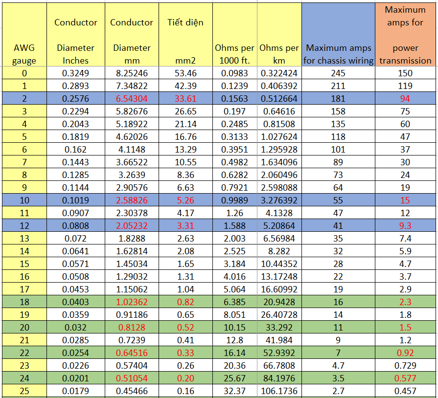

    Đây Bác>> Bác tính CS BACL so với dây trên Bảng tính dưới là OK.. Hi

    Cảm ơn bác! Biến áp em 15A vậy phải dùng dây 10awg. 2 dây trên ko đủ rồi. Chập đôi để đi dây ko biết ok ko bác

    15A thì min là 18awg nghen bác. Chọn chỗ chassis đấy, vì đi dây ngắn.
    Power transmission là dây đi trong tường (đi dài).

    Đây tính cho An toàn theo Công thức tính Bác
    VD.. BACL P = 5kw tương đương I = 25 Ampe > Mật độ dòng điện Đồng Jđ = 6A/mm2. > Tiết diện dây > 25/6 = 4,1mm2 =AVG11 là OK..
    Ps.. Để tính dây tổng từ ổ tường > BACL luôn..

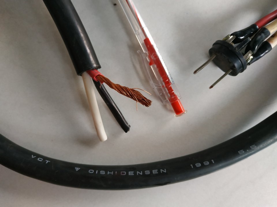

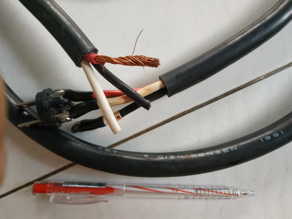

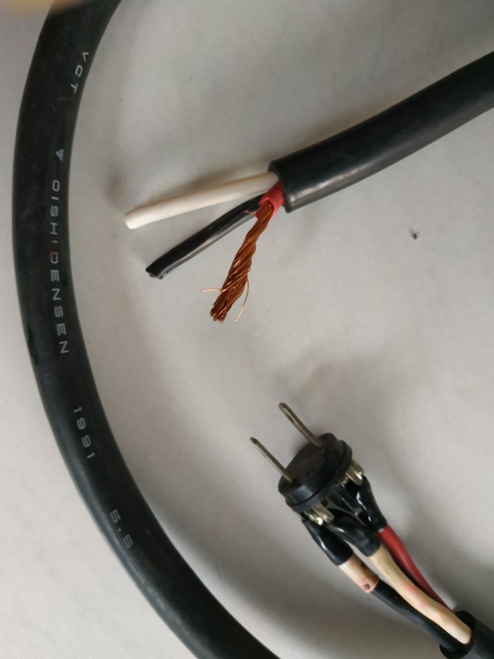

    Các Bác cho em hỏi chút ạ: chả là em mới mua được sợi dây nguồn này ( em thì ko rành mấy vụ dây nguồn, hôm rồi vô tình đi công chuyện thấy dây vừa to, lại vừa của Nhật , giá cũng khá rẻ nên mua) , em tính làm dây nguồn tổng mà ko biết có ổn ko ạ?. Cảm ơn các bác!
    IMG_20200506_183849.jpg IMG_20200506_183840.jpg IMG_20200506_183845.jpg IMG_20200506_183840.jpg IMG_20200506_183849.jpg
  12. ngô Tấn Phong
    ngô Tấn Phong Advanced Member
    6/5/19
    399
    1.325

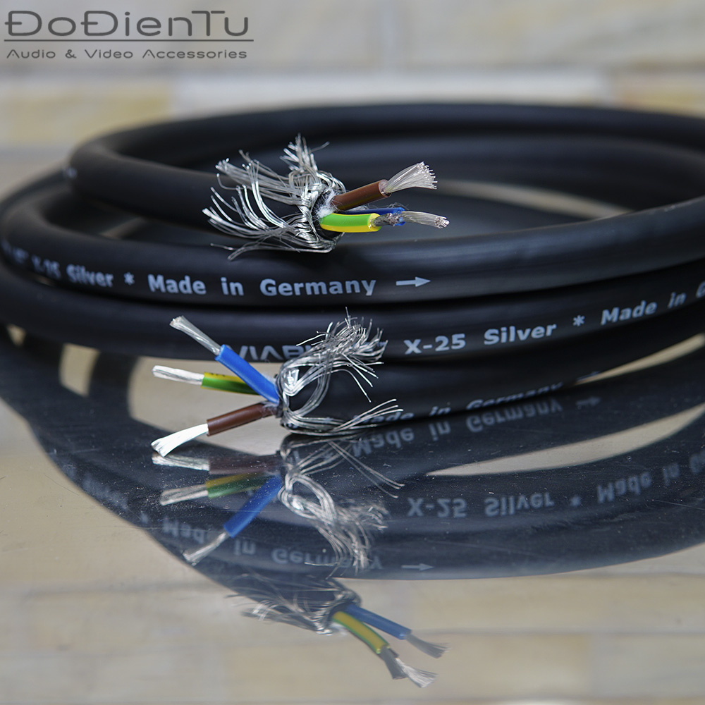

    Dây này dây 3Fa> dùng cho động cơ máy bơm.. ( Mát từ bệ máy nối mát đất luôn). K có dây Mass và bọc chống nhiễu.. K phải dây cho Audio.. Bác dùng tạm cho CS lớn thấy tạm là được. Hình ảnh điển hình cáp for audio

    Vâng! Em cám ơn Bác nhiều ạ! Nhưng mà bác ơi em thấy hình như nó có dây mass

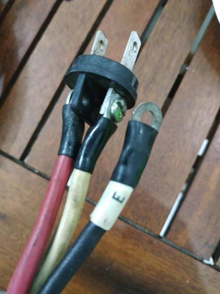

    Vâng! Em cám ơn Bác, chắc em dùng tạm xem sao , em tính tiếp mass từ dây có chữ " E " là đúng đúng ko Bác? IMG_20200506_200516.jpg IMG_20200506_200516.jpg IMG_20200506_200516.jpg

    Bình thường dây Mass ký hiệu màu xanh, vàng. Bác này màu đen.? K có bọc chống nhiễu. Dây giống như ăngten thu tín hiệu. Hi

    Vâng! Em cũng thấy màu dây tiếp mass hơi lạ , mà chữ trên dây (oishidenshen) em tìm trên Google cũng ko thấy.:(:(:(

    Chính vì ko có ký hiệu đúng dây mass. Bác để ý. Người ta đánh dấu trên co nhiệt chư E. Tránh đấu nhầm. Hi

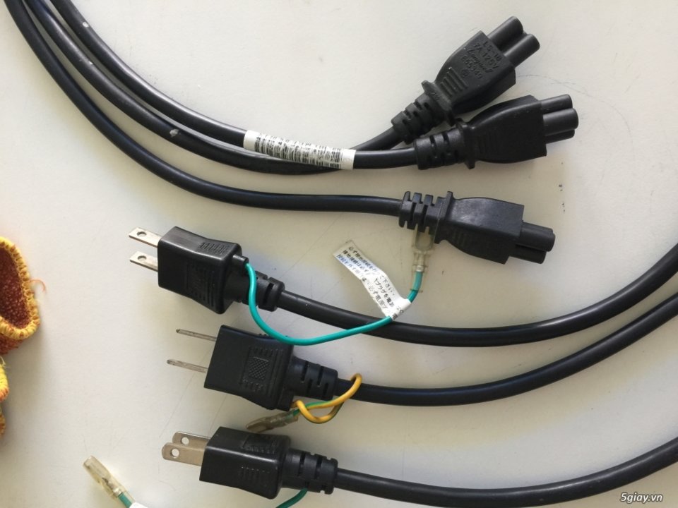

    Chả là em có sợi dây tương tự dây này:
    20170728_850b5143e408aa67c7c4a004940d278d_1501231836.jpeg em cắm đầu có phích cắm vào ổ điện còn đầu kia để ko, em lấy cây viết thử điện để thử cái sợi dây nhỏ xíu (sợi dây nhỏ xíu ngay phích cắm) thì thấy có điện. Em thắc mắc là ở bên trong cái phích cắm đó người ta đấu dây như thế nào mà cái sợi dây nhỏ lại có điện nhỉ, em tính diy sợi dây nguồn của em như vậy.

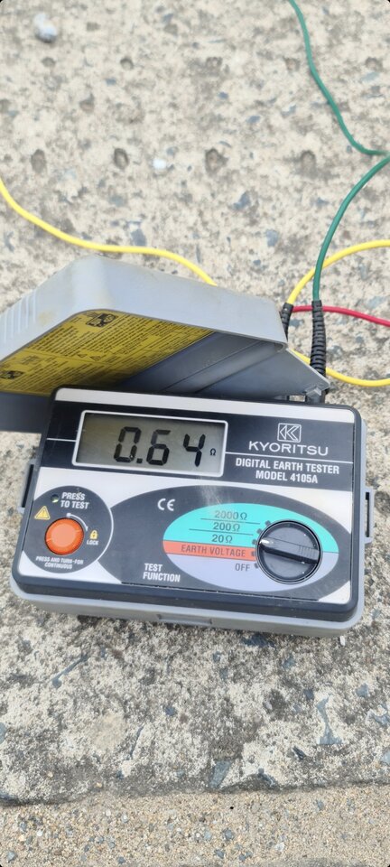

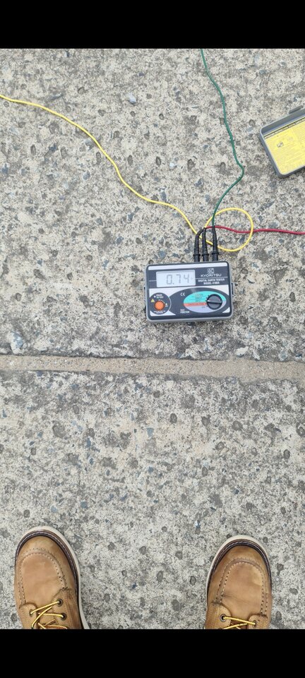

    Tưởng mass đất nó khó mần, ai ngờ ba cái đồ quỷ. Muốn 0 ohm luôn cũng được. Tạm thời dưới 1 ohm đi nghe sao.

    Đơn giản thôi bác, khoan cọc sâu đúng 25m, thả dây đồng trơn vào là mass nó muốn ngóc lên quá 1 ohm cũng hơi khó. Cái chính là bác kiếm thầu nào có thể khoan được 25m. Em thấy họ khoan chưa đến 30 phút là xong.
