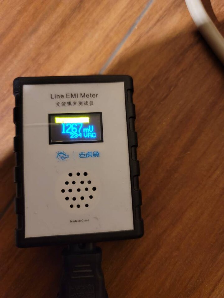

    Nhà em chạy riêng 1 đồng hồ cho audio. Dây đồng chạy 60m tới ổ cắm
    Hôm nọ mượn được cái đồng hồ đo nhiễu emi về thử thì phát hiện nhiễu chính là sóng vô tuyến, đài fm đủ kiểu
    Tưởng do dây dài chạy trên mái nhà nên chuyển cho chạy trong nhà. Nhưng rồi phát hiện đài này có ngay gốc đồng hồ, nghĩa là dây mát của điện lực đưa vào

    làm cái BACL hoặc ổ LỌC (cả 2 nếu nhiễu nặng quá) là bớt còn vài chục thui bác ạ. Hồi đó mình đo, test rùi.
    https://vnav.vn/threads/ket-qua-do-...-so-thiet-bi-xu-ly-nhieu-dien-nha-minh.76946/

    BACL có nhiều loại lắm ạ, có nhiều loại CN cũ dùng ko hiệu quả, CS vẫn là yêu cầu ưu tiên khi chơi BACL
