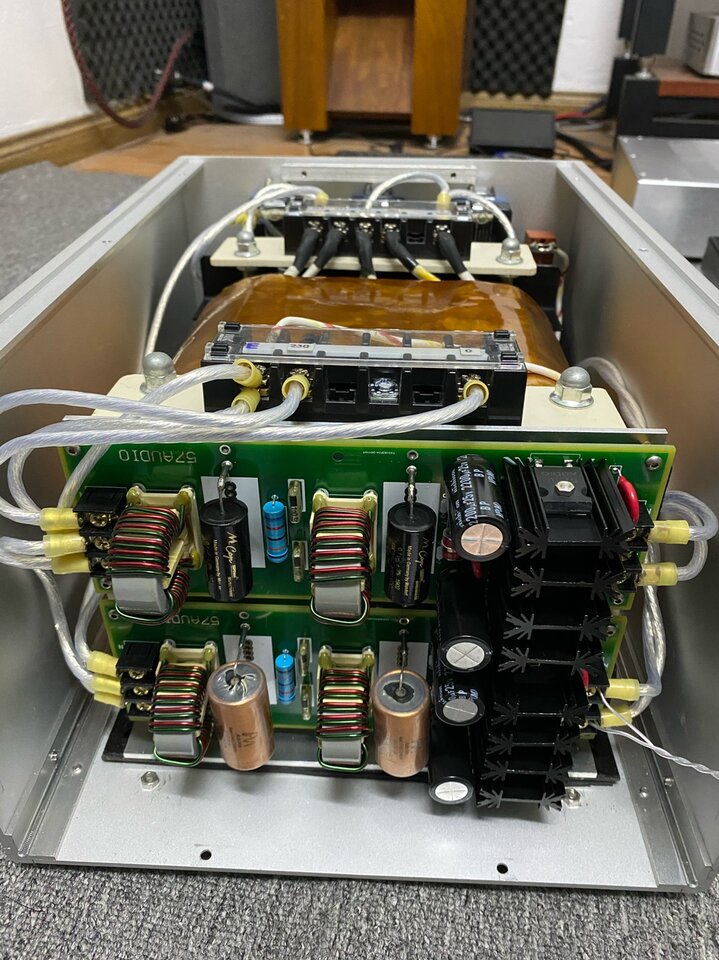

    2.188
    Nếu xài đúng loại lọc for audio thì nó lại mang lại kết quả tốt hơn n đó các bác ah. Kinh nghiệm đã từng trải qua rất n loại lọc CN đó là ko thể xài lọc CN đc vì các loại linh kiện trên đó ko dành cho audio.
    Hiện e đag xài lọc này và thấy rất hay và đã nâng cấp tụ lọc thành với cặp mundorf superme sgo và audionote cho hiệu quả tuyệt vời.

    2.755
    lọc gì bác? Cho xin tí kinh nghiệm bác ơi. Hiệu quả trước và sau khi cho lọc đến âm thanh. tks

    163
    Mình dung nguồn tái tạo từ inverter của ups qua bacl mình tự quấn và lọc mình tự làm vớ va vớ vẩn thôi bác ah. Còn kết quả đạt được thì em đã comment phía trên bác ah
