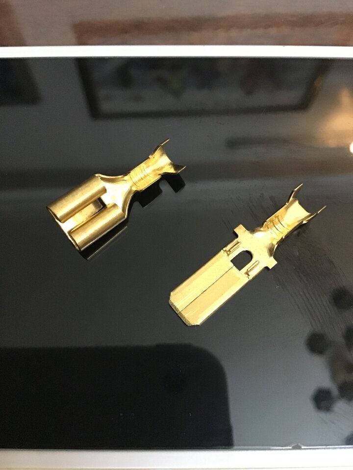

    Mong các bác đi qua ai biết chỉ giùm ah . Em cần mua Zaks đực như hình mà ko biết ở đâu bán ( loại xịn) ah . Zaks cái em đã mua ở Dũng trương định rồi.
  16. lenamvl

    Tới Audio Choice xem sao

  17. pachinko

    chỗ Bình _ dodientu cũng ok nhé :D
