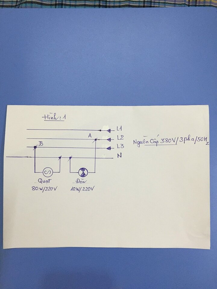

    @ Bác đọc kỹ bài tôi viết...và hình minh họa. Nhà bác dùng điện 220V ... như một cái quạt, nhà hàng xóm như một cái bóng đèn...

    Để đơn giản hóa:
    Ta có hai bóng đèn có thông số như sau:
    Bóng 1: 220W/220V
    Bóng 2: 2200W/220V
    Với bóng số 1: Thì I1= 220W/220V=1A và R1= 220V/1A=220Ω.
    Với bóng số 2: Thì I2= 2200W/220V= 10A và R2= 220V/10A= 22Ω.
    Trường hợp I (hình 1) Trung tính tốt: đèn 1,2 sáng bình thường.

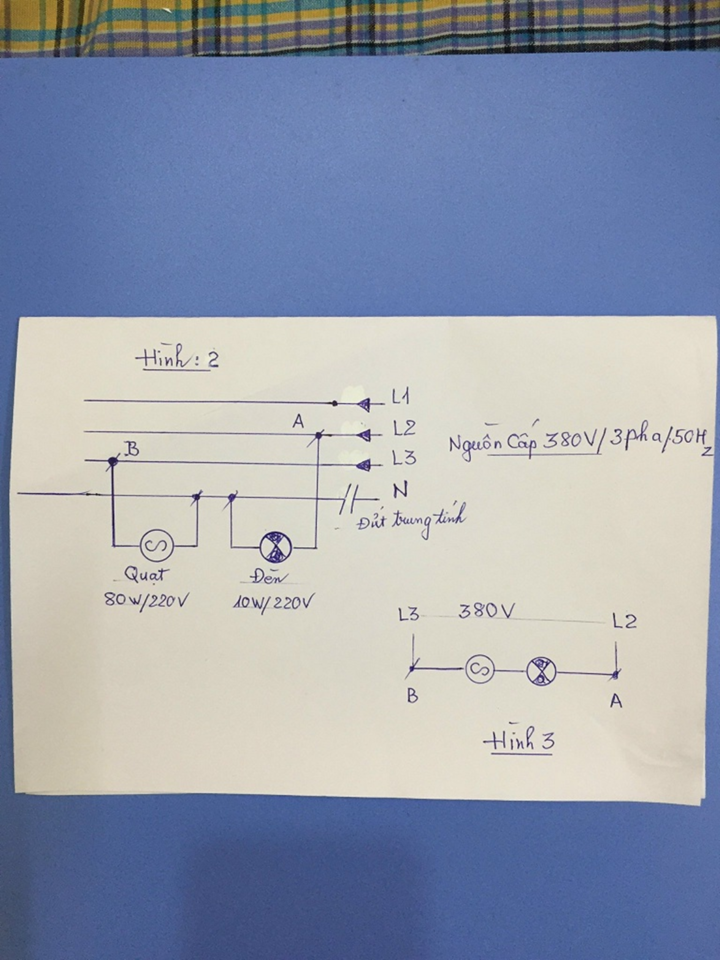

    Trường hơp II (hình 3 ) Trung tính mất thì hai đèn được đấu nối tiếp với điện áp hai đầu 380V thì:
    Rtổng = R1+R2 = 220Ω + 22Ω = 242Ω
    I = 380V/242Ω = 1,57A.
    Ta thấy: với dòng điện 1,57A thì sau một khoảng thời gian nhất định bóng số 1 sẽ bị cháy.
    Kết luận: Thì tự bạn audioinear ...

    Nhà ông A dùng pha L2 nhà ông B dùng pha L3, bình thường có dây trung tính (cấp tới điểm trung tính chung) thì nhà ông nào pha đấy 220V. Khi mất trung tính tới đó thì L2 nối với L3 thông qua phụ tải đang bật (thông mạnh) và lúc này điện áp sẽ là 380v điện áp dây => tải ông nào yếu sẽ chết trước.
    Trường hợp mất trung tính vào từng nhà riêng thì sẽ ... mất điện không nghe nhạc được thôi :D

    Trường hợp đang nói đến là khi mất trung tính từ trạm và 2 nhà dùng 2 dây nóng khác nhau, tức 2 pha khác nhnh. Khi nó xảy ra thì phụ tải công suất yếu sẽ chết trước chứ ko như bác nghĩ đâu. Có lẽ bác đang đang hiểu là mất trung tính sau công tơ.

    1, Có thể hiểu trên đường dây 3pha 380V, mất trung tính tại trạm BA, hoặc đường dây trung tính bị đứt trước phụ tải như hình vẽ...
