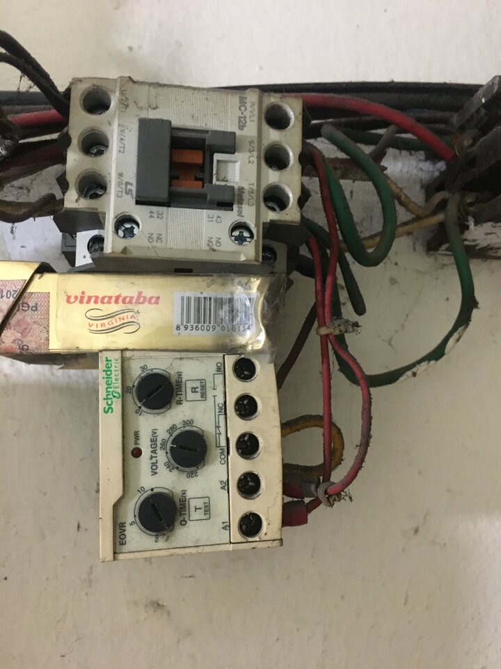

    Bác dùng thêm thiết bị bảo vệ đứt dây trung tính, quá áp, thấp áp, quá dòng cấp nguồn cho contactor, thiết bị này có độ trễ.
    Mình đã hư 02 ổn áp và 01 tivi vì đứt dây trung tính. Từ lúc gắn tbi bảo vệ đứt dây trung tính không lo điện áp cao

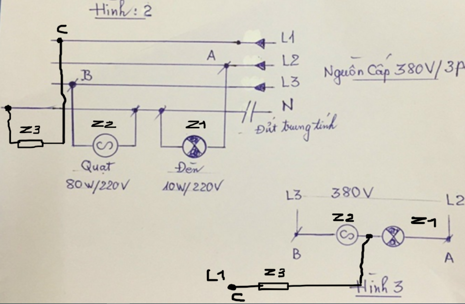

  12. Pilab
    Pilab Advanced Member
    29/1/09
    1.732
    329
    TP ThanhHoa, VietNam
    Nhờ bác tính giúp trường hợp: mất dây trung tính nhưng phụ tải thuần trở có đủ ở cả 3 pha: Z1 = 220 ôm, Z2 = Z3 = 22 ôm; khi đó điện áp trên mỗi phụ tải có giá trị khoảng bao nhiêu?
    Tks for All.

    @ Hì Hì...mình có thể trả lời câu hỏi của bạn của bạn trước hết qua trường hợp ví dụ do tôi đưa ra như sau:
    Khi đứt trung tính tại TBA thì:
    -Điện áp trên Bóng đèn 1 = 220Ω x 1,57A =345,4V.
    -Điện áp trên Bóng đèn 2 = 22Ω x 1,57A =34,54V.
    @@ Như mở đầu mình đã viết để đơn giản hóa Ví dụ...xét cho phụ tải bóng đèn (thuần trở )...mở rộng thì chưa bao giờ là sự đơn giản.
  15. Pilab
    29/1/09
    1.732
    329
    Ý em nhờ bác là xem và ước lượng giúp giá trị điện áp trên mỗi phụ tải thuần trở khi có đủ tải ở cả 3 pha: Z = 220 ôm, Z2 = 22 ôm và Z3 = 22 ôm (có cả phụ tải ở pha L3).
    Tks for All.

    @ Anh Ngoc2 ...em đã xem thiết bị này theo đường dẫn anh cho ở trên thì có ý như sau. Dùng rơ le này đóng cuộn hút cho 1 Contactor 80A thì bền hơn dùng trực tiếp.

    Thanks @thai64! mình hiểu rồi thêm bộ tiếp điểm 80A cho bền, mình sẽ kiếm.
    Ps: Mình lắp cái này vì thấy thời điểm cái gì cũng Inverter, với động cơ 3 pha (điều hoà, tủ lạnh, máy bơm nước, quạt) mà điện áp nguồn dao động là kẻ thù mạch công suất loại động cơ này, lại sợ dùng ổn áp duy tu bảo dưỡng mệt (kẹt chổi than hỏng mạch điều khiển) nên phang cái này (bất tiện cái hôm nóng mà sụt áp thì khổ vì nóng) chứ lúc đầu cũng không nghĩ đến sự cố mất trung tính, thế hoá may (mèo mù vớ cá dán).

    Trường hợp này tính toán: Nguồn điện ba pha đối xứng điện áp 380V. Xét khi tải ba pha thuần trở không đối xứng đấu Sao và không có trung tính (Mất - Đứt).
    @@ Có lẽ Pilab mời Cụ Kirchhoff (Kiechốp)...về cùng tính.

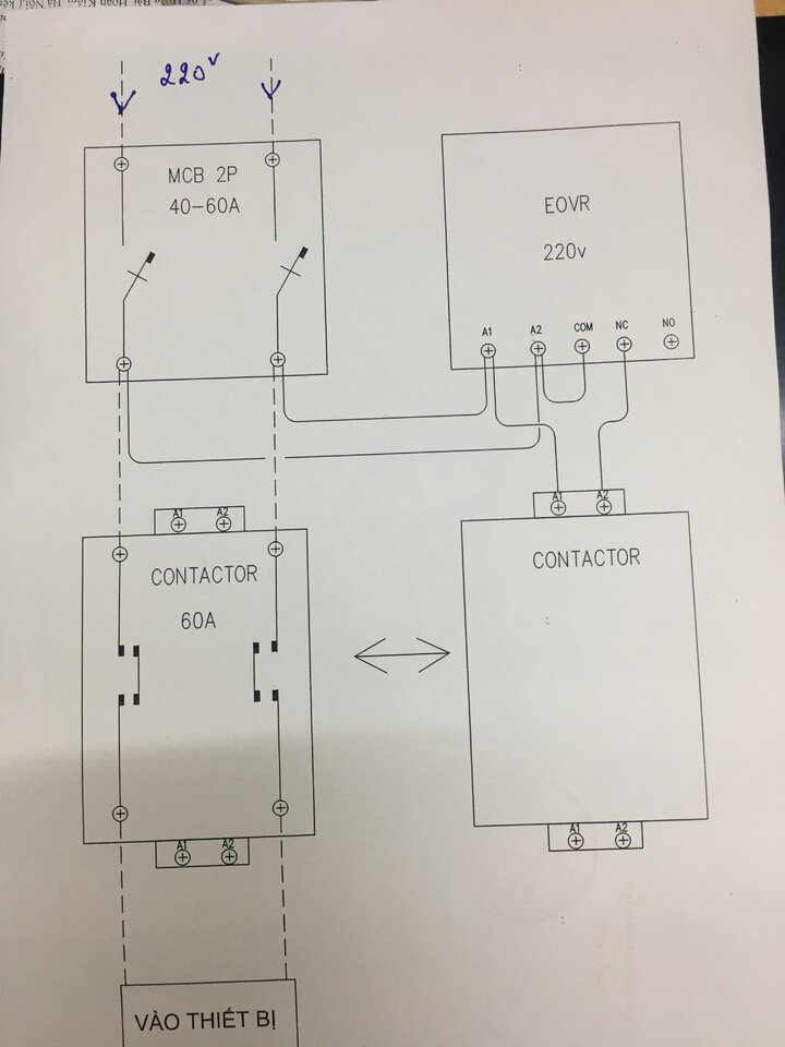

  21. TuanAnh68
    TuanAnh68 Advanced Member
    1/5/18
    94
    127
    Bạn nên dùng 1 con EOVR với điện áp bảo vệ 220v, 1 khởi động từ ( Contactor) từ 60A của chneider, và lắp theo hình vẽ sau. Nếu cần hỗ trợ mình sẽ giúp nhé.
  22. thai64
    thai64 Advanced Member
    10/12/10
    3.664
    1.358
    TuanAnh68, Bạn chia sẻ cho mình biết " con EOVR " trong sơ đồ bạn vẽ có tác dụng gì ? Thanks

  25. Ngoc2
    Ngoc2 Advanced Member
    21/3/17
    1.566
    820
    Mình nghĩ nó có 1 con ic lấy điện áp mẫu, 2 con (hay 1 con 2 cổng) ic so sánh gửi tín hiệu mức thấp mức cao, điều khiển bộ rơ le chính rồi rơ le chính điều khiển rơ le trung gian dòng cao hơn mà thôi. Nay món này làm không khó nếu hiện đại nữa có thêm con vi điều khiển đơn gian nên giá cũng chấp nhận đc.
    Hi, xem lại thấy sơ đồ của @TuanAnh68 sao sao ấy nhỉ!!!
