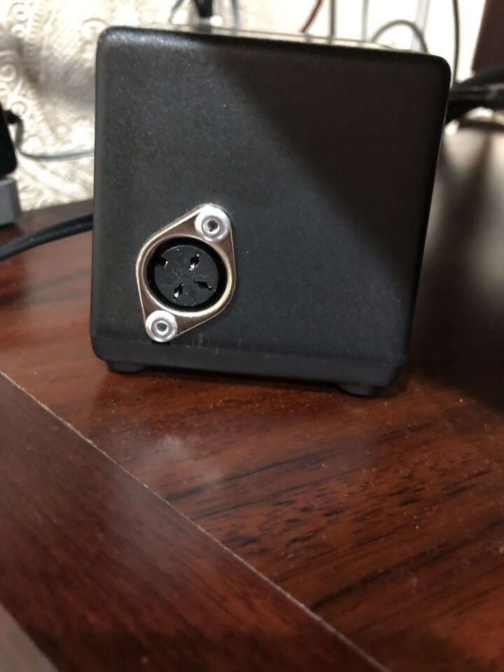

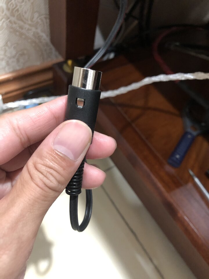

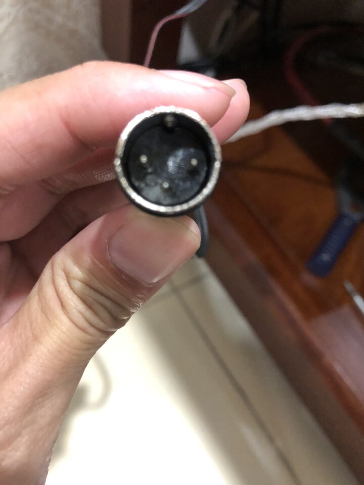

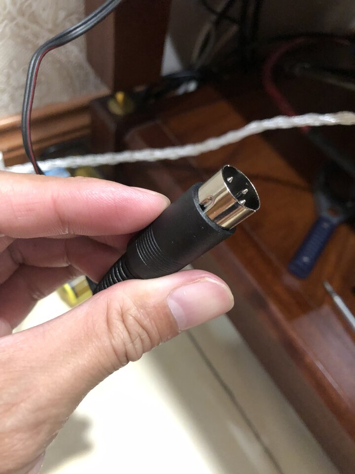

    Xin hỏi các bác đây là giắc nguồn gì, gọi tên là gì, em cảm ơn!
  3. cuongtruongvan
    cuongtruongvan Advanced Member
    18/4/12
    371
    487
    Nếu nó là jack cho dây nguồn, thì thướng dùng cho nguồn DC, dòng nhỏ. Một trong 3 chân - thường là chân giữa sẽ là chân định vị để khỏi lẫn lộn âm dương, hai chân còn lại một chân dương, một chân âm.
    thangkv likes this.

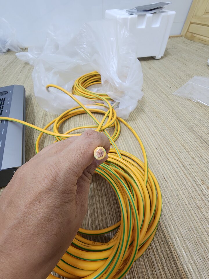

    Hí hí. Em làm y chang bác nà. Dây điện dùng nối mass em dùng cổ dê inox tốt siết vào chứ ko quấn hay hàn gì nữa hết. Xong dùng 2 ống cao su dày có lớp keo hơ nóng để cách ly phần dây đồng với cổ dê khỏi môi trường xung quanh, rồi em lại quấn vải bố loại vải quấn bô xe quấn quanh thêm vài vòng mục đích là để chống ẩm hơi nước, xong lại lấy tấm nilong dày loại tốt quấn thêm vài vòng. Rồi em chích silicon bịt kín hết từ đầu đến đít. 5 năm nữa em bao phần dây đồng bên trong vẫn khô ráo đẹp như mới. :D chịu khó bỏ ra 1h làm, 5 năm vẫn ngon lành.

  5. Langtu1983
    Langtu1983 Advanced Member
    19/11/22
    195
    90
    Hình như cái dây nối mass của bác y chang dây em :D
  6. Langtu1983
    19/11/22
    195
    90
    Lúc đầu em cũng bị nhầm kiểu này nè. Cũng tính hàn hóa nhiệt, cáp đồng trần cadivi em mua bự bằng ngón tay cái á. Xong sau tìm hiểu thêm mới hiểu. Nối mass cho điện sinh hoạt nó khác, nối mass cho audio nó khác. Là theo những gì em tìm đọc và được lý giải rất khoa học. Khi dùng thuốc để nung chảy đồng sẽ làm biến chất phần nào đồng tạo ra gì gì đó trên bề mặt đồng và điều này ko tốt cho việc thoát mass audio chứ còn dùng riêng cho sinh hoạt gia đình thì vẫn tuyệt vời. Nên biện pháp tốt nhất khi làm mass cho audio là ko hàn hóa nhiệt mà chỉ siết ốc rồi quấn quấn và chống ẩm nước tránh dây đồng chỗ nối với cọc đồng bị oxi hóa là ok rầu. Này em đọc trong thớt của anh Dũng audio có giải thích chi tiết lắm nè :D

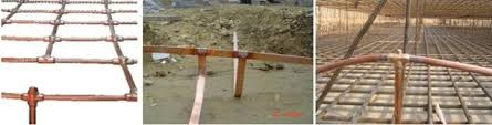

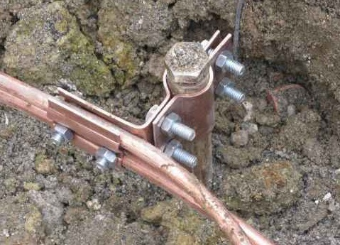

    Phương pháp Hàn Hóa nhiệt Hình 1. Yêu cầu bắt buộc trong thiết kế và thi công tiếp đất cho các công trình Điện dân dụng.
    Hình 1: upload_2022-12-5_22-12-55.png
    Hình 2, 3 : Thi công tiếp đất kiểu thủ công ( bắt kẹp ).
    Ngoc2 likes this.

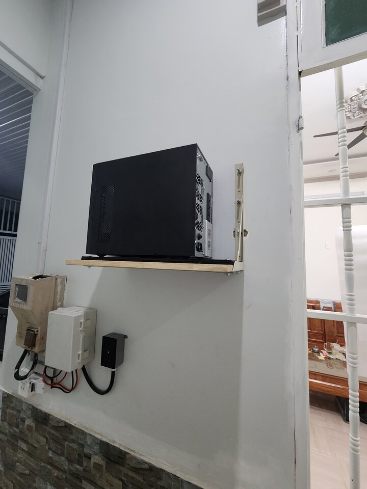

    Mấy bác ơi. Tình hình em phải kê cục ups ra ngoài như này. Mà để như này là thì chừng vài tuần bụi phủ dày đặc.
    Em mua vải lọc bụi công nghiệp làm khung vải che hết cục ups được ko mấy bác. Vấn đề tản nhiệt của ups có ảnh hưởng gì ko nếu em mua vải lọc bụi cho đường gió hồi. Gió vẫn vào nhưng bụi vẫn được lọc bên ngoài. Chịu khó 1 2 tuần tháo khung đem rửa bụi. Mấy bác thấy ổn ko. Cho em ý kiến thêm với hen. Thank mấy bác nha.
