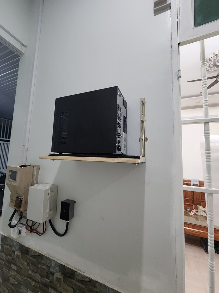

    Chào Langtu1983 nha. Bạn đặt UPS như vậy là cẩn thận rồi. Bạn quan tâm thêm nếu có gió thì chiều gió thổi vào UPS, quạt đẩy gió nóng ra. Nhà sx thiết kế để thông thoáng vì vậy không nên bọc vải. Thỉnh thoảng kiểm tra thấy bui thì có thể dùng súng thổi khí làm sạch. UPS của bạn Ắc quy còn tốt không ? thỉnh thoảng nên ngắt điện cho Ắc quy phóng điện còn khoảng 25%- 35% sau đó đóng điện trở lại.
    Chúc vui nghe nhạc.

    Em mới mua chưa xài nữa. Mới độ ổ cắm xong hà, nay làm kệ treo nó. Em thấy ups thường để trong phòng ko thấy ai để ngoài. Sợ bụi nó bám lớp vào bảng mạch. Chắc em mua cây súng hơi tuần lấy ra thổi bụi lần. Em tính làm khung vải ụp nó, như cái lồng bàn á. Mà giờ đổi cách, mua súng hơi thổi bụi đỡ phải chế nữa :D
    Em cám ơn bác nhìu hen.

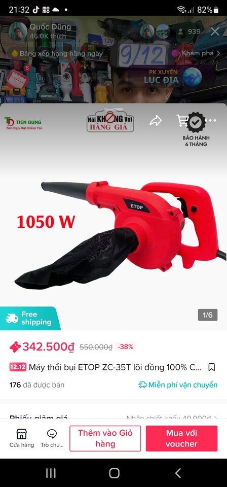

    Đúng ngon bổ rẻ luôn bác Thai64. Có 3 xị vừa thổi vừa hút luôn. Mới đặt mua xong luôn.
    Screenshot_20221209-213213_TikTok.jpg :D

    @ Đúng là UPS thường được để trong phòng có máy lạnh, UPS dùng cấp nguồn điện sạch và ổn định cho các thiết bị điện tử, phòng Camera, máy chủ...Hệ thống Carparking.
    @ Langtu1983 nên mở UPS làm sạch bên trong...sạch quạt ( cánh quạt sạch bụi bám nếu có ), sạch các khe, lỗ gió của UPS trước khi đặt lên giá.
    Nghe tiếng kêu của quạt có êm không ? nếu có tiếng bất thường thì kiểm tra, hỏng thì thay thế.
    Một số UPS quạt gió làm mát được điều tốc theo nhiệt độ phát nóng của hệ thống tản nhiệt ( nóng thì quạt quay nhanh ).
    Quan trọng là cần nối tiếp địa có Rđ càng gần giá trị ≤ 4Ω cho UPS thì càng tốt.
    Tiếp đất tốt có tác dụng an toàn điện cho người sử dụng và thoát nhiễu làm sạch nguồn điện.
    Với UPS loại True Online thì bạn đã có một nguồn điện sạch để có thể yên tâm nghe nhạc.
