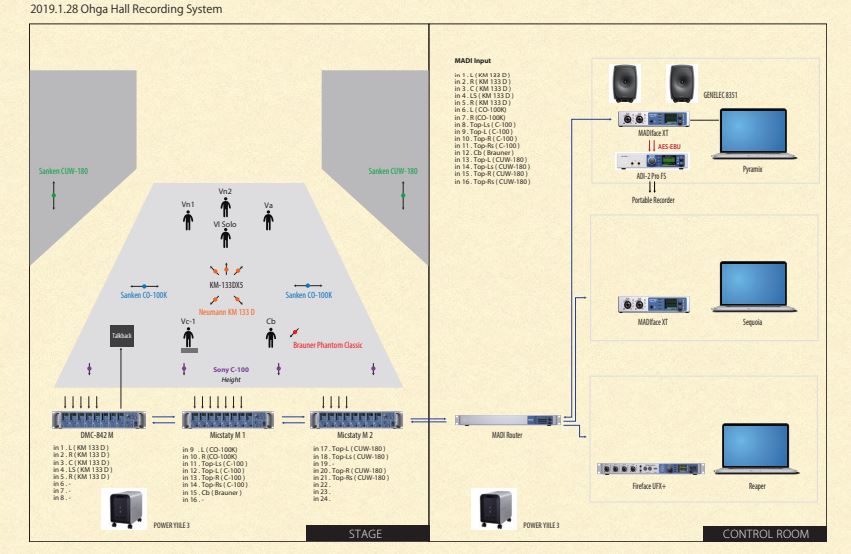

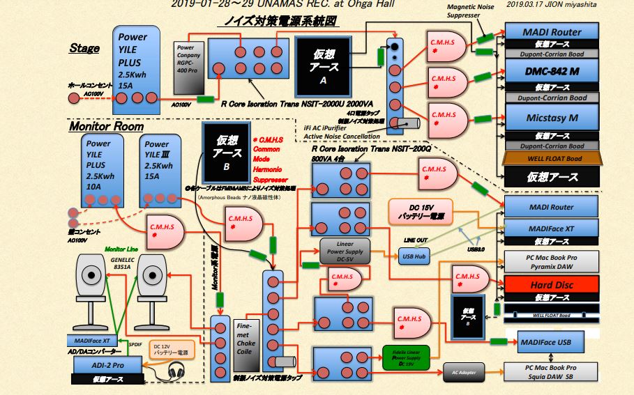

    Oke,cảm ơn bác đã có thời gian tìm hiểu tư liệu hình ảnh minh họa cụ thể sơ đồ nguồn điện và đấu nối ở phòng hòa nhạc, thu âm ở Nhật

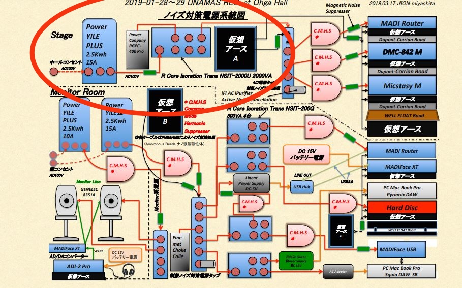

    Theo như mình nhìn thấy trên sơ đồ điện tổng chính vào thì chỉ qua mỗi cái biến áp cách ly 2000VA hay 2kVA , và thêm mấy cái nguồn pin dự phòng trường hợp khẩn cấp mất điện ( nôm na là cái UPS như ở VN ta
    Đây nó là cái này của bọn nó, phải tìm hiểu nhãn mác xem ở Nhật bán nó là cái gì , ko thì nhiều bác ít thông thạo ngôn ngữ - tìm hiểu
    lại " ngộ - ảo tưởng nó là từ 110V chuyển đổi sang nguồn pin rồi từ nguồn pin chuyển ngược lại để lấy điện sạch "
    Vậy xét cho cùng cho tận thì bọn nó cũng chỉ dùng loại biến áp cách ly công nghiệp cho nguồn điện ổn định hơn mà đây là dùng hẳn cho phòng thu, sân khấu lớn, hàng trăm thiết bị đấu nối, dây nguồn công nghiệp trong lĩnh vực âm thanh ánh sáng sân khấu biểu diễn
    Đơn giản cho nó ngô nghê mình tìm thấy loại này chưa phải là biến áp cách ly giá bán ở VN hàng bãi rẻ bèo mà loại này còn công suất gấp đôi 4kVA hơn hản cái thông số trong sơ đồ phòng thu âm ở Nhật của bác đưa FB_IMG_1673000553787.jpg

    Em chỉ nói là nó trang bị tận răng. Còn Unamas là phòng thủ nhỏ nên trang bị ko phải quy chuẩn nhất. Mấy tụi khác em lười tìm booklet của nó. Em đồng ý, mấy ông VN cái gì cũng gắn mác for audio vô tội vạ mà không có cơ sở khoa học gì.
    Nhìn sơ đồ điện thì có thể thấy nó quan trọng phần analog. Phần digital (control room) nó ko công bố nhiều nhưng analog - Stage (từ mic vào mix) nó công bố đủ cả dây mic, bộ power company (Richard Grey RGPC 400 pro) và RGPC cũng công bố rõ luôn là for audiophile. Stromtank dựa trên lý luận khoa học của nó chứ ko nói bốc thuốc. Em ko có tiền mua nó nên cũng lười tìm lại tài liệu.:). Về cơ bản, nó như bạn @quocdat đã nói chứ ko phải lý luận kiểu như "chỉ cần UPS online" là đủ.

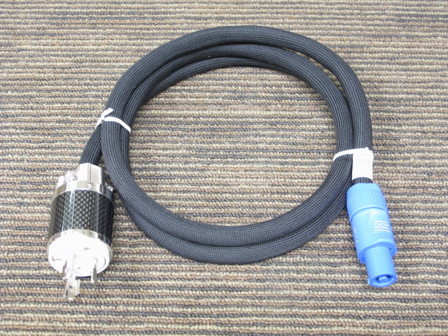

    Cục NSIT-2000U đó là loại R-core giá 3000 USD/cục x n cục chứ không phải cục công nghiệp Toyozumi tầm phào kia nha.
    Dây cắm nguồn trong phòng thu đó để cắm vô cái BACL là dây này
    nhìn thử đầu jack carbon này và đoán giá mỗi cái jack thử bao nhiêu anh?
    Anh dành thời gian đọc thêm hướng dẫn lập hệ thống điện nguồn cho studio của ISCVE (The Institute of Sound, Communications & Visual Engineers) của Anh coi thử nó quy định dùng BACL để cắt HF như thế nào.
    Đó mới là hướng dẫn chung cho các phòng thu, chứ lên cỡ phòng thu của Sony thì kinh khủng luôn á.

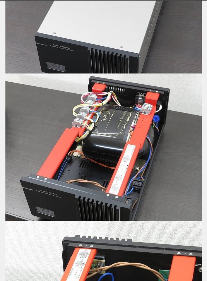

    Mình chưa trích xuất được cái tên hiệu của cái biến áp cách ly tổng nguồn của cái phòng thu bên Nhật, chỉ up đại cái hình biến áp Toyozumi lên làm vd minh họa thôi, ko đọc kỹ sao mà đã ????
    Còn cái BACL bạn nói đến nó là cái thứ này chứ gì ?????
    https://afroaudio.jp/products/detail.php?product_id=4113
    GIÁ 3000 USD , Nó phục vụ cả một cái nguồn tổng chính cấp điện cho cả trăm thiết bị thu âm, khuếch đại , loa kiểm âm v...v...v, trong một bán kính cấp điện cho thiết bị cả 2..300m2
    Đầu tư cho phòng thu hòa nhạc lớn như vậy là cái chuyện đương nhiên, chuyên nghiệp , vì cơ bản
    Mình nói đây là cơ bản tạo ra một mạch cắt để không tạo ra vòng lặp tiếp đất " ground‑loop hum" ,thế thôi chứ cũng chả phải thần thánh gì mấy cái BACL cả đâu
    Nhìn cái dây nguồn làm gì mà thần thánh nó lên ghê vậy ???
    Nhìn cái lòng mề - ruột gan cái NSIT-2000U cũng bình thường mà , dây dẫn Đồng OFC tinh luyện cấp độ phân tử - đầu nối các tiếp xúc ép cốt mạ vàng 24k hay Rhodium , xử lý kỹ thuật đông lạnh - 196°C chắc ?????
    Hay ông kỹ thuật ngồi quấn BA phải chay trường, thiện định 36h mới được quấn dây ??
