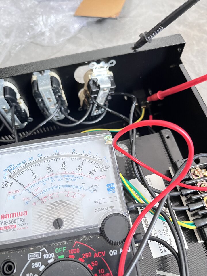

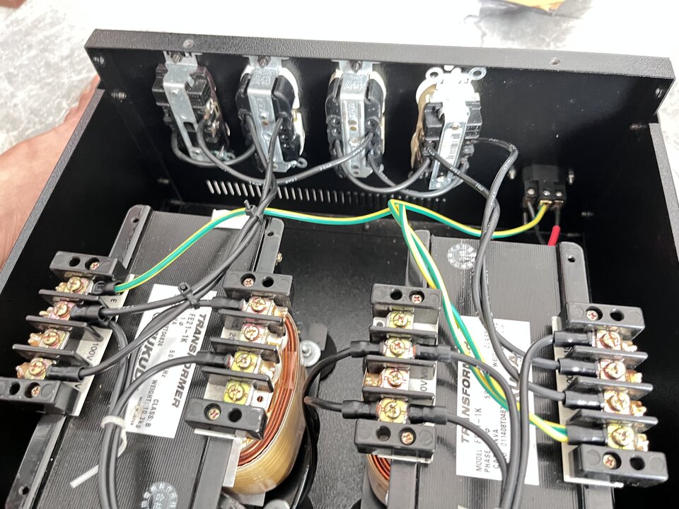

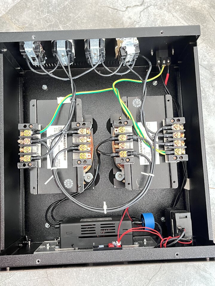

    Bác đấu theo BACL hãng đây ok 82A0EF65-F073-4DFC-9EB1-C93E50D3E8671.jpeg 47831695271_f0e199348f_b.jpg
