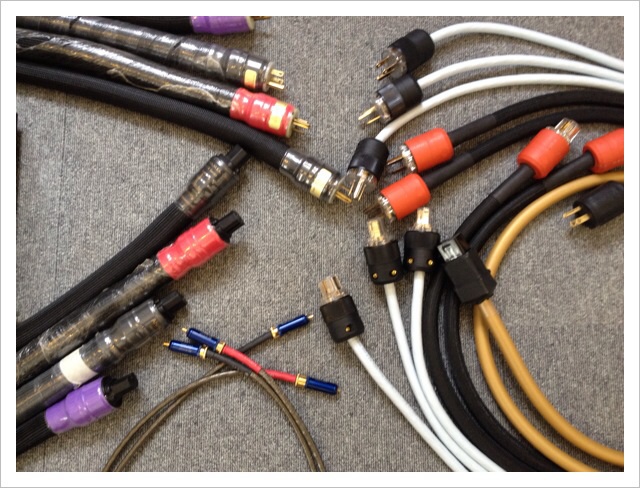

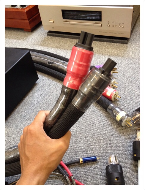

    Tay không bắt rắn nè :)
    Thân chào!

    Sau một hồi thì bắt được nhiêu đây hehe :)
    Mời các bác đón xem cuộc đấu rắn Mỹ và trăn Thuỵ Điển tối nay!
    Thân chào!

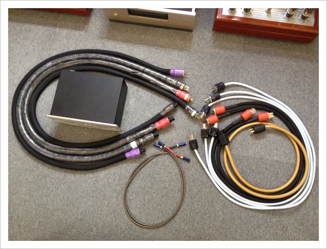

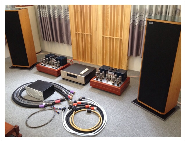

    Bỏ qua vấn đề dội mass, mời các bác bỏ phiếu cho hiệp đấu giữa ứng viên Power Cable đến từ Thuỵ Điển và thần tượng trong mắt nhiều người đến từ Mỹ.
    Stage 1: Powered by Supra Lorad MK2
    Thân chào!

    Stage 2: Powered by Shunyata
    Thân chào!
