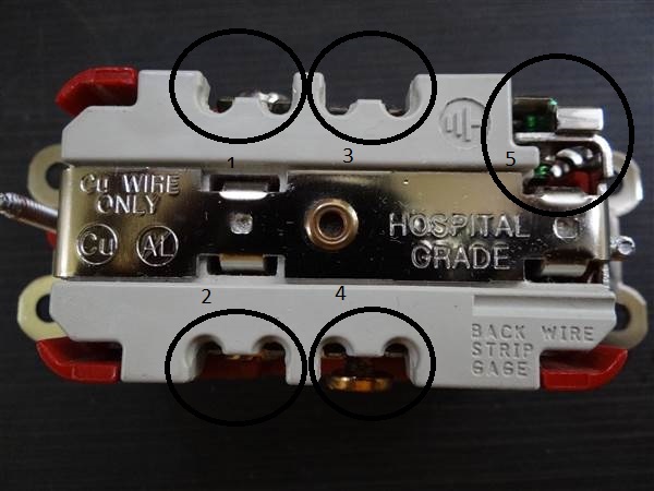

    Bác có chủ quan quá ko? e ví dụ e đang có 1 mã 8300red nhưng trong mã này lại chia ra làm nhiều mã con mà e đang có 3 trong đó 2 cái gần giống nhau còn 1 cái khác 2 cái kia từ chất liệu đến ký hiệu... nên ko bao giờ e dám nói những gì e chưa từng dùng, đúng là cái ổ cắm này chả có cái đếch gì bí ẩn cả bác ạ: e có hình cái ổ cắm e tạm đánh dấu 12345 bác cho e hỏi bác đang đấu dây như nào và bác cắm thiết bị(ampli, pow, pre, cd) vào ổ cắm như nào?

    -Dạ chào Bác superlazy , Em đâu dám múa rìu , Em đọc trên catalogue của hãng nó nói thế thôi
    - Việc đấu dây vào ổ cắm Em đấu đại như vầy , nếu có gì sai Bác chỉ lại giúp Em :
    . Vị trí 3 : đấu dây nguội ( Neutral ) hay gọi trung tính
    . Vị trí 4 : đấu dây nóng ( Hot ) hay gọi line
    . Vị trí 5 : đấu dây tiếp đất ( mass )
    . Vị trí 1 : đấu cầu dây nguội qua ổ thứ 2 ( nếu cần )
    . Vị trí 2 : đấu cầu dây nóng qua ổ thứ 2 ( nếu cần )
    - còn các thiết bị : Em dùng pre- power amplifier nên Em dùng như sau : (mỗi hộp ổ cắm của Em dùng 2 ổ cho rộng rãi và có dự phòng cho cắm rút khi có thêm thiết bị khi cần )
    . 1 hộp ổ cắm riêng cho 2 monoblock
    . 1 hộp ổ cắm riêng cho pre line và pre-phono
    . 1 hộp ổ cắm Em dùng cho : Đầu CD , mâm Lp , đầu cassette , đầu băng cối ( do tất cả mấy cái này của Em đều dùng điện 100V )
    - Em dùng như vậy , theo Bác có cách nào hay hơn , hiệu quả hơn chỉ cho Em với

    @superlazy: theo note 12345 bác khoanh tròn như trên thì theo e được hiểu là 1 và 2 là nối tiếp nhau cũng như 3 và 4 (5 thì vẫn chỉ là 1 đường ground vào thôi), và từ trước tới giờ mấy loại ổ khác nhau nhưng e cũng đấu nối như bác huyhoang đã hướng dẫn ở trên...vậy là bác có cách nào tối ưu hơn àh? bác hướng dẫn giùm ae trải nghiệm xem sao?
