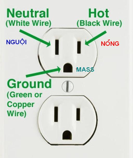

    Hiểu như bác nói: Phích cắm 3 chấu (dây nguồn cho thiết bị) thì chiều nóng là bên phải và trái là nguội vì dây nguồn hệ thống của em không thấy đánh dấu (+ -).
    Điều em phân vân là ổ cắm ra từ BACL 3 chấu thì nhìn bên phải sẽ là nóng và ngược lại. Nhưng cách nhìn bằng con mắt thông thường giữa ổ cắm và phích cắm có sự đảo chiều khác nhau. Vậy theo bác là... cứ đút phích cắm và ổ cắm thì nhìn lấy chấu tròn ở giữa làm tâm, sẽ suy ra là chấu dẹp bên nào pải là nóng và trái là lạnh ? :D

    Nó còn tùy vào loại ổ cắm và phích cắm 3 chấu. Các thiết bị Audio ta thường chủ yếu thấy dùng 2 loại chuẩn.
    1. Chuẩn Bắc Mỹ : Ổ và phích cắm 3 chấu theo Type B - là chuẩn NEMA 5-15 (North American 15 A/125 V ground). Ở chuẩn này dây nóng (live-L) & trung tính (neutral - N ) là chấu dẹt và dây đất (Groung-G) là chấu tròn ( Bác xem hình dưới đây). Với chuẩn này thì lắp ổ cắm đúng sẽ là lỗ tròn xuống dưới, và hai lỗ dẹt phía trên. Khi đó khe dây trung tính (N) nằm bên trái và khe dây nóng (L) nằm bên phải. Nếu lắp ổ cắm theo cách lỗ tròn nằm phía trên thì khe dây trung tính (N) nằm bên phải và khe dây nóng (L) nằm bên trái. Phích cắm do vậy, kết cấu dây theo hãng cũng sẽ theo chuẩn này. Một đôi khi Bác cũng thấy ở các đời máy công suất lớn dùng phích cắm và ổ cắm chuẩn NEMA 6, thì cách kết nối dây bên trong cũng theo chuẩn type B này.
    2 Chuẩn Anh (xử dụng ở các nước vốn là thuộc địa của anh như Singapore, Malaysia,..): Ổ và phích cắm 3 chấu type G. Ở chuẩn này cả 3 chấu hình chữ nhật. Kết nối dây trung tính và dây nóng ngược với chuẩn Bắc Mỹ (xem hình). Nếu lỗ vuông dây nối đất (Ground -G) nằm phía trên, hai lỗ vuông nằm song song bên dưới thì lỗ bên phải là dây nóng (L), bên trái là dây trung tính (N).
    Các dây và phích cắm của hãng có thể không cần đánh dấu vì đã thiết kế theo đúng chuẩn quy định, Bác cứ yên tâm mà cắm. Cái này Bác chỉ quan tâm nếu DIY ổ cắm và phích cắm cho mình thôi. Với các ổ cắm và phích cắm, bên ngoài Bác có thể không nhìn thấy (trừ ký hiệu dây đất) nhưng bên mặt trong của ổ cắm và phích luôn có đánh dấu G, L và N cho người kết nối. Với các phích cắm của Mỹ , họ còn nhuôm màu: vàng là L, trắng là N. Do vậy, khi Bác DIY dây và phích cắm, chỉ cần chú ý ký hiệu là xong.

    Em thấy thì ko mấy quan tâm đến tròn, dẹt nhưng cứ nôm thế này: Quay chiều phích, ổ cắm sao cho: 1 lỗ nằm riêng hướng xuống dưới (giống kiểu rơi xuống đất :mrgreen: - giống hình trên) là masss hehe, 2 cái còn lại cái nào gần tim là nguội (neutral) :( cái nào xa tim là nóng (live) hic hic :p

    Các bác mua ổ cắm chuẩn thì lỗ dẹt nhỏ nhất chính là nóng.

    Cảm ơn 2 bác: tamtam và qbho đã giúp em phân biệt rõ hai chiều (+ -). Điều còn lại là điều chỉnh dòng điện ổ cắm đầu nguồn nhà mìnhcho đúng thôi các bác nhỉ.

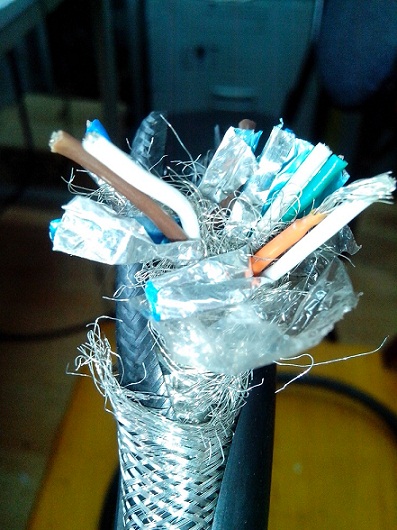

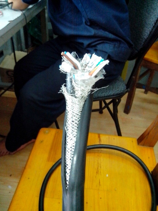

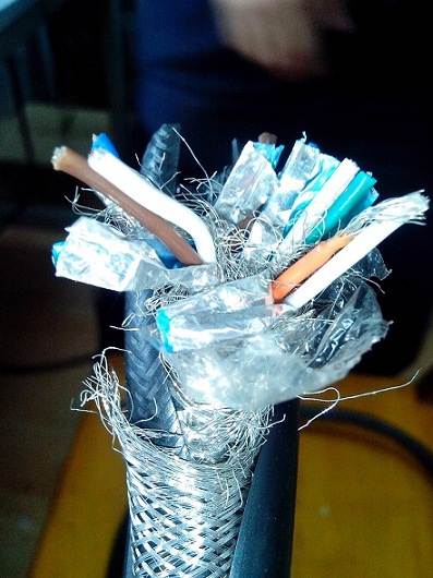

    Có điều này em muốn tham khảo ý kiến các bác ? Hiện tại em có khoảng 10 mét dây tín hiệu (mời các bác xem hình) dây tín hiệu này có 10 sợi (2 sợi 0,5mm; 8 sợi x0,3mm) được bọc 3 lần giáp chống nhiễu bao gồm: lớp ngoài là lớp vỏ cao su, đến lớp giáp đồng, đến lớp cao su tiếp theo, giáp chống nhiễu cho từng cặp (5 cặp) đến lớp giấy bạc sao đó đến dây cáp theo từng cặp. Không biết loại cáp này em có thể thi công dây nguồn cho hệ thống Audio nhà em được không ? Với phương án của em đưa ra là:
    - Dây nguội: 2 sợi 0,5 + 1 sợi 0,3 = 1,3mm
    - Dây nóng: 5 sợi 0,3 = 1,5mm.
    - Dây mass: 02 sợi 0,3 = 0,6mm
    Không biết phương án này có được không các bác ? Em đã mua đầu jắc cắm các loại để thi công 3 dây nguồn mỗi sợi 1,5 mét !?
