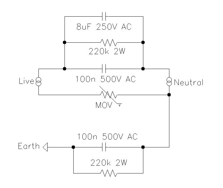

    Với thiết kế gần giống như thế này thì các bác tự đánh giá nhé :p

    Mạch này làm gì vậy bác, em ko rành điện đóm nhưng thấy đấu dây nóng vô dây đất là sao ta?

    Mạch này là dạng mạch lọc nhiễu // cái dây line không có đấu vô dây neutral mà qua con MOV để bảo vệ quá áp thôi cụ (khi nào lỡ điện áp nó vọt lên quá 220V nhiều thì nó chập > nhảy CB > an toàn)

    Cám ơn bác khuehn đã chia sẻ!
    Cảm nhận của em là mạch đơn giản, nếu tự chế tác chắc rẻ hơn hãng nhiều :lol: :lol:
