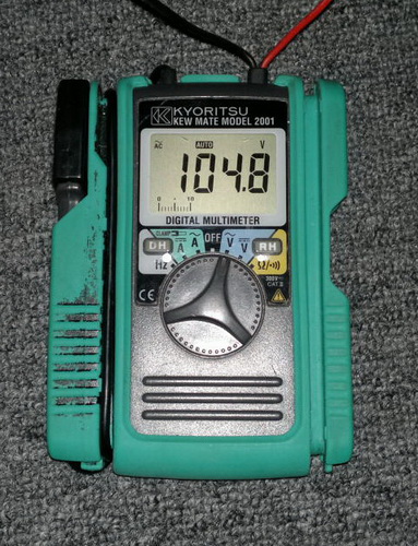

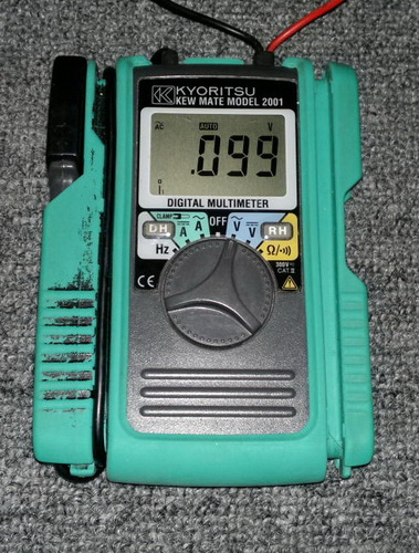

    Đây nè các bác, em mới đo vỏ mấy đồ audio trước và sau khi có nối đất, mắt thì thấy rõ ràng nhưng tai trâu của em nghe chưa nhận ra sự khác biệt, thế mới đau tai.

    @Bác Manthien, em thắc mắc chút là 1 đầu que đo bác chạm vào vỏ máy, còn 1 đầu kia bác chạm vào đâu ạ?
    Hình như cái amp nhà bác xài dây nguồn 2 chấu, vậy bác nối dây mass vào vỏ máy phải k?
    Tiện thể, bác có thể chia sẽ cho ae các xác định cọc mass như thế nào là OK (cách thức đo lường nhé). Tks bác!

    Còn về vụ nối mass như bác nói hôm qua thì đúng là dây nguồn tất cả các tb audio của em đều 2 chấu hết, kể cả dây nguồn con amply Accuphase mới đó, nhưng nếu bác có đồng hồ dò ra thì xác định rất dễ.
    Mấy amply càng cổ thì các linh kiện bên trong xuống cấp theo time nên dòng rò xuống mass còn ác liệt hơn nữa.

    Còn đo áp rò thị bác lấy 2 que, 1 que chọc vào dây N của ổ điện, 1 dây dí vào con ốc nào đó của vỏ máy, thế là thấy được ngay.
