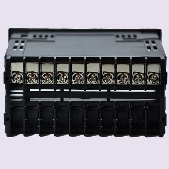

    Đầu xuân năm mới em xin được chúc các bác và toàn thể anh em một năm mới an khang thịnh vượng và tràn ngập niềm vui.và nhân tiện bác nào biết về món này giúp em với.em được anh bạn tặng một cái bảo vệ quá áp EVR-AH-500 nhưng em không biết đấu dây vào ra như thế nào,vì em thấy có nhiều cọc đấu dây quá.các bác xem ảnh rồi tư vấn giúp em nhé.thanks các bác.

    @Vuanhchien chụp lại ảnh EVR-AH-500 (phần đề can) dán trên thiết bị, và phần cầu đấu cho rõ nét hơn, có như vậy mới dễ bề tư vấn.

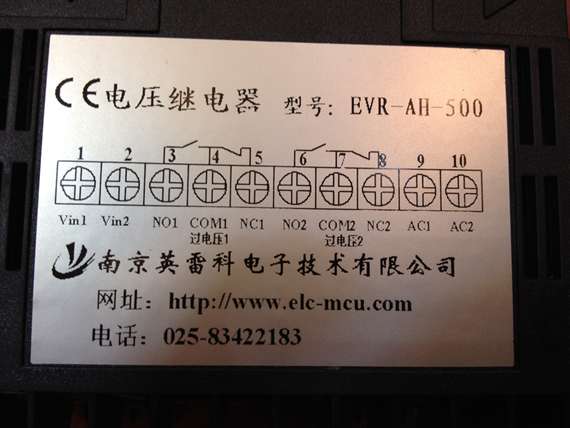

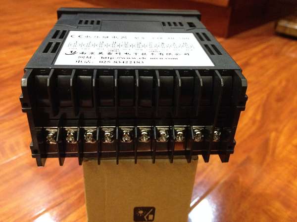

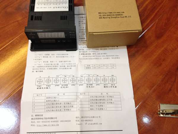

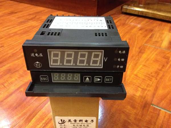

    Em chụp lại ảnh EVR-AH-500.các bác xem rồi tư vấn giúp em nhé.

    Theo ảnh chụp thì có thể luận thế này về EVR-AH-50.
    1, Là rơ le bảo vệ cao điện áp, phạm vi bảo vệ điện áp từ (0V đến 500V)AC- xoay chiều.
    2, Có 2 Rơ le (R1, R2), tiếp điểm có thể chịu được 7A /250VAC hoặc 7A / 30VDC (tải điện trở).
    3, Màn Led phía trên chỉ thị giá trị thực tế. Màn led phía dưới chỉ giá trị điện áp cài đặt.
    - Số 1,2 chân nối với nguồn điện cần bảo vệ, cần đo - (chỉ thị điện áp như 1 Vôn kế AC).
    - Số 3,4,5 là chân của (rơ le R1)
    3 với 4 là 1 cặp tiếp điểm thường mở.
    5 với 4 là 1 cặp tiếp điểm thường đóng.
    4 là chân com1.
    - Số 6,7, 8 là chân của (rơ le R2)
    6 với 7 là 1 cặp tiếp điểm thường mở.
    8 với 7 là 1 cặp tiếp điểm thường đóng.
    7 là chân com2.
    - Số 9, 10 chân nối với nguồn điện nuôi (110VAC đến 360VAC) cho EVR-AH-50 hoạt đông.
    Rơ le EVR-AH-50 được sử dụng thích hợp cho mục đích cụ thể, phù hợp với những tính năng của nó.
    Một sự chia sẻ nho, nhỏ.
