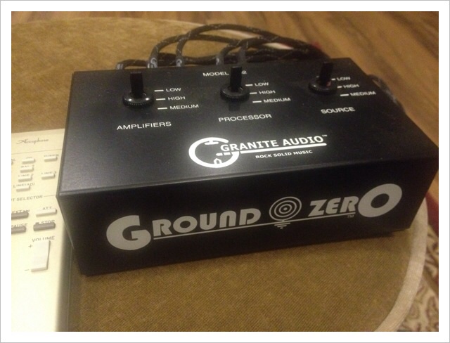

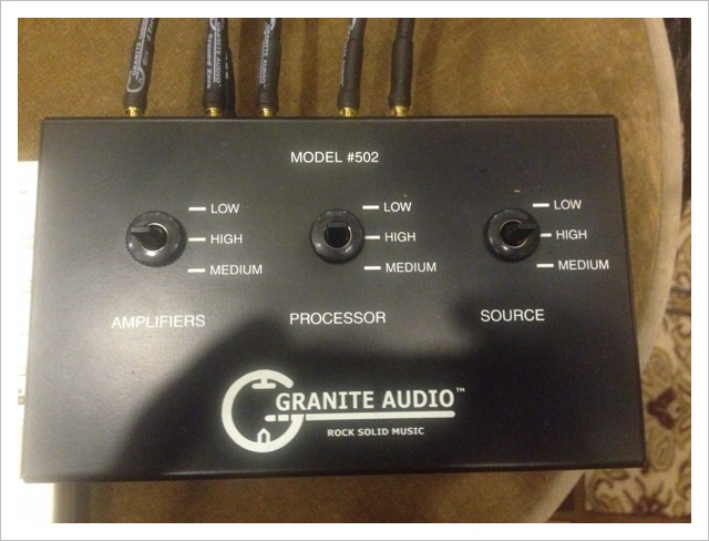

    Em cũng hay rút cái dây của cái cục này cắm loa nghe đỡ cho vahalla đi chinh chiến chỗ khác. Cục này chắc ít người dùng nhỉ :)
    Thân chào!

    Chào bạn, mình cũng đang có cục Granit audio như vậy mà chưa rành cách sử dung cho hiệu quả khi setup hệ thống. Bạn có thể cho mính Sđt , mình sẽ liên lạc trao đổi, học hỏi. Cám ơn bạn :?

    Của bác đời mấy? Bác nên kết nối jack nguồn của Granite vào tiếp mass của ổ điện nữa mới ok!

    Chào bạn, của mình đời model # 501 bạn :arrow: :mrgreen:

    Em chơi thẳng 502. Kinh nghiệm như sau: Kg nhất thiết phải cắm tất cả thiết bị trong hệ thống vào cái 502 này.
    Ưu tiên số một là Phono và Pre vào processor; Monoblock vào amplifier; CDP vào source. Tuy nhiên cũng kg phải bắt buộc như trên, nếu hệ thống của bác nhiều thiết bị thì có thể lên phương án thử connect từng nhóm thiết bị để có được kết quả tốt nhất.
    Công dụng của Ground Zero là tạo thành mạch mass hình sao của thiết bị trong hệ thống để loại bỏ hiện tượng ground loop giống anh em diy hay làm trong diy ampli đèn.
    Khi kết nối xong thì đặt công tắc từng nhóm trên Ground Zero ở mức High trước và bắt đầu power on hệ thống nhưng kg hát gì hết. Vặn volume từ từ đến max để cảm nhận độ hum, sao đó điều chỉnh công tắc của Ground Zero để hum nhỏ nhất.
    Nếu hệ thống kg có hum hay ù xì gì khi kg có Ground Zero thì khỏi cần gắn Ground Zero cũng được.
    Còn cách kết nối thì thiết bị như CDP, pre, phono có nút vặn gắn mass thì gắn vào đó, ampli hay thiết bị nào kg có thì vặn ốc nắp hoặc đít máy gắn vào.
    Thân chào!

    Chào bạn, rất cám ơn bạn, mình sẽ setup theo cách của bạn xem hiệu ứng của thiết bị đén hệ thống tới đâu :D

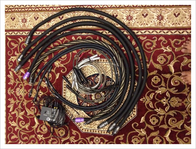

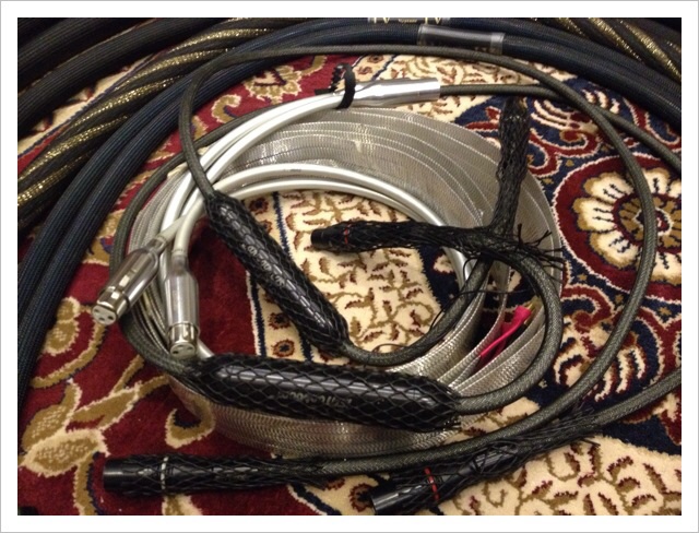

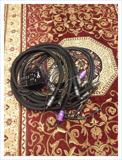

    Em mới lượn một vòng gom được nhiêu đây, còn thiếu 5 sợi nguồn nữa là đủ một chục. Anh nào kg thấy cái hay của dây nguồn thì mình giao lưu như phương án của anh Quoc Dat ASR để lấy kinh nghiệm lẫn nhau ạ!
    Thân chào!

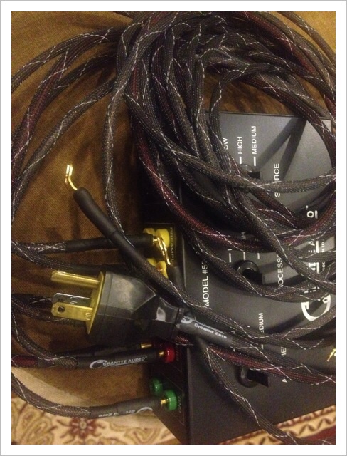

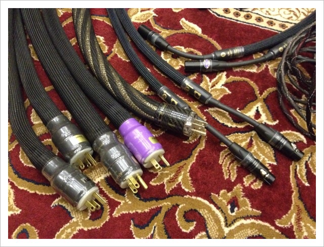

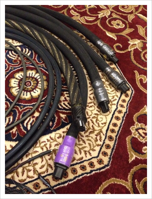

    Tiếp đống bùi nhùi:
