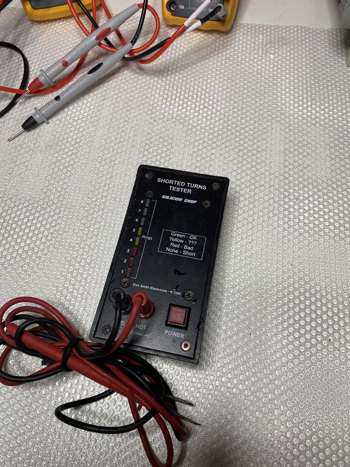

    DFF1A48E-3AD8-422B-9CF7-6CFC79A586C7.jpeg Đổi nguồn điện thực chất là tăng hay giảm số vòng dây sơ cấp hay thứ cấp. Thường thì với đầu máy, âm ly(Teac, Accuphase..)nhà sản xuất cho thay đổi số vòng dây tại cuộn sơ cấp, tăng hay giảm ½ số vòng dây tương ứng, vì điện 110 cũng bằng ½ điện áp 220...cộng với sai số cho phép tiêu chuẩn là 10%, ta có dải làm việc 100V hay 240V mà ko vấn đề gì...
    Để đổi được số vòng dây thì đương nhiên phải có nhiều hơn 2 đầu vào (tap) biến thế...Sau khi đổi dầu dây xong, các bác tháo dây đầu ra của biến thế, đừng cắm vào máy và đo xem hiệu điện thế của đầu ra vẫn giống với trước khi đổi dây bên cuộn sơ cấp là ok... ví dụ trước khi chuyển từ 110v lên 220v, cắm điện 110v đầu ra có 35v chẳng hạn, thì sau khi đổi và cắm điện 220V đầu ra vẫn phải là 35v...
    Nếu nó dâng lên thành 70V là chưa đúng, sẽ gây cháy máy nếu cho điện vào mạch... Cứ thử đổi dây thoải mái miễn là đừng cắm sẵn dây đầu ra vào mạch, bản thân cái biến thế sẽ không cháy nổ gì đâu dù các bác có cắm 110 hay 220v vào..
    Còn về Zin hay không zin, thực chất vấn đề nằm ở đâu? Trong trường hợp biến thế, thì Zin nghĩa là chiếc biến thế đi kèm theo máy, được sản xuất theo các tiêu chuẩn khắt khe về chất lượng dây quấn, về độ kín khít.v.v. do đó có đổi đầu dây hay không thì nó vẫn Zin...Khi biến thế bị cháy và ta phải thay thế nó bằng 1 biến thế khác, không biết được nó có chất lượng thế nào thì lúc đó gọi là mất zin, mới đáng phải lo...
    Thợ chuyên thì họ sắm cái máy đo số vòng dây, máy hiển thị theo thang đèn led, 10 đèn chẳng hạn, giả sử nó đo số vòng dây ban đầu là 100%, đèn led hiển thị đầy thang đo 10 đèn cùng sáng, thì sau khi giảm số vòng dây, đèn sẽ hiển thị tương ứng, nếu 7 đèn sáng, 3 tắt thì có nghĩa là số vòng dây giảm ⅓ so với ban đầu, 5 sáng 5 tắt thì là giảm 50% vòng dây...Máy nó dùng kỹ thuật ringing gì đó..
    Về cơ bản nó giống cái này, dùng để đo cả vòng dây bên trong biến thế xem có bị chập không:
