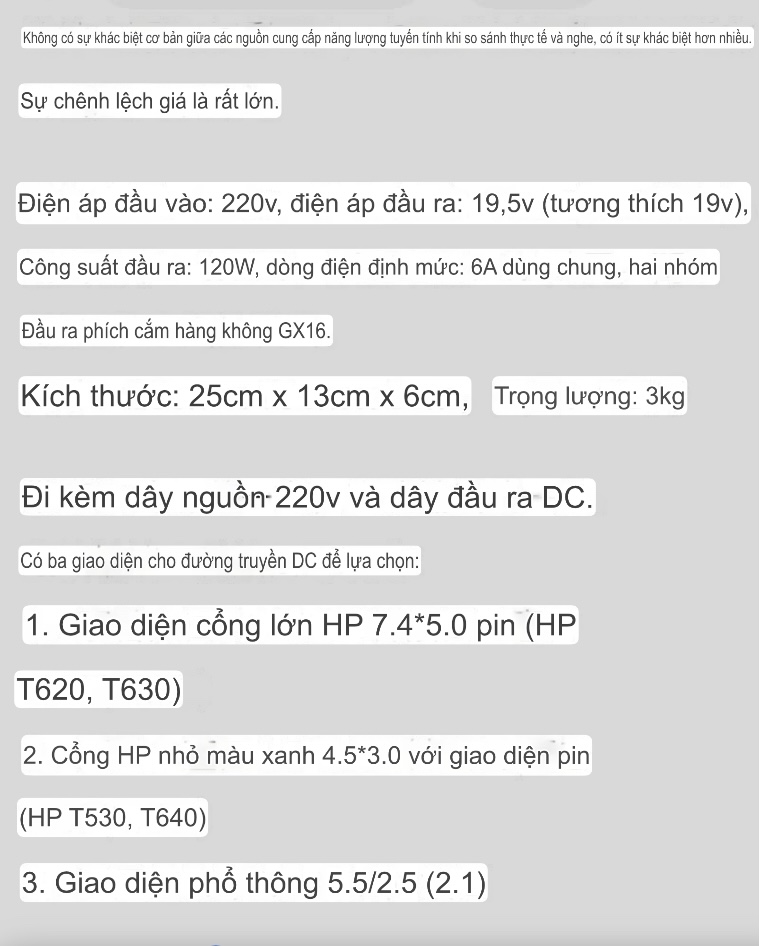

  4. bstuyen82
    bstuyen82 Advanced Member
    4/8/16
    286
    289
    Các bác quan tâm tham khảo thông số.

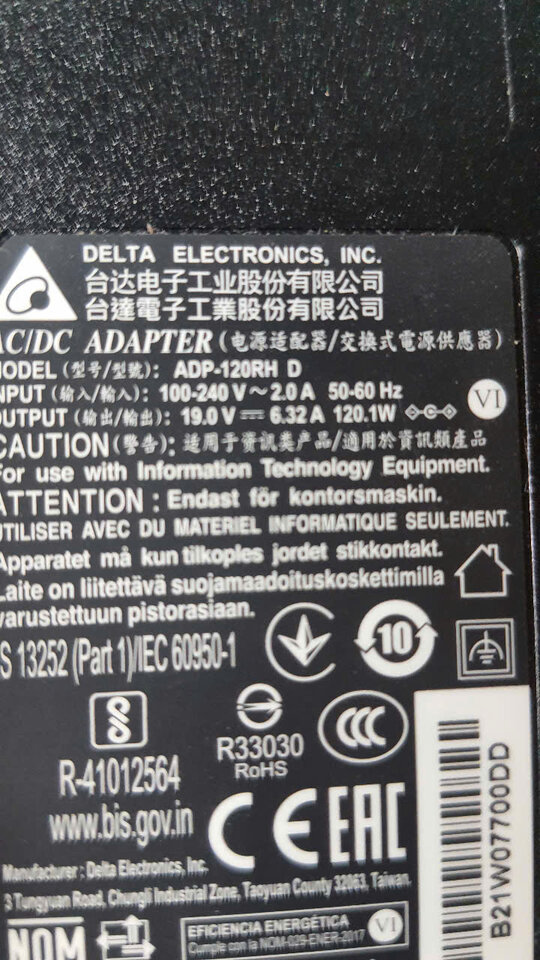

  7. phancuong
    phancuong Advanced Member
    19/2/12
    95
    299
    NUC 10I7FNHN 19v 6.32A bác. Đã thử loại nguồn linear 19v dòng thấp hơn máy không khởi động được, hoặc cố lắm lên chút là tắt. NUC adaptor.jpg
  8. halongaudiophile
    halongaudiophile Advanced Member
    16/3/15
    727
    579
    Số nhà 66 Hải Bình, phường Hạ Long, Quảng Ninh
    NUC các loại khởi động dòng lớn nhất khoảng 2,5A. Còn chạy dòng khoảng 1,5 đến 1,8A là hết ( đối với nguồn DC 19V).
  9. doicodon1
    doicodon1 Advanced Member
    5/12/10
    193
    199
    móng cái quảng ninh việt nam
    Bác nhầm rồi đấy.nó chỉ tối đa là 6.32a thôi
