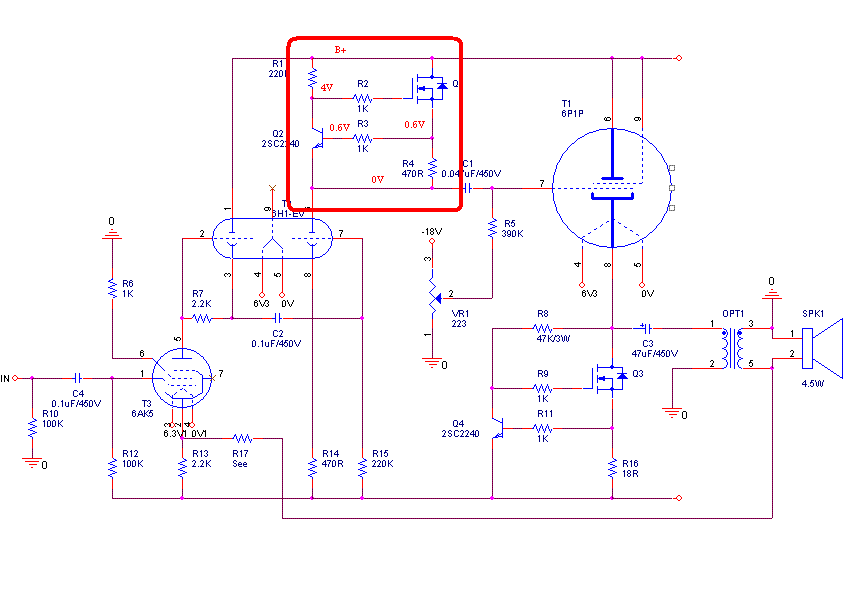

    Tranh thủ giờ nghĩ trưa vẽ chim. :lol:
    Chim trên giấy của em đây,giá trị R em chỉ tính phỏng thôi,chưa chính xác nhá các bác.

    Phần mạch nguồn dòng này Em sợ không chạy được Cụ ơi ! :mrgreen:

    Không hỉu :lol:
    Ý thím là dòng nhỏ quá nó không set chính xác,em cũng mới dựng nguyên lý thôi,vụ chọn linh kiện sẽ ngồi thí nghiệm rồi chốt số sau. :wink:

    Nó hổng chịu chạy í cụ ơi ! :mrgreen:

    Mosfet dẩn 1.27mA, BJT dẩn ké 1mA, em thấy nó chạy mà,em mà có con jfet chịu được áp cao là em phang vô đây ngay. :lol:

    Cụ thử phân tích quá trình quá độ từ khi cấp nguồn vào đi, hình như là không con nào dẫn thì phải :mrgreen:
    Có khi xài mấy con Jfet mắc nối tiếp coi bộ dễ xơi hơn.

    Đâu mà có,vừa cấp nguồn BJT không dẩn,mosfet dẩn mạnh,áp rơi trên điện trở 470 ohm tăng dần đến giá trị 0.6V thì BJT sẽ dẩn mạnh và nó làm giảm dòng dẩn của mosfet,điện trở 470 ohm quyết định dòng chảy qua DS của mosfet là 1.27mA nhưng BJT ngoài nhiệm vụ được giao là cố định dòng cho mosfet( thực tế là cố định áp GS) nó còn làm thêm nhiệm vụ không mong muốn là dẩn dòng khoảng 1mA qua mối nối CE của nó nữa,em chả biểu nó làm chuyện này. :lol:
    Thím xem kỹ lại xem. :wink:

    Hình như Cụ quên mất cái bóng 6H1P-EV ! :mrgreen:

    Em úp điện áp ngay đây cho Thím thấy nó dẩn rất OK

    Khổ quá! Nó không chạy Cụ ơi ! Làm gì có điện áp đâu mà áp vào ?
    Có một mấu chốt chút xíu mà Cụ quên đấy! :wink:

    Nhờ cái bóng 6H1 nó tự bias nên dòng mới dẩn từ nguồn dương qua (DS+CE) qua tiếp AK rồi xuống âm chứ không có nó thì dòng chảy đi đâu ? :lol:

    Thui, để Em bật mí nhé:
    Lúc bật điện thì bóng 6H1P sẽ chưa dẫn, khi đó đố Cụ điện áp tại chân số 6 bóng 6H1P là bi nhiêu Volt?
    Không biết làm sao mà mạch nguồn dòng nó khởi động được? :wink:

    Hix là B+ chớ đố giề nữa.Khi đó chân D là B+,chân G cũng là B+ vì BJT đang nằm chơi mà
    Cụ nghĩ nó không có áp chớ giề :lol:

    Thực tế là mạch nó không chạy chứ không phải do Em nghĩ đâu ạ! Hình như Cụ chưa làm mạch này?
    Chưa kể là mạch nguồn dòng bên mạch CS nó cũng chập chờn luôn đó Cụ :wink:

    Thím lý luận cho em xem tại sao nó không chạy đi,em thấy nó phình phường mà :lol:

    Dạ đây ạ:
    Không biết bao nhiêu Volt thì làm sao mà mạch nguồn dòng nó khởi động được? :wink:

    Em nói rồi nó là B+ mà. Lý do là con mosfet có chân G bị treo lên B+ thì chân S cũng có B+ vậy chân số 6 cũng là B+ :roll:

    Không phải B+!
    Nó bị cách ly hoàn toàn chứ không có áp!

    Từ từ,bây giờ Thím tháo bỏ con BJT ra thì nó là B+ đúng không?
    Để dể hình dung em vẽ lại cái chổ này khi mới khời động,không có dòng dẩn thì BJT tắt hẳn,giống như cắt chân C nó ra khỏi mạch,khi đó thì ngay chân 6 phải có B+.
    Vậy làm sao mà có thể không có áp được? :roll:
