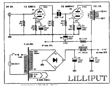

    Hix,đỉnh hình sin của em là +/-200V mà,trường hợp không đủ công suất thì em ép chim chạy dòng cao hơn nữa,nói chung là có cái PCB xong em sẽ cân chỉnh cho nó chạy như ý em,có thể giá trị linh kiện bị thay đổi vài chổ.

    OK, vậy điện áp là 400Vp-p, dư thế mới có lý. Nhìn mạch sửa đổi nhẹ đi nhiều :) .
    -Về cái mạch CCS thì nếu em làm em vẫn thích theo phương án dùng R và zener ổn định áp Vg từ nguồn, không lấy từ cực D và bỏ luôn con BJT, lúc đó trở kháng AC của CCS sẽ lên cỡ hàng M. Theo mạch của anh thì trở kháng AC <100k, nhưng chắc cũng chả sao đối với tầng công suất, PSRR kém tí thôi.
    -Về cái tầng KĐ đầu thì như ngài Alan Kimmel đã phân tích khi nói về Mu follower, dùng triode làm tải phía trên là không hợp lý vì hỗ dẫn thấp. Mạch của ngài đó lại ngược 180 độ với mạch của anh UN . Kỳ này hy vọng anh UN sẽ cho ngài ấy bẽ mặt :mrgreen:

    May quá, Cụ bỏ cái tụ cách ly OPT thì cái mạch tự khởi động được rồi. :wink:

    Em nghĩ 6AS7G thì đi thi được nếu dùng 1 bóng cho cả 2 kênh, mỗi bên Pamax = 14W :wink:

    Theo Em bóng 6AS7G là một bóng rất hay, trở kháng ra thấp nên quấn OPT cũng dễ. Đặc biệt là bóng này chạy áp khá thấp ~ 200-250V (không nên cao quá rất dễ phóng điện, tèo bóng)
    Bác có thể tham khảo link sau:
    http://www.audiohobbyist.com/projects/6AS7.htm
    http://skycoral.com/1/?p=82
