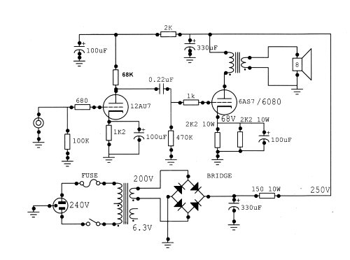

    Mần kiểu này được không bác ? công suất tối đa 2w và méo dưới 5%

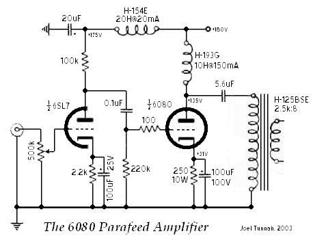

    Em cũng có mấy shcematic gởi lên nhờ mấy Bác căn chỉnh dùm
    Thân mến

    Mấy mạch Cụ Đi dô đưa ra đều cho CS hơi nhỏ vì tầng đầu không đủ kéo, nếu muốn CS lớn hơn thì tầng đầu dùng mạch SRPP.

    Cho em hỏi là có nên dùng thêm tầng thúc cathode cho 6080 ko?

    Dậy thì Cụ nào làm ơn phết hộ em mấy nhát cho SRPP ạ :D

    Em thấy dùng 12AU7 tải Anode là đủ kéo rất tốt 6080 rồi, không nên dùng thúc Cathode làm gì cho mạch phức tạp. Nếu dùng 12AX7 làm driver thì mới làm thoát Cathode để giảm trở kháng ra.

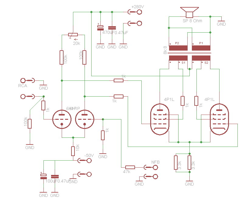

    Hôm nay tranh thủ vẽ chim chuẩn bị thi:
    - 4P1L Ultra Linear PP
    - Tầng đầu định dùng 6H2P hoặc 6H23P
    - Nối tầng trực tiếp
    - OPT 8k:8, UL 40%
    - Nguồn cung cấp +280VDC/-50VDC
    - NFB: Option
    - Đốt tim AC toàn bộ
    Sơ bộ thiết kế như vầy, không biết chạy ra sao đây, mời các Cụ xem

    Chim em có design i chang, chỉ khác loại bóng thôi.

    Hừm! Nghĩ mãi mới ra được cái mạch này, ai dè lại đụng hàng :lol: :lol:
