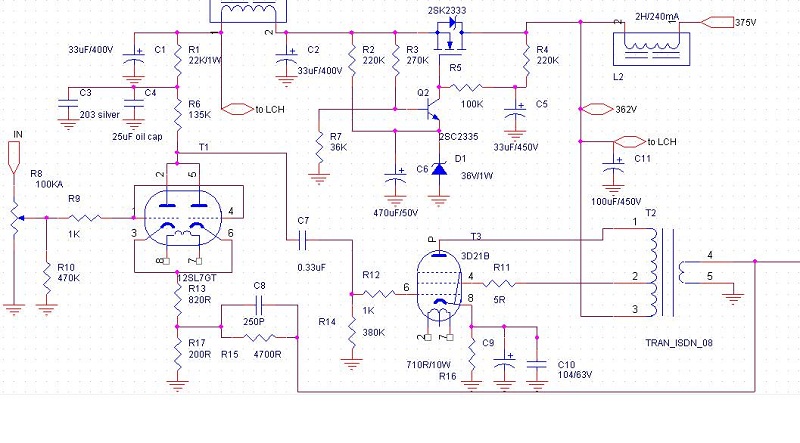

    Em cũng nghĩ mãi không hiểu chỗ có vòng tròn màu đỏ :idea:

    Thui chết! May mà có Cụ chứ không thì "bùm chéo" roài.
    Em sửa làm ngay đây, thanks Cụ :)

    Cấu trúc mạch kinh điển mà bác, dưng mà có nhiều cái khác nhau lắm, đèn đóm tụ trở OPT..... hy vọng là cấu trúc đơn giản này sẽ kêu tốt :)

    Em cũng cải tiến chút xíu mạch kinh điển, bỏ bớt tụ cho nó rẻ và ít ảnh hưởng chất âm. Phần còn lại do cái OPT quyết định.

    2 cái tụ nối tầng ảnh hưởng rõ rệch tới pha của tín hiệu nhưng em vẫn giữ vì mạch đơn giản hơn và biết đâu méo mới hay :)

    Mạch dù không có trở catot vẫn không đủ gain để hồi tiếp nhưng lại có cái hay là visai ngỏ vào nên tiếng ồn thấp-trở kháng ra thấp,băng thông được cải thiện,cái quan trọng nhất là FB Thím Lọ lấy thế nào để vừa nghệ thuật vừa chuẩn kỹ thuật đây.Em không nhìn thấy chân FB từ OPT :wink:
    Thím Lọ chấp nhận mất hiệu suất với trở catot lên đến 1.65k omh # gần 20% so với trở kháng OPT ?
    Nếu dùng tụ thoát catot chổ này thì lại sinh ra vấn đề méo pha + bản thân OPT cũng gây méo pha tần số cao=> rất khó kiểm soát chất lượng nhưng bù lại thì chất âm nó...lọa :D

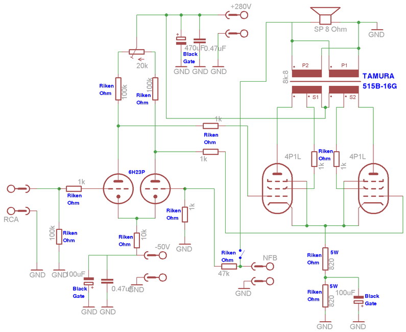

    Chim chích Contest 2010 - Vòng loại miền Trung và miền Nam
    Em xin gởi sơ đồ mạch dự kiến - Khi làm thực tế có thể thay đổi chút đỉnh
    (Dự định làm linh kiện tốt tốt chút nhưng đến bây giờ vẫn chưa có được cái nào cả, nếu kẹt wá thì xài hàng Nhật . . .tảo đỡ :) )
    4P1L UL PP Amp

    Cụ Nonew ép em nhé,em là em tuân thủ quy định của BTC lắm lắm ấy :wink:
    Em đã nghiên cứu kỹ: BTC ra quy định không cấm dùng bán dẩn làm nguồn dòng,em không dùng bán dẩn để khuyếch đại mà :lol:

    Em thì ko biết "chim chích " của em có được tham dự ko nhưng em cũng tạm post schematic ạ .
    (3D21B thông tin khó quá tra thì có 1 chú bán đèn chỉ sang 3D21WB nhưng kỳ thực nó ko giống 3D21WB , có 1 trang của nhật bản có 2 loại 3D21B và 3D21WB thì họ lại chỉ đến 2 link 3D21A và 3D21WB , nhưng qua thí nghiệm thì em thấy 3D21B ko thay bằng 3D21WB được , và thấy dòng qua 3D21B hoàn toàn (dòng qua đèn mà đèn chịu được) ko giống 3D21WB . :) . ( em thử chạy khi tiêu tán trên đèn là 15,2W thì bản cực đã đỏ ửng lên rồi , hiện theo mạch này thì một đèn còn hơi đỏ ( thấy khi buổi tối ạ ) nếu cho chạy 40W thì chắc "muôn hoa đua sắc" mất ạ . :)

    @Dinhthuy: Nếu tìm trên net không ra thì mai Cụ ra thư viện tìm mấy cuốn Tube data mà tra rồi chụp lên đây là ổn thôi.
    Còn nếu không thi được thì cho Em xin lại cặp bóng hiếm (duy nhất) này cất để dành :lol:

    À vấn đề 3D21B em tra thấy có trang này có thông tin đây ạ .
    http://homepage2.nifty.com/kawoyama/tub ... odtube.htm
    Và thêm mấy Bác Tây bàn tán ạ .
    (("These tubes are listed on the internet for from $30 to $50 each, but I do not know if they are actually in stock anywhere. These are NOT the same tube as a 3D21, 3D21A, 3D21B or 3D21WA. Those all have 15 watt plates. Only the 3D21WB and the 7408 have the 40 watt plates".))
    http://www.diyaudio.com/forums/tubes-va ... mp-34.html

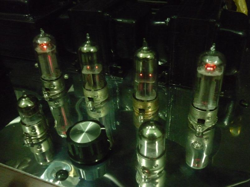

  12. anhlongtranf
    anhlongtranf Advanced Member
    10/2/09
    1.313

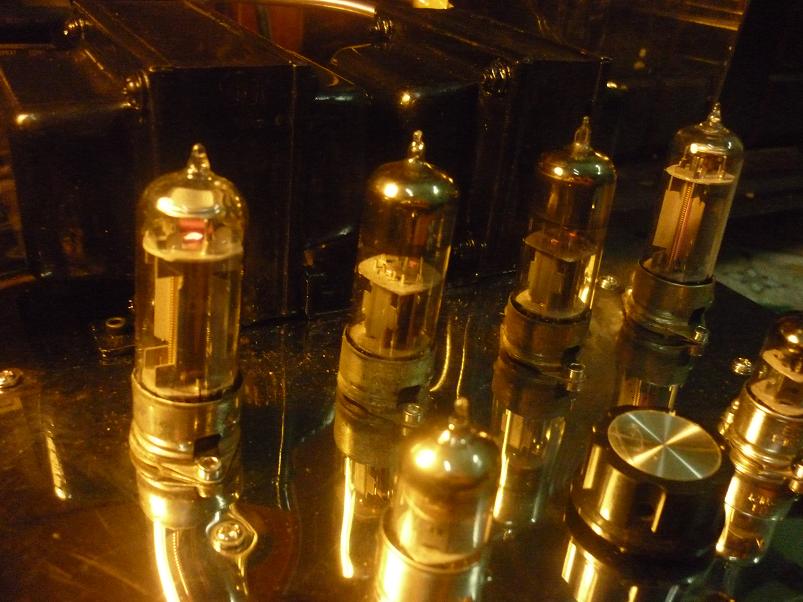

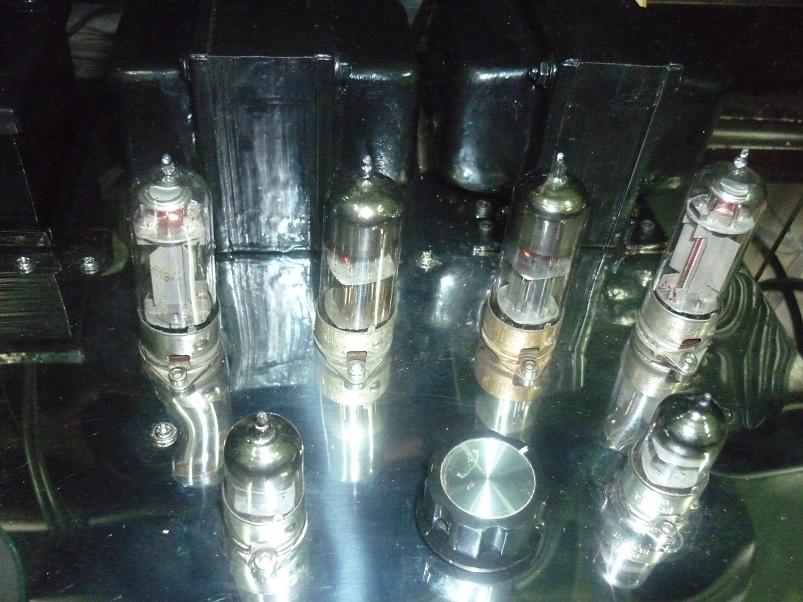

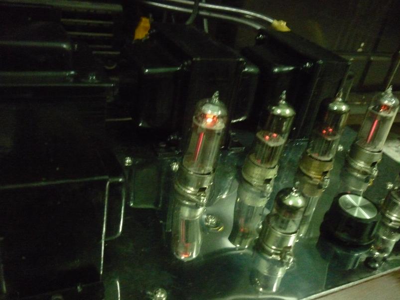

    Chim của em gần hoàn thiện rồi đây, đem khoe các bác nhé.
  13. Bluestar
    Bluestar Advanced Member
    21/3/09
    1.138
    XÓ CHỢ-GÒ VẤP
    anhlongtranf : Chim của em gần hoàn thiện rồi đây, đem khoe các bác nhé.
    ...>> âm thanh thế nào bác ơi, hình như bác chạy cây 6AK5 tầng đầu đến cây 6H6 rồi mới đến cây CS 6C19pi, mạch SE dùng cấu hình đẩy như bác chắc đẩy nổi luôn mấy cây Sumo chứ nói chi chim chích... :)
    Kính
  14. anhlongtranf
    10/2/09
    1.313
    Vâng. Phần mạch em đã post bên topic đăng ký rồi đấy. Theo em cũng khá ổn nhưng chưa biết thế nào. Dải thấp rất ấn tượng.
  15. TubeMosfet
    TubeMosfet Advanced Member
    2/3/10
    583
    Theo xxx ý của em nếu còn thời gian và còn máu thì thay bóng driver bằng bóng khác cho nó "hợp" với cái 6C19P hơn. :)
  16. DIY-lover
    DIY-lover Advanced Member
    12/8/07
    7.338
    88
    TBG - HCMC
    Ý Bác là bóng nào nhỉ? chắc là 12AX7?
  17. Bluestar
    21/3/09
    1.138
    XÓ CHỢ-GÒ VẤP
    em không biết có bóng nào "hợp" không, nhưng theo em thì cấu hình pre và driver đó quá chuẩn rồi, 6H6 là 1 bóng Nga rất Hay mà giá cả nó thì quá rẻ (có cả 1 club 6H6 đấy) ... theo xxx ý em trong tầm tiền 6H6 thì khó có cây nào sánh được... :)
    Kính
  18. TubeMosfet
    2/3/10
    583
    Ừ thì nếu anh thấy 6H6P nó hay thì ... nó hay :)
    Em chỉ góp chút ý mọn với anh là trong ampli của anh cây 6H6P không chỉ hoạt động 1 mình mà còn làm việc chung với bóng khác.
    .... 1 mình Rooney cho dù rất cố gắng không thể giúp MU đoạt giải Champion League và ngoại hạng Anh :wink:
  19. anhlongtranf
    10/2/09
    1.313
    Chào các bác.
    Mấy hôm nay em đang công tác tại HN nên chưa chỉnh sửa được nhiều.
    Mạch em post có chút vấn đề, gaint cao quá nên nó méo. Em đã bỏ tẩng thứ 2, cách này tuy âm nhỏ đi chút nhưng không còn méo. Do em phải đi công tác nên chưa nghe được nhiều. CN này mới vào SG nên mới có kết quả báo các các bác. Xin chân thành cảm ơn các bác đã chỉ giáo.
  20. shakura
    shakura New Member
    28/5/07
    dùng chiêu "lộ hàng" giống iphone 4G nè:
  21. TubeMosfet
    2/3/10
    583
    Em đã có đưa cấu hình chim "6AK5 + 6H6P + 6C19" của anh cho sư phụ em nghiên cứu thì ổng bảo mạch của anh quá nhiều gain và chọn lựa bóng và áp/dòng làm việc của mạch chưa "nghệ thuật hài hòa" lắm nên mới xảy ra vài vấn đề âm thanh như vậy. Nếu anh có thể cho biết thông số cái OPT hoặc nếu là OPT tự quấn thì tối thiểu là cách quấn chất liệu dấy lót vật tư thì càng tốt.
    Em chỉ thuật lại lời sư phụ em nói nên có gì mộ phạm xin anh bỏ qua cho.

    Vậy là bóng của bác là 3D21A mới đúng công suất tiêu tán 15W, chứ theo nhiều tài liệu em biết thì bóng 3D21B tương đương hoàn toàn với bóng 3D21WB, bóng 3D21WB thì nhiều hãng sản xuất, còn bóng 3D21B chỉ có 3 anh này sản xuất (Lewis&Kaufmann, Tung-Sol,CBS).... :) . em chỉ biết tới đây, để em luyện tiếp xem sao... :) .

    Hì hì nhưng nó ghi là 3D21B ạ (em có cả WB và B nhưng ko có A ạ , hay bác có chú A nào để lại em 2 chú được ko ) , à ngoài thông tin trên của bác còn có anh JRC nữa ạ (em đã đưa hình và link phía trên ạ ) Trước khi làm em cũng thí nghiệm qua vì thông tin mù tịt mà , bác love có 3 bóng thì em làm tèo mất 1 còn 2 nên thử làm chim đó ạ :) .

    Đúng ạh, JRC làm 3D21B là một câu hỏi lớn. Lúc TB làm Sumo 3D21 bị vấn đề thì em cũng nghiên cứu em này kỹ lắm, nhưng em cũng chỉ có 2 chú 3D21WB mà lại hỏng hết 1 chú, ... Em sẽ cố gắng tìm cho bác..

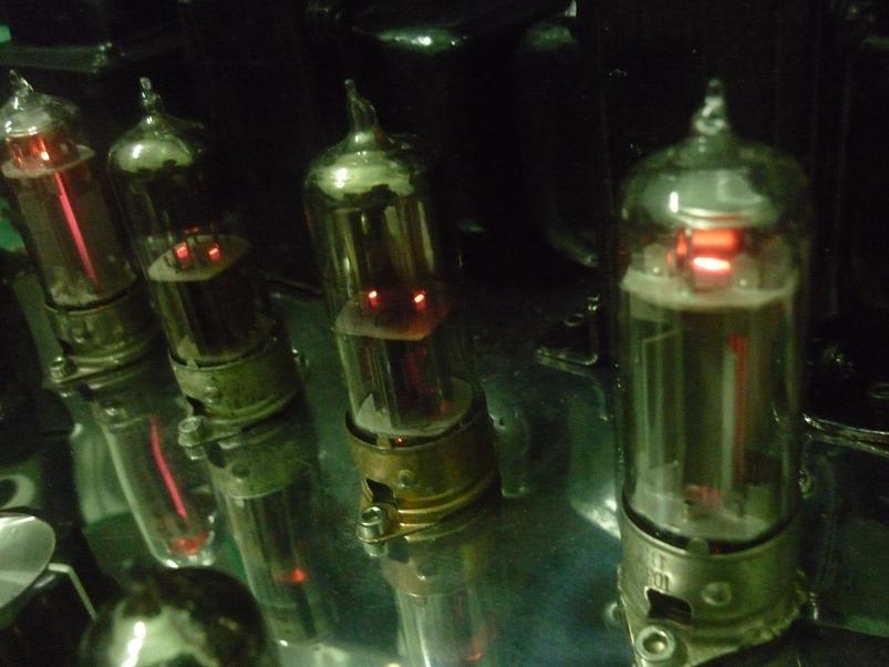

    Báo cáo với các bác là chim em cho nó chạy theo cái mạch ampli đàng guita dùng parallel 6V6.Em làm cái này đễ nghe là chín,còn thi là bù.
    Lúc thi thì em sẽ rút bớt ra mổi bên một quả và có chút thay đổi:5Y3x2=>5U4,12AX7=>12AU7.Em post tam cái shematic mượn trên mạng còn cái shematic chi tiết kịp thì mai em post(có thể là trưa 22/05 em sẽ mang theo cùng với chim em đi kiểm tra luôn thể).
