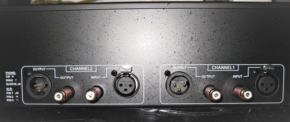

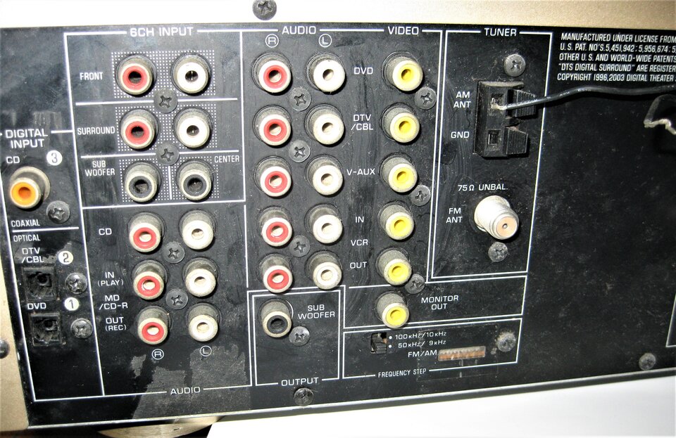

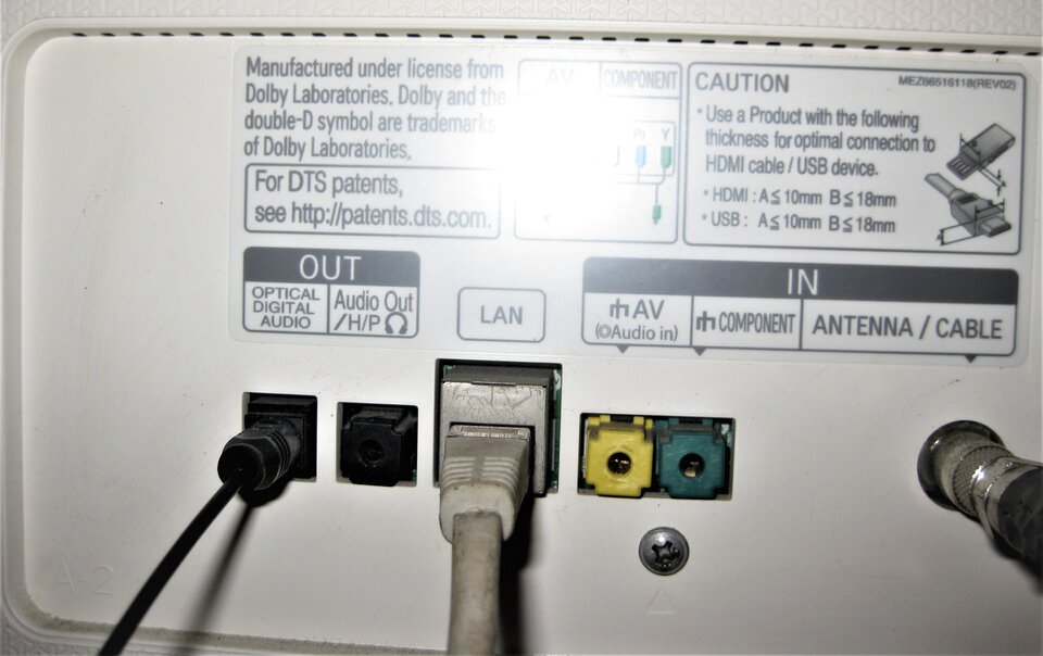

    Em thik nghe nhạc nhưng lại rất amater về khoản đấu dây các thiết bị nghe nhìn sao cho hoàn chỉnh và tối ưu nhất. Hôm nay e lên đây nhờ các bác trong 4room hướng dẫn giúp em.
    Hiện tại em có:
    - 01 tivi LG 49UH850T (chỉ có cổng quang và head phone output)
    - 01 amply Yamaha RX-V350 cổ 5.1
    - 01 equalizer DBX.231 (mới mua nên ko biết đấu dây)
    Trước giờ em chỉ nghe nhạc, xem phim từ TV qua cổng optical, bây giờ phải làm sao kết nối giữa 3 thiết bị trên để nghe nhạc hoàn chỉnh nhất ah?
    Em mời các bác xem hình các thiết bị trên để dễ hình dung (thứ tự ảnh từ trên xuống: TV - Amply - EQ).
    Bác nào biết chỉ giùm em, càng chi tiết càng tốt ah.

    1. Bác cắm cái đường optical (dây quang) từ tivi vào thẳng cái cổng "quang" trên amply rồi nghe luôn (em thấy bên trái có 2 cổng input 1 và 2 đấy) rồi cắm loa vào nghe luôn (bỏ phí con equalizer DBX.231)

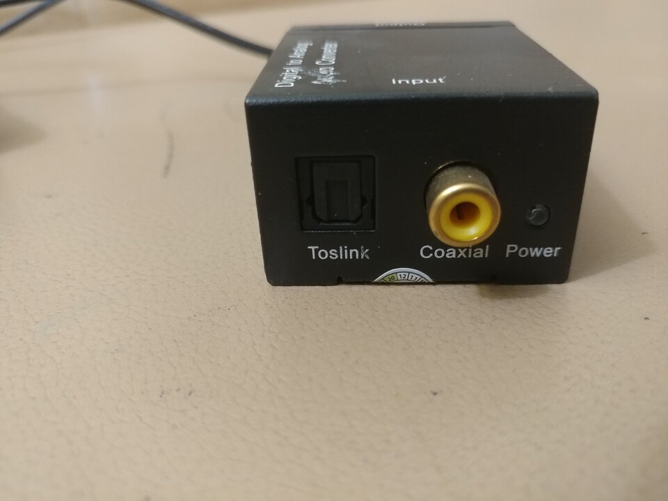

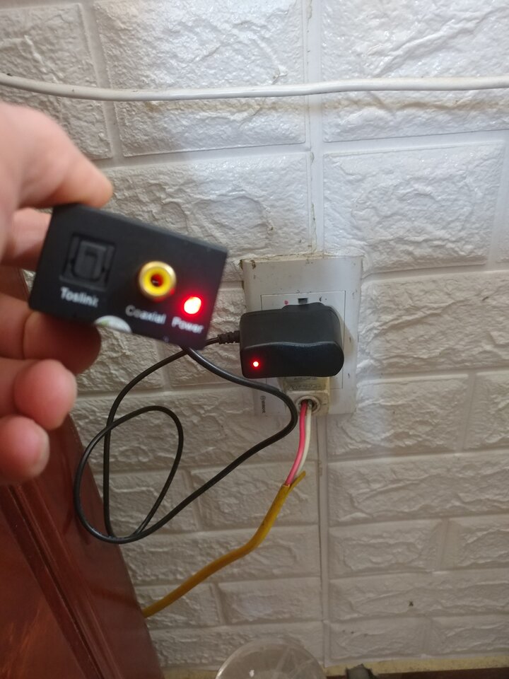

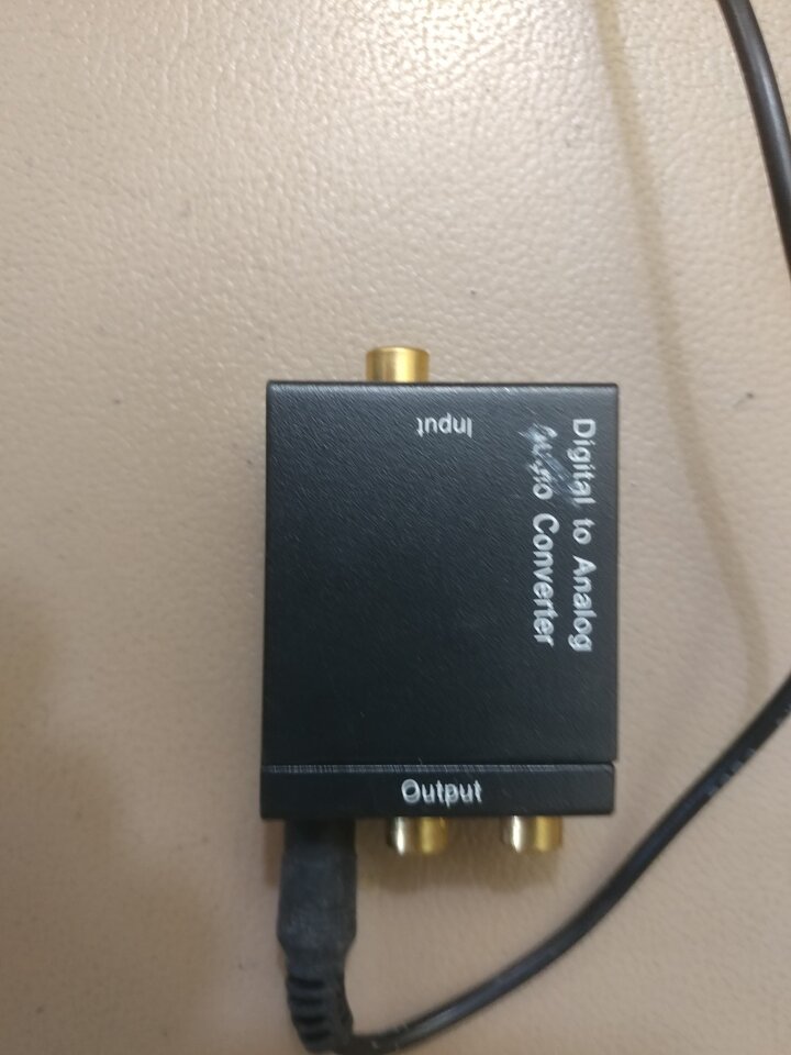

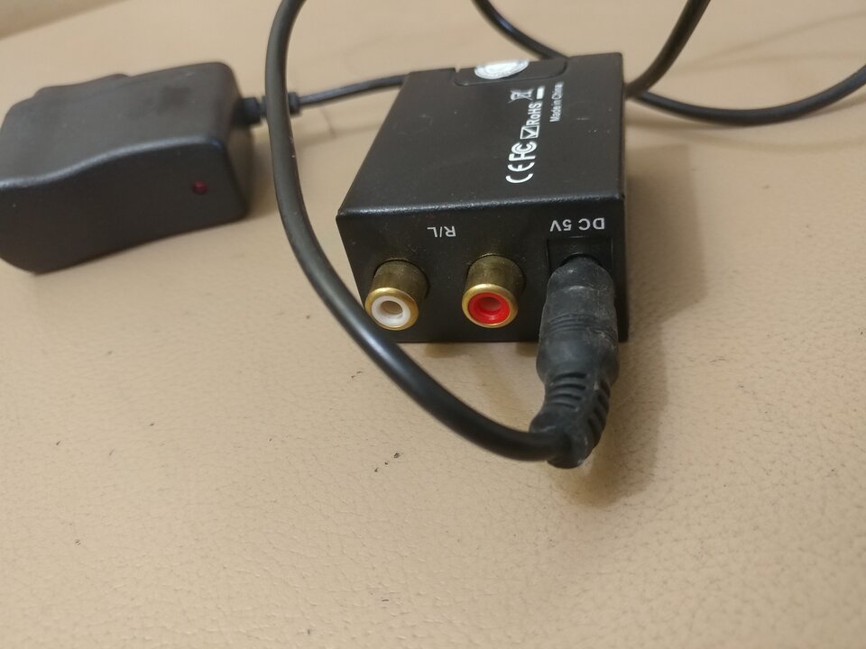

    2. Bác cắm cái đường optical (dây quang) từ tivi qua 01 bộ chuyển đổi tín hiệu (bộ này em thấy bán tầm vài trăm ngàn hoặc có tiền bác mua hẳn cái DAC cho nó xịn xò) optical thành analog rồi từ đít bộ chuyển đổi đó có đường "out" bác cắm dây nối vào cổng "in" trên cái "equalizer DBX.231"
    - tiếp tục bác lại cắm dây vào đường "out" trên con "equalizer DBX.231" rồi cắm vào cổng "in" trên amply rồi cắm loa vào nghe thôi..
    p/s: em có cái bộ chuyển đổi, ko nhớ trc mua tầm 1-200k gì đó (như hình dưới)

    Cổng audio out/Headphone của TV là xuất analog. Mua cọng dây 3.5mm ra 2 đầu 6.3mm, cắm vào EQ. Rùi kiếm cọng dây 2 đầu 6.3mm ra 2 đầu RCA, cắm vào AMPLY. Nếu loại dây ko bán sẵn thì bảo tiệm nó hàn dây cho, dây này cũng dễ hàn.

    Cảm ơn các bác tư vấn, con EQ mới mua hơn 1 củ, chưa dùng đc 1 phút nào mà bị hắt hủi làm e đau lòng quá. Dự định sắp tới e sẽ mua thêm vài món để hát karaoke nữa cơ. Hiện e đang nghiên cứu làm con vang số, bộ mic ko dây Shure và lại đc ông anh cho cái đầu DVD. Nghĩ đến chuyện đấu dây lằng nhằng làm e phát ốm và nhụt chí phấn đấu.
    Em đang ngâm cứu đề xuất thứ 2 của bác fleethl và chờ xem có bác nào cho thêm ý kiến vàng ngọc nữa ko để mày mò học hỏi thêm.
    fleethl likes this.
  7. covid19
    covid19 Approved Member
    20/2/20

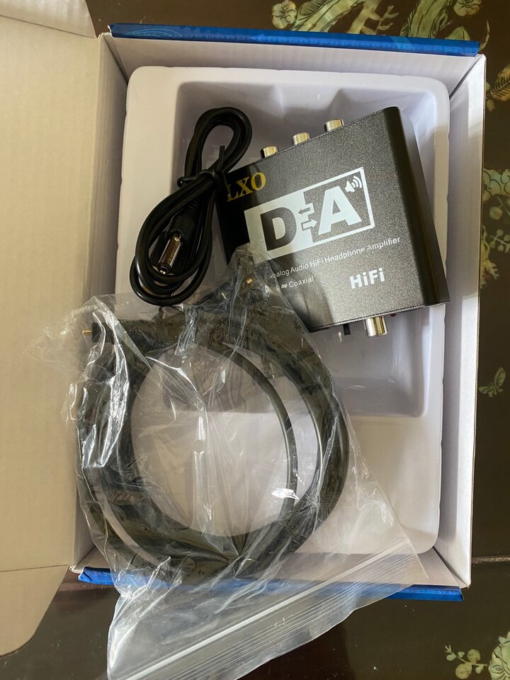

    Em vừa mua Hộp DA chuyển tín hiệu Coaxial Optical sang Audio giá 150K (như hình), có nút chỉnh âm lượng. Ráp vô nghe xuất sắc luôn, đã thiệt đã. Đặc biệt con EQ giúp cho con yamaha receiver phát huy hết công năng tiềm ẩn. Rất cảm ơn các bác đã ủng hộ.
