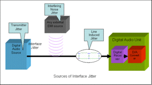

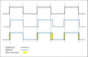

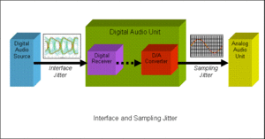

    2. Jitter
    Dac nhận được 3 byte , nhưng thời gian nhận là bao lâu so với thới gian phát ( ví dụ máy tính truyền 3 byte trong 1 ms , trong khi DAc nhận được 3 byte trong 1.1 ms , sự chênh lệch về mặt thời gian gọi là Jitter 0.1ms )
    Đối với việc tính toán thì Jitter không quan trọng bằng bit perfect , bới vì kết quả tính toán không thay đổi dù có chênh lệch thời gian (Ví dụ sử dụng máy tính chip I7 tình một bài toán thì nhanh hơn máy chíp Pen 4, nhưng kết quả thì không thay đổi)
    Đối với âm thanh thì lại ảnh hưởng rất lớn đên chất lượng âm thanh ví dụ nôm na , một nhạc cụ nhanh hay trễ 1ms so với nhạc cụ khác sẽ cho ra cảm nhận âm thanh khác biệt em gửi hình minh hoạ về Jitter để các bác rõ thêm
    Như vậy một nguồn phát hay là nguồn phát luôn bảo đảm bit perfect và Jitter nhỏ nhất , đó là nguyên nhân giải thích tại sao bộ âm thanh digital này hay hơn bộ digital kia ( cho rằng phần analog là như nhau)
    Về yếu tố Jitter , truyền bằng SPDIF-I2S cần phải qua 2 công đoạn mã hoá clock+data và giải mã clock+data , các công đoạn này làm tăng thời gian truyền dữ liệu và làm giảm độ chính xác về thời gian truyền dữ liệu nên Jitter sẽ tăng lên trong khi truyền bằng USB-I2S thì bỏ qua giai đoạn này nên Jitter là nhỏ nhất
