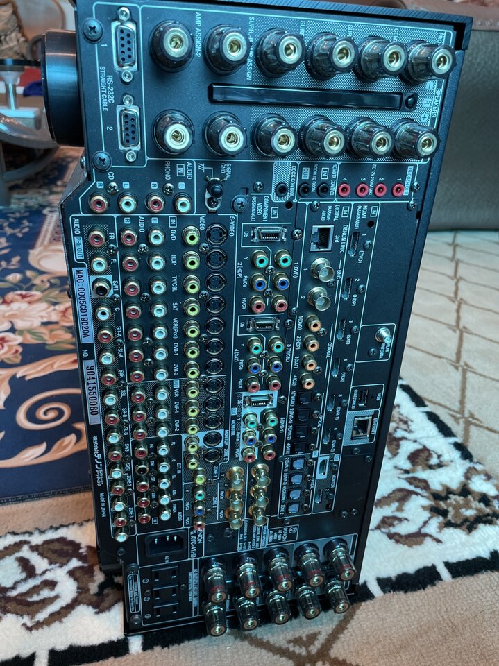

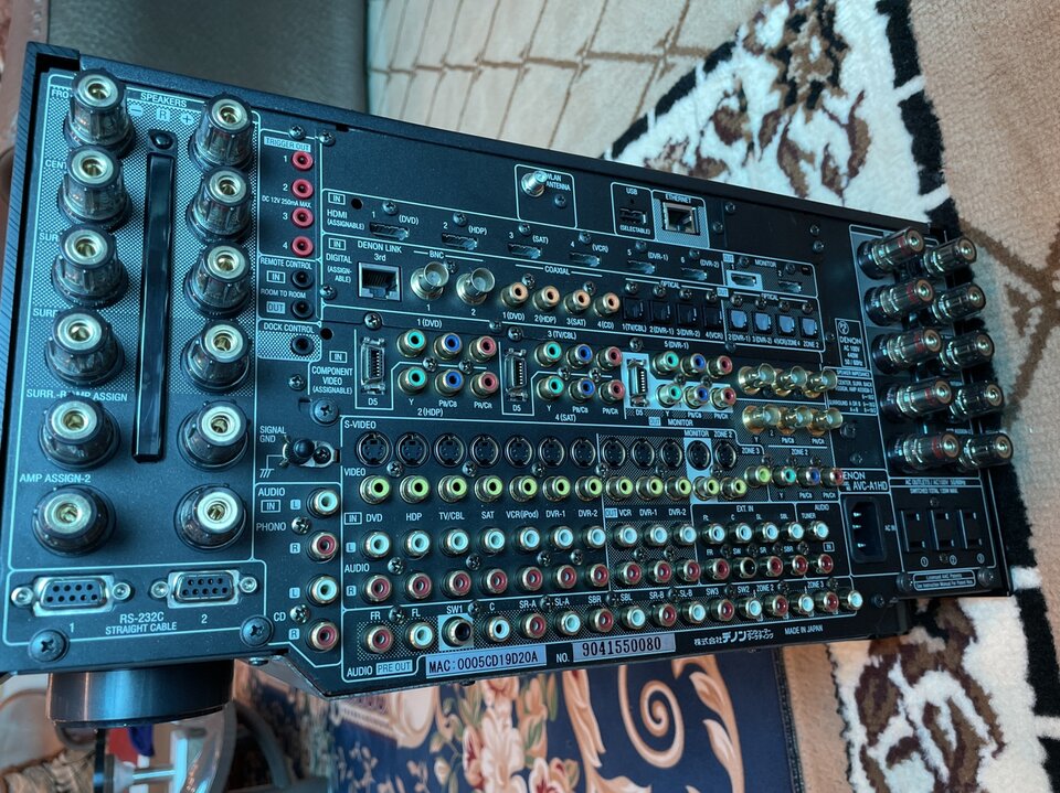

Báo cáo các bác là trước giờ e chỉ quen với AV 5.1, giờ e có cái Denon AVC A1HD nó có một số cái e chưa nhìn thấy bao giờ, lên Google tìm hiểu thì vẫn mù mờ nên em nhờ các bác có kinh nghiệm và những bác đã dùng Receiver tương tự chỉ giáo giúp em ạ. 1. Đít máy có 11 cặp dây đấu loa thì FR, FL, C, SW, SBL, SBR, SR-A, SR-B e đã biết, còn lại 4 cặp gồm Surr-B/AMP Assign (2 cặp) và AMP Assign-2 (2 cặp) em chả hiểu nó là cái gì và đấu thế nào ạ. 2. Với cái Receiver này có nên đấu Bi-Amp ko và nếu nên thì đấu thế nào ạ? 3. Theo em tìm hiểu thì cái này ko có Atmos vậy nếu em dùng Surr Back để lên trần liệu có tác dụng phần nào như Atmos được ko? Amp này e mua lại ko có Catalog, em thấy nó hầm hố khoẻ khoắn và cũng được nhiều người ca ngợi nên muốn trải nghiệm thử để mở mang đầu óc, rất mong các cao thủ Receiver và các bác đã có kinh nghiệm với em nó chỉ bảo giúp em ạ. Em cảm ơn rất nhiều!
Dạ đây ạ, iem đợi mãi mới có người hồi âm, em đấu rồi nhưng nghe cảm thấy vẫn chưa ổn còn xem Review thì thấy nhiều bác ca ngợi AVC-A1... từ các đời trước nữa. Em mua cũ 27.500.000₫ bác ạ.
