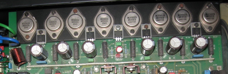

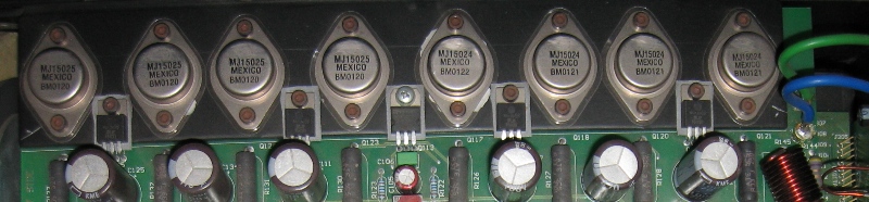

    Vậy em nghĩ là em xem không chuẩn rồi, chắc là BT nguồn được quấn lại rồi.
    Hình sò 2 vế đây các bác. Sò thì em tin chắc là bị thay rồi.

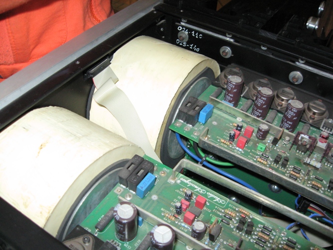

    thêm hình BT nguồn và toàn bộ luôn đi bác.

    Nếu như sò bị thay thì số sơri trên các sò đực và các sò cái sẽ khác nhau đó Bác, kể cả tầng drive. Còn không thì số sơri của các sỏ đực hay sò cái là giống nhau.

    Cả hai nguyên nhân trên em nghĩ rằng biến áp nguồn không còn nguyên bản. Bác nên kiểm tra kỹ lại BA (Xem ốc xiết bulon, hình thức bên ngoài...).

    Biến thế nguồn chỉ nhìn được như vậy. :idea:

    Nhìn giàn sò và biến áp amply của bác này kinh thật !
