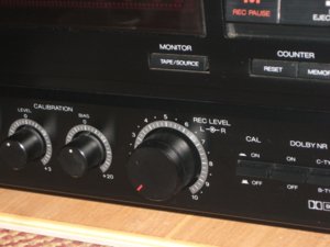

    Các Bác hướng dẫn cách thâu băng và cách sử dụng nút CAL khi thâu băng trên đầu A&D 7100EX này giúp mình với, khi mình nhấn ON vào khi thâu nhưng chỉnh bias và level lại không có tác dụng gì cả, ở chế độ OFF thì thâu bình thường nhưng lại không thâu âm lượng lớn được ạ!

    Bác thao tác thế nào xin mô tả chi tiết ??
    Thường nút CAL chỉ dùng để cân chỉnh BIAS và REC LEVER tối ưu cho từng loại băng thôi-------------> sau đó lúc thu chỉ chỉnh REC LEVER (núm to),chứ lúc đa thu thật không ai bấm nút CAL ON cả ??

    531
    Khi thu băng bình thường thì âm thanh không được lớn bác ạ, chỉnh nút rec level lên chừng 5h là nghe bể tiếng, chỉnh nút bias ngược chiều kim đông hồ thì tiếng bể lại lớn thêm. Do đó muốn hỏi tác dụng của nút CAL này để thâu cho chất lượng tốt hơn mà.

    Bác thử thao tác như sau:
    Phần Calibration :
    1. cho băng vào hộc băng.
    2.nhấn nút CAL ON.
    3.nhấn nút REC + PLay
    3. Bác chỉnh phối hợp 2 núm BIAS và REC lever(2 núm nhỏ dưới chữ Calibration)---> sau cho 2 vạch tia cho kênh LR cần bằng nhau ở vạch đỏ (0 db chỗ này mình nhớ ở máy SONY ,không biết mây A& D có như vậy không ??)
    sau khi đã cân chỉnh thì phần Calibration kết thúc ,bác bâm nút stop và nút CAL OFF.
    Phần thu thật :
    1. Bác bật nguồn Source cần thu
    2.nhấn nút REC +PLay(một số máy REC và nhấn nút Pause).
    3 chỉnh REC lever núm to (L /R) bên phải
    Nếu máy có 3 head bác có thể nghe ngay được băng thu thê nào ??.
    Chúc bác thành công.

    bể tiếng có thể do băng kém hoặc phần thu kém (đầu tư ghi còn tốt không, mạch ghi...). Bias không nên chỉnh nhiều sẽ sai tiếng thâu vào băng đấy, hầu hết để 0, chỉ chỉnh Rec Level.
    bác thử thâu cuốn khác xem, tín hiệu vào cho mức vừa, băng normal 0..+2dB, băng chrome có thể +4dB ok. bình thường thâu chất lượng cũng được 95% gốc tuỳ băng thâu tốt hay thâu lại.

    Mình cũng thao tác như bác nêu trên nhưng chỉnh 02 nút bias và rec level lại không thấy có tác dụng bác ạ, chắc đầu A& D này không có chế độ này như các đầu khác như sony hoặc teac....
