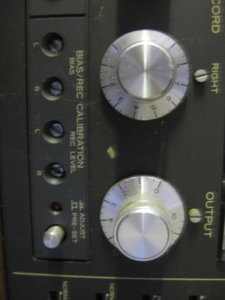

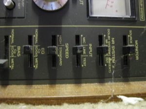

    Ảnh nó đây, chụp dưới gầm giường nên hơi mờ :D .
    Bác thử chọn input: mic./line/test = test
  2. Zorro
    Zorro Advanced Member
    14/12/05
    3.308
    552
    Saigon
    Vậy thì nếu bác cần bộ phát tần để calib thì phải có cái TO-8 này rồi.
    Nhưng theo em, việc này không nhất thiết cần phải có, khi thâu, bác cân chỉnh bias phù hợp là tốt thôi.
