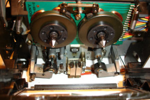

    Bệnh này do bộ cơ chứ không phải do thâu bác ạh.
    Có nhiều nguyên nhân gây nên, bác chịu khó mở nắp máy ra, thử lau thật sạch 2 bánh cao su capstan của bộ cơ xem sao.

    Bác zozo cho em hỏi? bánh cao su capstan là 2 bánh cao su tỳ vào 2 truc phải không

    Đúng vậy bác.
    Bánh cao su máy Sony 666ES này của bác bị sao vậy ạh?
