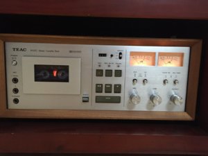

    Khi bật Cal. on, Tape/Source selector ở vị trí Source, máy bác có phát ra tiến "o" "o" không?
    Chỉnh nút Cal. tín hiệu có thay đổi không?
    Em hỏi vì muốn biết chắc máy bác phần Calib. generator còn hoạt động tốt rồi mình bàn tiếp.[/QUOTE]
    Dạ, nhân tiện bác vinason cho em hỏi đầu Teac của em là V 7000 khi chỉnh Cal xong bật Soure thì có tiếng o..o...o nghe rất khó chịu, khi thu bị ghi luôn âm này vào băng, khó chịu lắm. Xin bác hướng dẫn cách khắc phục ạ. Cám ơn bác nhiều.

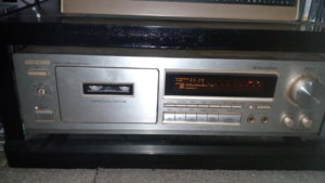

    Cám ơn bác Zorro đã cho em lời khuyên. Bác cho em hỏi thêm một chút nữa, có một người quen muốn bán đầu deck onkyo k-525 (3,5 triệu). Em nhờ bác tư vấn xem đầu này dùng được không ạ

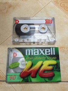

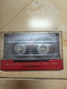

    Chào Bác Zorro, Em cản ơn Bác rất nhiều về cách Bác hướng dẫn, em đã thực hiện theo đúng trình tự, em thâu trên Băng mới 100% maxell UE (có file ảnh kèm theo), kết quả có tin hiệu, có tiếng, nhưng nghe lẹt xẹt, em lấy băng sony cũ HF loại đang có chương trình (file ảnh kèm) thì tiếng quá ok cảm nhận của em so với đĩa gốc là 8/10, tuy nhiên chỉ được khoảng 2 bài thì không thu được nữa. Mong Bác chỉ giúp liệu có phải do băng không ạ? Hay còn lý do nào mà em thao tác chưa đúng ạ. Em cảm ơn Bác nhiều, mong tin Bác.
  21. Balaicwd
    Balaicwd Approved Member
    16/10/15
    Đây là hình của băng Bác Zorro à
  22. Zorro

    Bác có thể nói rõ hơn là không thu được nữa nghĩa là máy thu mà không có âm thanh hay máy bị stop, không hoạt động được nữa?
    Băng Maxell UE em chưa xài, nhưng những bạn em đã xài thì bảo chất lượng kém hơn các loại cũ như HF hay UR bác ạh.

    Em chào Bác Zorro, không thu đc, nghĩa là băng vẫn chạy, máy vẫn thu nhưng chương trình cũ k xoá đc, chương trình mới thì k thu được, em thu băng mới maxell UE làm theo đúng cách của Bác hướng dẫn, khi thu mọi âm thanh chất lượng nghe đều ok, khi rờ tua lại để nghe lại thì âm thanh rè, loẹt xoẹt. Vâng tình trạng như vậy. Bác cho em đt được k ạ? Em mong đc Bác giúp em, nếu bác bận em sẽ gọi điện thoại để xin ý kiến Bác, đt của Em 0928973333 Em tên Lai tuổi 44 ạ. Cảm ơn Bác nhiều ạ
