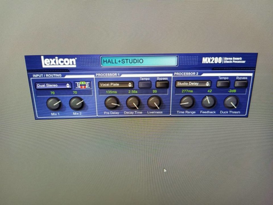

Em mới bước đầu vào món karaoke nhờ các bác chỉ dẫn cho chỉnh thông số của ef lexicon mx200. Em cám ơn các bác.!
Input ban chon 2 duong 99 west het Vocals plate ban chon Pre 50 hoac 80 Decay 3.0 hac 3.5 Liveness 99 max Studio deplay 187 hoac 208 Decay 55 hoac 60 Duck -65
Con 2 duong ve mixer ban nen ve bang line hay la aux return neu ve bang line thi Gain cua 2 chanel la 12 gio Con bass thi -15 tuc la bo bass Trung thi de o giua 12 gio Chem thi verb de +5 gio Chem echo thi de -5 gio Cai can rac cua 2 chanel thi ban nen verb tang maximum -5 khong duoc de 0 Echo thi khoang -10 tro xuong de echo nhieu tinh trang de bi hu rit thong so nay cung sai duoc mx400 luon
em set vầy bác tham khảo thử ! *input để tầm 12-1h (hát thật lớn coi input có chớp đèn ko ...có chớp xanh lá là ok) *routing chọn số 2 *delay :studio delay (em ko chỉnh thêm) *verb :vocal plate (em ko chỉnh thêm) *** chú ý set aux send đủ (send line tầm 12h ,nên nhỏ hơn send tổng tầm 1-2h) *** mícro bác cũng nên set đủ lớn chúc bác có phút giây ca hat vui vẻ mùa dịch !!!
