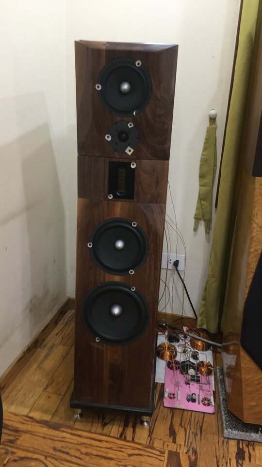

  13. kittyben
    kittyben Approved Member
    19/5/16
    26
    39
    Loa của em đây, ời các bác ném gạch
      File size:
      70,4 KB
      Views:
      134
    dragous, lehung912, Ngoc2 and 3 others like this.

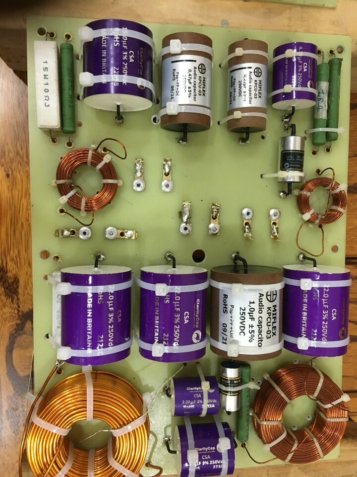

  14. kittyben
    19/5/16
    26
    39
    Phân tần cho mid, tweeter và super tweeter.
      File size:
      161,7 KB
      Views:
      109
    Minhkhue and qcc5125 like this.

  21. Ngoc2
    Ngoc2 Advanced Member
    21/3/17
    1.566
    820
    Đầu tiên là gọn đẹp, chứng tỏ đầu tư công phu. Chắc kết quả như ý.
  22. dragous
    dragous Advanced Member
    7/12/09
    690
    101
    Capital
    Nhìn bộ loa quen quá ạ.

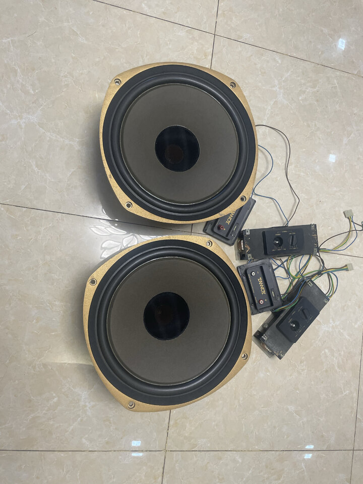

  23. tran minh phuong
    tran minh phuong Advanced Member
    18/1/14
    2.011
    790
    EC27DAAA-62C2-4740-8247-380AFD839849.jpeg Bây chừ nghe nhạc phải để loa xuống sàn mới là cao cấp. Học theo mấy bá bán củ loa test rời.
    giaphu likes this.

  25. tran minh phuong
    18/1/14
    2.011
    790
    Cặp củ ngon để bày cho đẹp bác.
    Nói vui chứ mấy củ này thì dễ xử thui có điều phải mua được gỗ ngon chứ mua thùng thì giá hơi chát.
