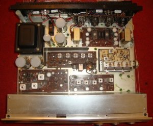

    Em mới kiếm được bộ amply và loa san sui nhơ các bác tư vấn giúp em phương án cải tạo lại ah. Em show hình cái amply trước, loa khi nào làm tới em show luôn ah vì nhà chật không tiện banh ra.

    Em nhìn không biết bắt đầu từ đâu, chỉ nhớ con AU 666 ngày xưa thôi. Bác xem phần tụ trước đi chắc khô như sa mạc hết rồi.

    Amply này chỉ con cái nguồn và cục biến áp là zinn thôi, nghe đâu nó còn nhiều tuổi hơn tuổi của em nữa, chắc phải kêu bằng cụ thôi hehe...
    Em là em tính vầy:
    - Chơi bo công suất Leach dùng 1 cặp sò (e đang đăng ký xếp hàng với ae)
    - Chơi lại 2 bo nguồn rời
    - Thêm cái pre năm nhâm thìn cho tăng công lực (em cũng đang xếp hàng)
    - Còn mạch âm sắc em đang lăn tăn chưa biết chọn cái nào để sử dụng hết nút gạt trên mặt trước của máy, hay là dựng lại như nguyên bản nhi?

    2 Con tụ đen là em mới thay rồi, 2 con tụ trắng vẫn còn tích phóng roẹt roẹt như súng điện í.....nhưng chỉ có 50V thui

    Ngoài cục BA & 4 cái tụ lọc nguồn em sẽ cải tổ lại hết nên chẳng còn con tụ nào nữa bác ợ

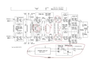

    Các cụ cho em hỏi mấy chỗ khoanh tròn tí ah
    - Công tắc Loundness có chức năng để làm gì vậy ah, mạch nguyên lý của nó?
    - Mạch nguyên lý của low filter, hight filter này sao ah?
    - Cách câu dây cho volume balance em quên rồi xin các bac chỉ giúp
    - Nguyên cục dưới cùng là bảo bệ nguồn hay bảo vệ tầng công suất vậy ah?

    So sánh với cái hình nguyên bản của em 3000A thì con 3000A của cụ chỉ còn lại mỗi cái xác! (bên trong toàn mạch ampli chợ)
    Cho nên cụ đừng bận tâm khối này là khối gì, khối kia để làm gì. Hãy mạnh tay bỏ hết chỉ giữ lại nguồn, chiết áp và công tắc (để có nút cho đẹp)
    Vì cụ vẫn còn nguồn 220V và nếu đầu ra ~ 24VAC thì phương hướng nhanh gọn đơn giản là cụ làm 2 cái mạch công suất LM3886 xem tại đây: viewtopic.php?f=19&t=328
    Máu lên nữa thì làm một em pream như em này: viewtopic.php?f=19&t=23563
    Cái tone của cụ không dùng được nữa đâu (mạch cũ, linh kiện cổ và tất nhiên âm thanh chắc cũng cổ theo năm tháng). Nếu cụ vẫn thích tone (2-end) thì làm theo mạch này: viewtopic.php?f=19&t=5063
    Xong xuôi thì ghép hết nó vào trong con amp này. Lấy hóa chất (RP7) tẩy rửa đi cho sạch sẽ là ngon.

    - Đúng là nó rồi bác, hồi đó chính là e đã vặt lông vặt cánh nó bỏ board chợ vô chứ ai...chỉ vì em kg biết sửa. Giờ nghĩ lại thấy hối hận.
    - Nguồn của cụ là nguồn đôi 32VAC 2 kênh chứ bác. LM3886 đóng vô chắc tèo mất thôi, em đã theo dự án amply của cụ Leach rồi chỉ chờ nhận bo là chiến thui.
    Vậy túm lại là bỏ hết chỉ giữ lại nguồn thui hở mấy bác? Linh kiện cổ nói như bác cũng đúng. E chỉ kg thích mấy cái nút công tắc ở mặt trước chỉ để làm cảnh thôi thì ghét lắm
