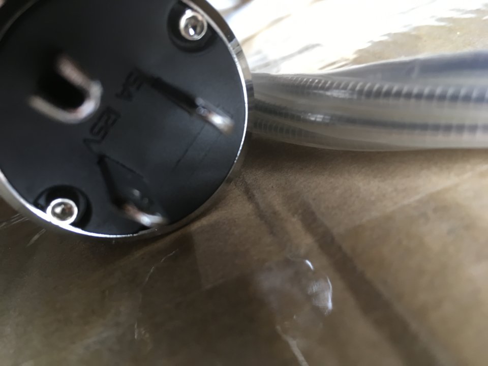

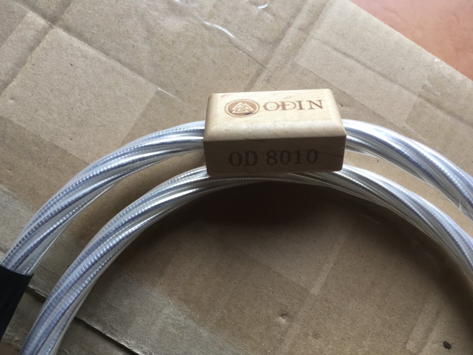

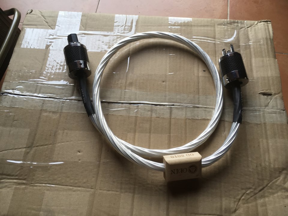

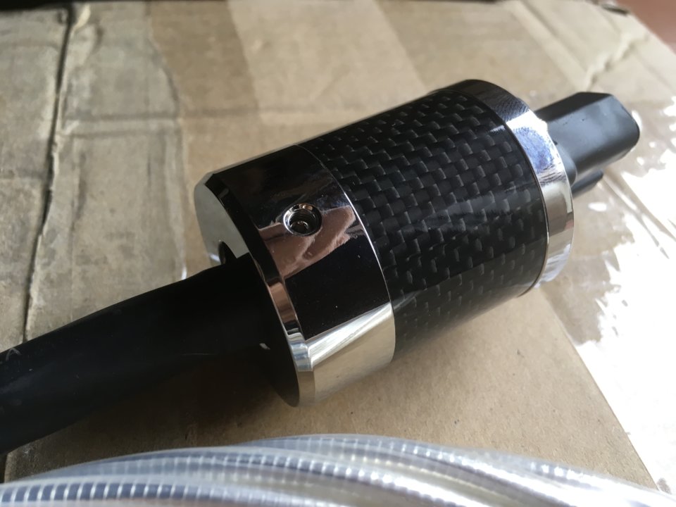

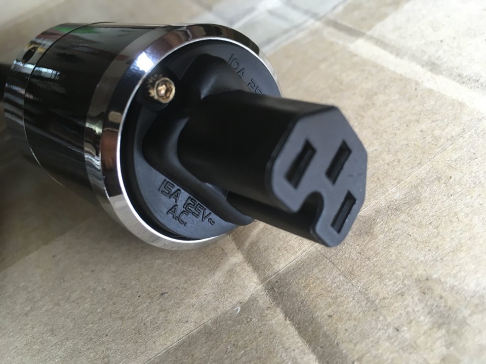

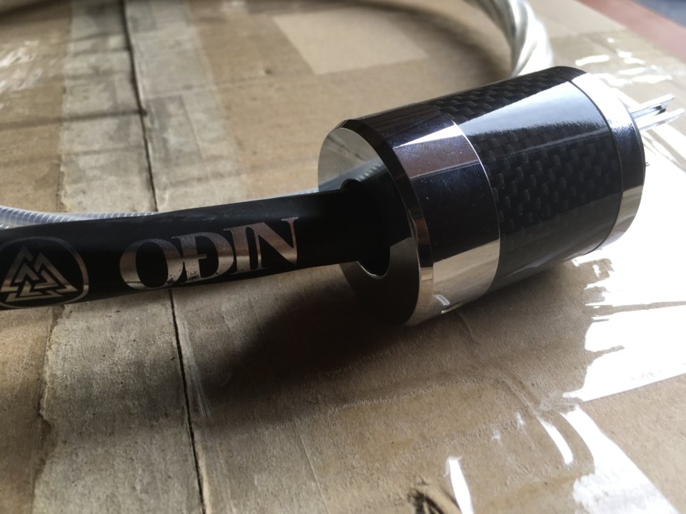

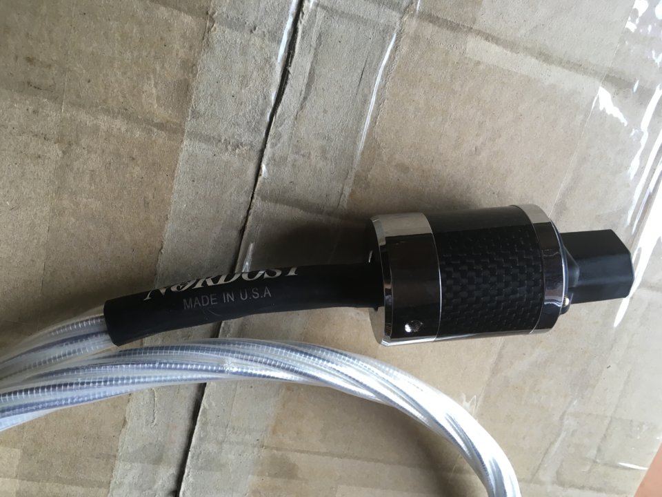

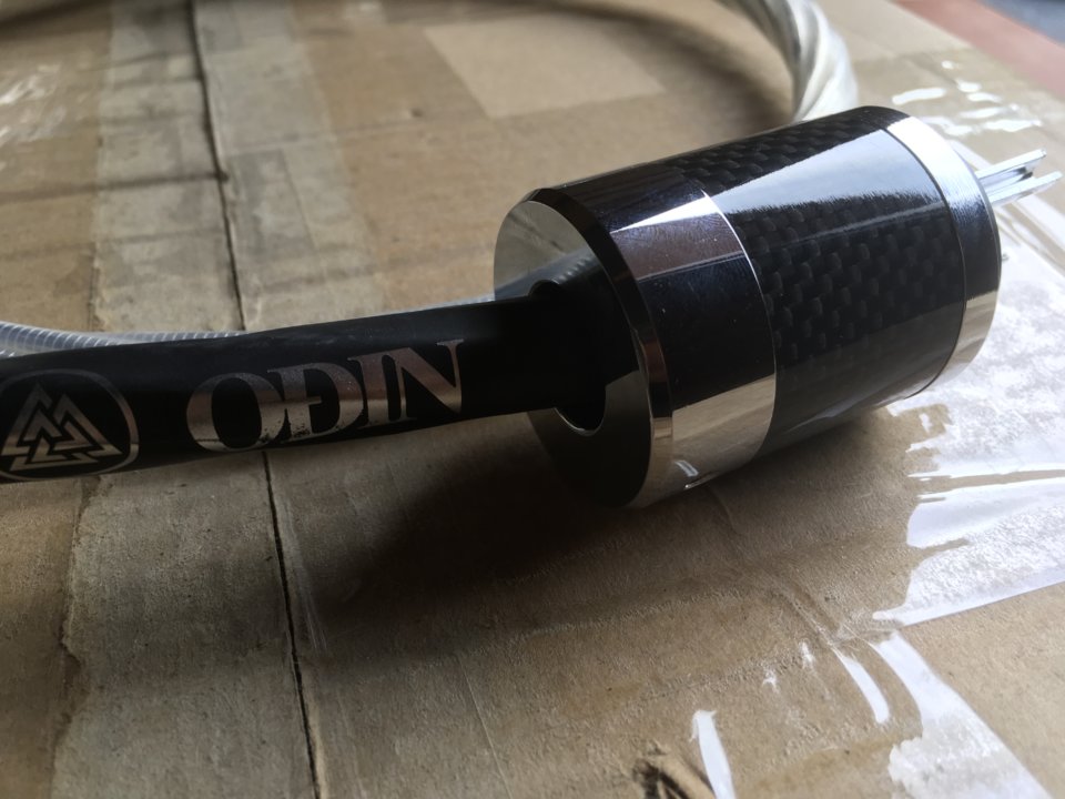

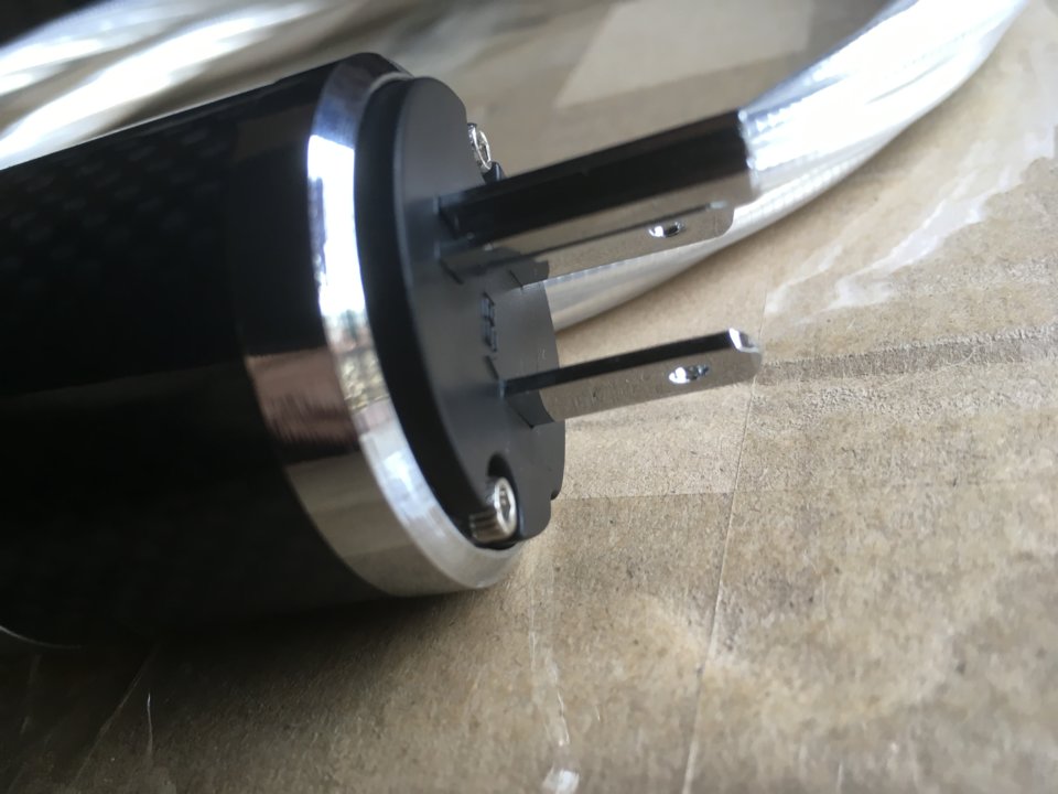

    Em chụp mấy tấm hình, nhờ các bác ngó kỹ giúp ạ:
  3. khanhvuong
    khanhvuong Advanced Member
    8/4/17
    72
    267
    hà nội
    Dây này em đếm có 6 sợi xoắn.
    Các đầu cắm không thấy chữ nghĩa gì, chỉ thấy ghi chỉ tiêu kỹ thuật (cái này không biết là hãng có quy định loại đầu cắm hay là tuỳ biến).
    Nhìn các sợi thì không trắng tinh, mà hơi thấy ánh chút vàng đỏ.

    Hi bác, em thì chưa được nghe thử dây của bác nên chỉ có mấy thông tin thế này đưa ra để bác đánh giá chính xác hơn:
    + Cọng trong hình nếu chuẩn thì là Nordost Odin version 1 dài 1.25m
    + Giá hàng used rẻ nhất em biết từ trước tới giờ và cũng chỉ là hàng cắt mét rơi vào tầm 75tr-80tr
    + Bác cần căn cứ xem nguồn gốc bạn bác xách từ đâu về. Châu á thì khả năng xuất xử anh Alibaba lắm.
    + Bác có thể cầm qua nhà 1 số bác có thâm niên trong hội Nordost Fanclub để cắm rút thử.

    Dây Odin thì giắc Furutech Fi-50 Rhodium. Không có chữ Furutech trên giắc thì là dây fake. Nếu có thì bàn tiếp. Dây này fake rất nhiều, ở Nhật cũng bán toàn dây fake, giá vài trăm $.
    Nói chung dây này xịn thì là loại đắt tiền, thường thì phải có hộp gỗ, chìa khóa.... Nếu dây chỉ có túi bóng ko kèm theo gì cả thì nên cân nhắc nếu phải bỏ tiền ra mua.

    Thấy 1 số hình trên mạng thì dùng đầu Furutech, một số không có...
    Em rất băn khoăn điểm đó, vì không biết cấu hình thằng dây này có bắt buộc Furu hay không. Nếu bắt buộc là Furu thì dây này không chuẩn, còn nếu không bắt buộc...thì vẫn phải xem xét tiếp các yếu tố khác nữa.

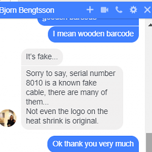

    Sáng nay đọc lại thì thấy phần bác chụp hình trao đổi với ông gì đó bên hãng...
    Vậy là không phải hàng chuẩn rồi.
    Rất có thể là như vậy vì bạn kia không hiểu biết món này.

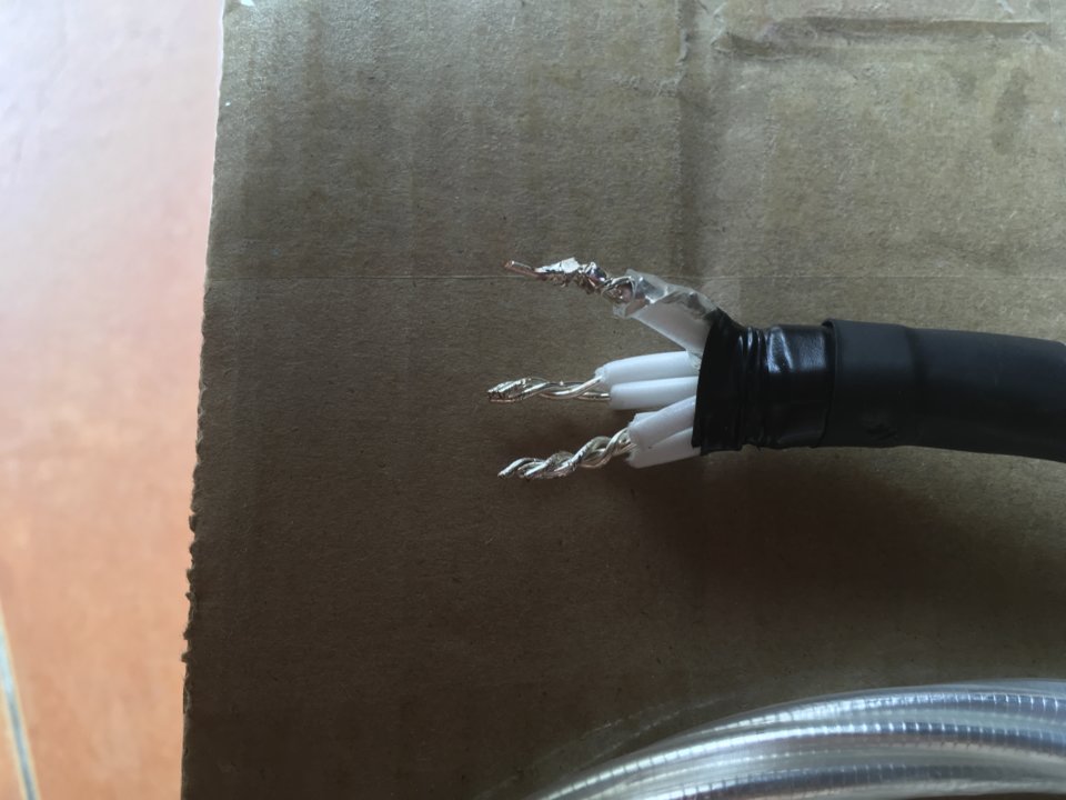

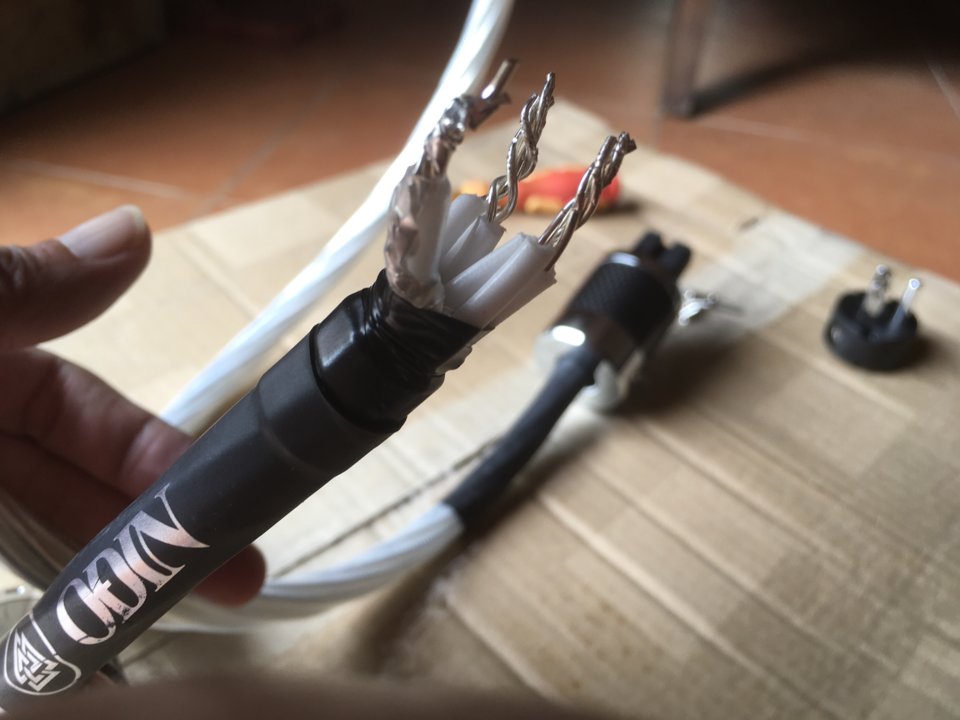

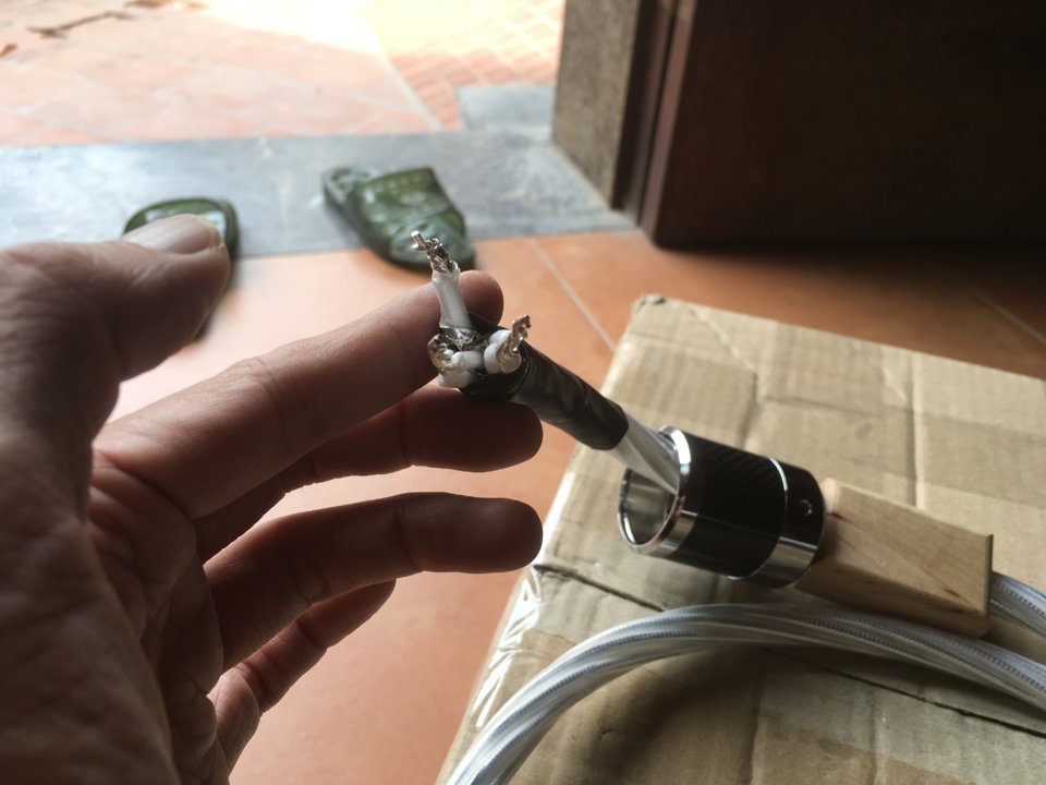

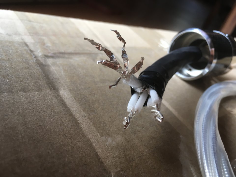

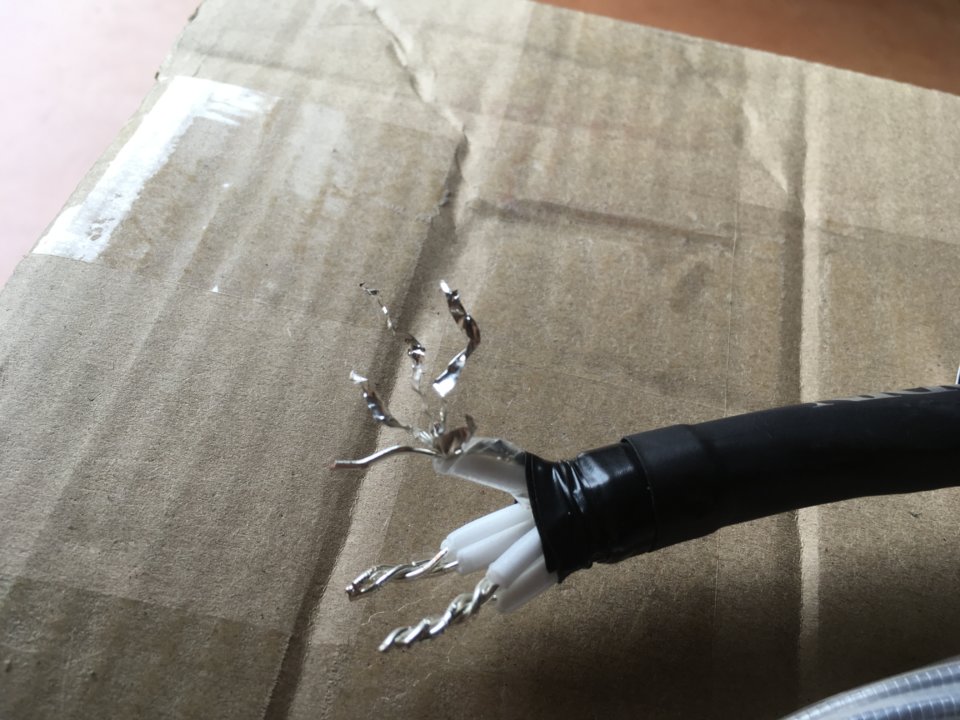

    Em rì viu tháo jack cái dây đểu:
    - Có 7 sợi, chia 3-3-1. Dây đất 1 sợi được quấn quanh thêm 4 sợi mỏng màu bạc chắc là các sợi cách ly hay chống nhiễu gì đó tập hợp cuốn vào cái dây đất này.
    - Các sợi được bọc trong lớp nhựa trắng đục (trắng đục chứ không trắng trong), lõi đồng (nhìn thấy ở đầu cắt) và mạ lớp màu bạc trắng. Dường kính từng lõi kim loại là 1mm.
    Các bác xem giúp hình:

    Dây này fake rồi bác, có nhiều điểm để phân biệt, nhưng dễ và nhanh nhất là đo đường kính lõi dây, dây xịn đường kính lõi khoảng gần 1.5mm lận chứ không phải 1mm như dây của bác.

    Dây này fake nhưng làm cũng tử tế, về cấu trúc thì giống như dây xịn (3-3-1-GND), chỉ phần vật liệu bọc ngoài là không phải FEP như xịn và đường kính lõi dây nhỏ hơn, và lớp mạ ngoài dây này là bạc chứ không phải thiếc hay kẽm.

    Hi bác, qua ảnh bác post thì có mấy điểm em thấy chưa chuẩn thế này.
    1. Cách điện trong không dùng FEP của Nordost(trong suốt) mà là nhựa trắng thông thường
    2. Không có lớp Dual-Monofilament (một trong những đặc trưng của Nordost từ dòng Heimdall 2 trở lên)
    3. Đầu mối nối các dây vào nhau làm khá sơ sài (chỉ soắn) -> chất lượng tiếp xúc sẽ kém, bác xem hình cọng Frey2 của em rẻ hơn Odin rất nhiều nhưng các dây cũng được hàn gom lại với nhau.
    Tuy là không phải dây xịn nhưng chưa chắc nghe kém hơn so với những loại dây bình thường mà bác. Bác cứ để nghe thử thêm so sánh xem sao :)
