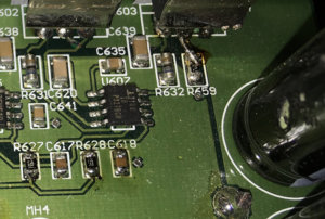

    Em đang sửa amp class D, và xác định chết em ic driver của em nó, nhưng tra google thì ko biết nó tên gi và tìm datasheet thế nào, bác nào đi qua giúp em biết em nó tên gì hoặc ic tương đương nó là gì với ạ
    Cảm ơn các bác nhiều :D

  3. [M]issyou
    [M]issyou Advanced Member
    11/5/10
    928
    31
    Re: Nhờ các bác tìm ic tương tự giúp em
    Chuẩn không cần chỉnh rồi cụ ơi, đúng là em nó rồi a. Cảm ơn cụ nhiều!
