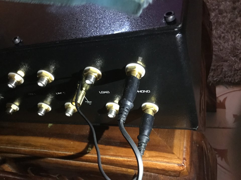

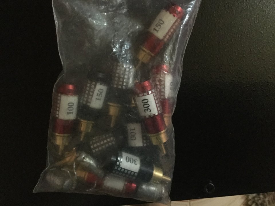

    em có pre cat utimate mkII kèm theo 5 cặp settup. Máy có cổng MM hiện em muốn chơi mc có dược không ah, cắm vào cổng MM và dùng trở load kèm theo hay phải mua settup rời. Ths các bác nhìu. Bác nào rành cho em sin Sđt em Alo , hoặc Nt e gọi lại Sđt em 0913522449. Hiện nay em chơi kim MM còi at150e. muốn nâng cấp kim tầm 1000 ah
