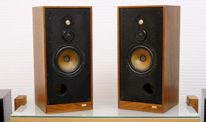

    Loa đẹp quá bác
  4. audiolower
    audiolower Approved Member
    19/3/23
    Em mượn hình trên mạng mà bác :)

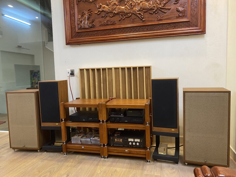

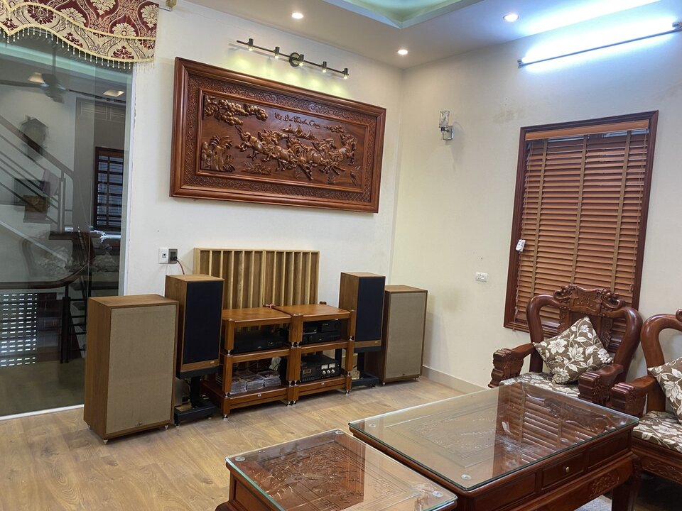

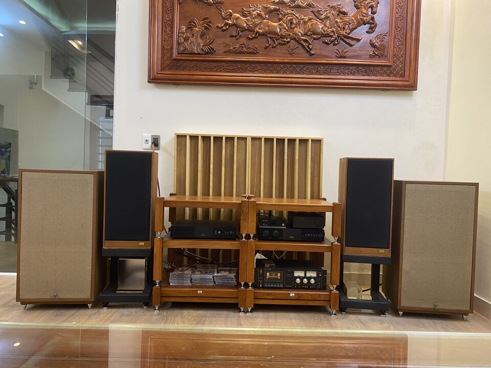

    Đây là phòng ốc nhà em, các bác tư vấn giúp em nhé:

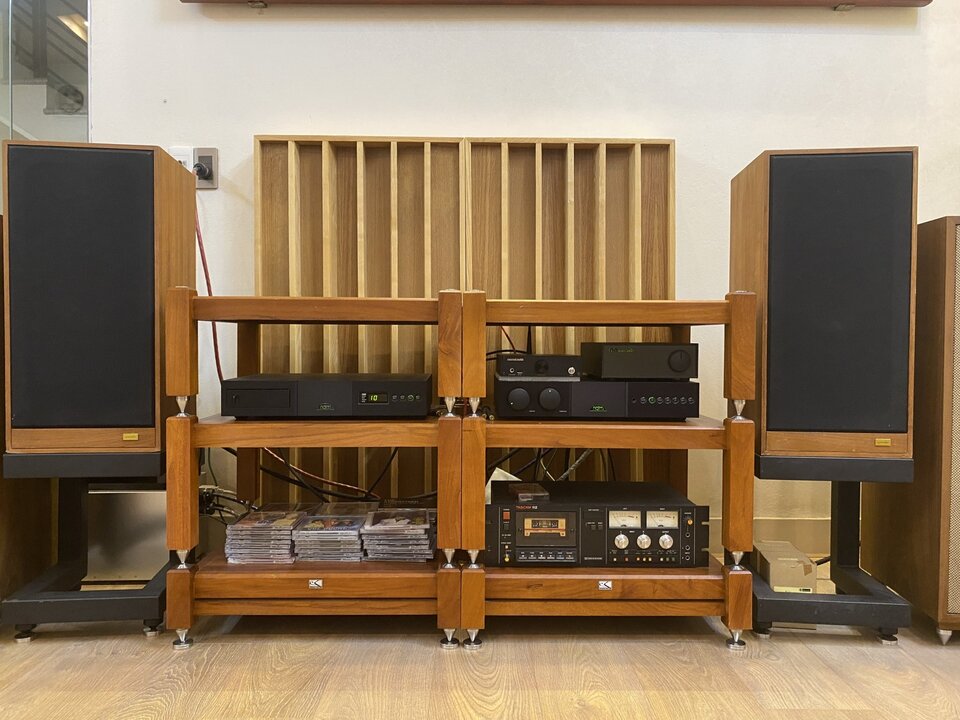

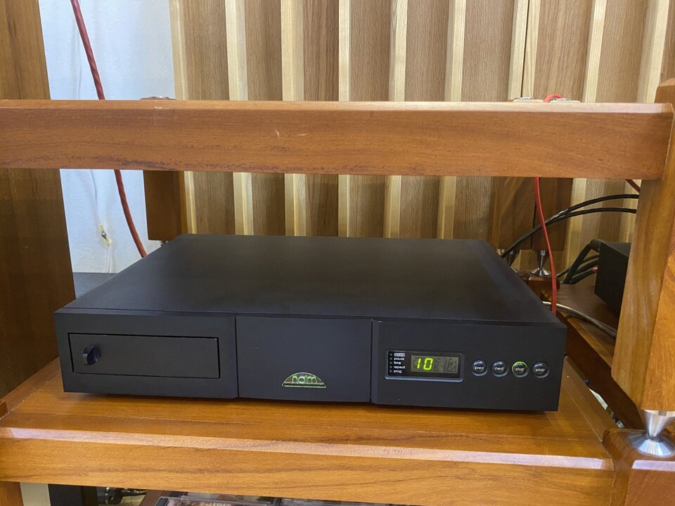

    Còn đây là thiết bị đầu phát, ampli:

    Cấu hình thiết bị như sau:
    1. Đầu CD Naim CDX2
    2. Ampli Naim Supernait 2 nguồn pre rời
    2. Dây tín hiệu all Naim
    4. Dây loa Oehlbach fusion 2 XX
    5. Loa Spendor SP-1

    bác thử dật cấp anp xuông xem( Cỡ Xs 2 + flat cap = 70 w/ 8 ohm ), Tung tăng ngay a

    ...Nên đần/ đục / đơ tiếng ở loa. ( trước tôi trải nghiệm chán chê rồi ). Em loa này nếu là amp Naim ghép phù hợp bác sẽ giật mình thon thót, nổi ra gà đó a

    Trước tôi có chơi Naim cổ và Spendor BC2 (trông hơi giống SP-1) Nhìn chung chất Naim là đầm và ấm (tối), các đời mới hơn có tiếng sáng và căng hơn, con ampli của bác có lẽ ra nhiều công suất quá nên đánh vào Spendor bị bí và không ra chất tiếng tự nhiên của Spendor? Cặp BC2 trước tôi chơi vài loại ampli cũng tương tự như vậy, nó chỉ hợp ampli Anh công suất vừa phải > sẽ cho ra âm thanh khá tự nhiên, mộc mạc... Thay vài loại pow khác công suất lớn vào nghe khá khó chịu: bass bum (vách thùng) âm trung nghe bí bách (khiên cưỡng), treble mờ (ko bong nảy) Mà cặp BC2 ra đời khá lâu nên linh kiện bên trong lão hóa rất nhiều, các tụ đều trôi trị số. Có lẽ bác nên kiểm tra lại cặp loa, nếu còn tốt thì thử mượn ampli khác ghép thử xem sao?
