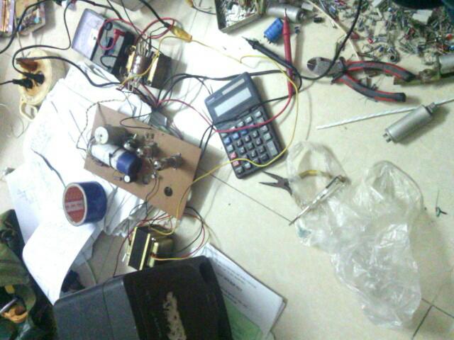

    Em quấn sơ 2614 vòng dây 0.18 thứ 115 vòng dây 0.25 , gồm 4 sơ 3 thứ và đây là em ráp thử, nghe cũng tốt lắm ạ.

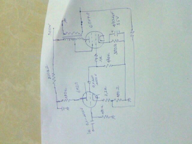

    Em ráp theo sơ đồ này có gì phải thay đổi các bác giúp em ạ!

    bác thử dùng bóng 6h1, 6h23, tếng sẽ êm ái hơn.nhưng phải thay trở nguồn 220k=100k. thay trở tải anot =47k đến 68k. trở catot từ 1k đến 1,5k. không cần hồi tiếp cung được. tụ thoát catot đèn 6p14p nên để từ 47-100uf.
