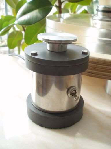

    Scheu nhà em đây,
    motor DC có chuyển nguồn bằng Mosfet và cách ly riêng, xài string drive. Giá gốc là 700 nhưng em mua lại của bà cụ kia ông chồng vừa mất có 150 thôi. Bearing và Platter 100 EUR, cái plinth gốc là một cái kệ nặng gần 50 kg nên em không mua. Platter nặng 13kg bằng Alu.
