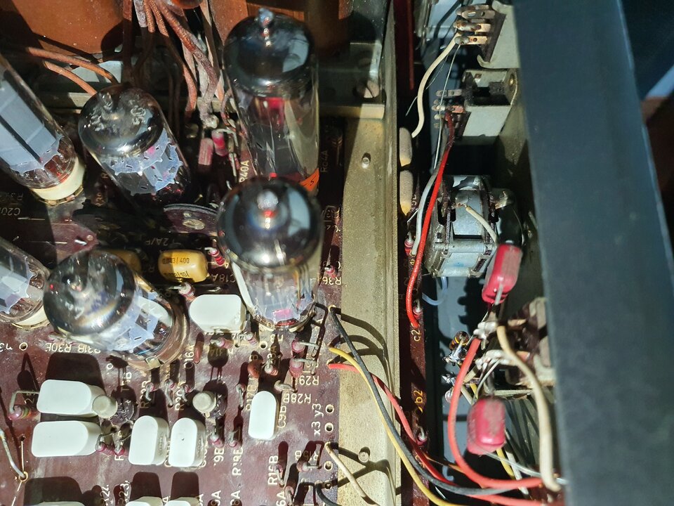

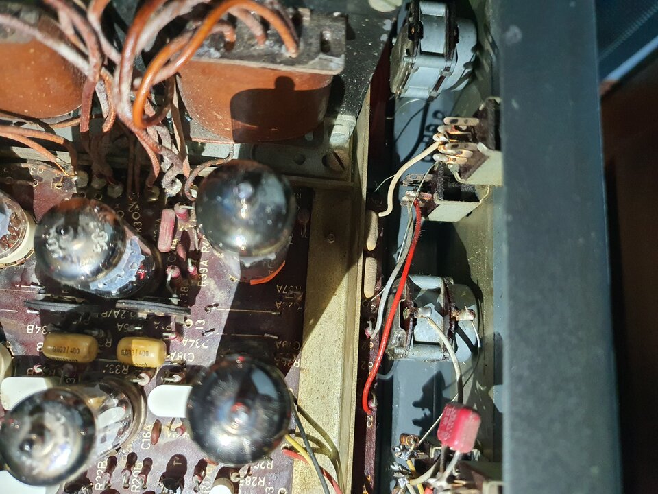

    Amply đầu tiên nghe bt. Nhưng volume hơi rít tay. Em ngứa tay tra dầu máy khâu.
    Kết quả là văn trơn hơn nhưng giờ vế trái nó hót hay hơn, kêu hay hơn vế phải.
    Em đã mua MCkenic Contact clearn xịt rồi mà vẫn k hết
    Volume thì bị kích k tháo ra khỏi xương đươck.
    Bác nào chỉ giúp em với ạ
    Em cám ơn nhiều ! Screenshot_20211108-090052_Gallery.jpg 20211108_085757.jpg 20211108_085745.jpg

    Bạn mua Deoxit Contact Cleaner về xịt vô và vặn qua trái phải nhiều lần, đừng xài dầu vì bụi sẽ bám và lâu ngày sẽ đóng thành cục.

    Dầu máy khâu cũng ổn mà các bác nhỉ. Nhưng dùng lưu lượng vừa phải ko nó chảy ra tụ thì sùn hết tụ
