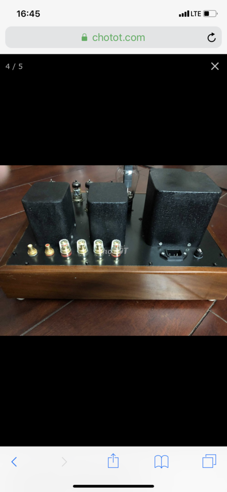

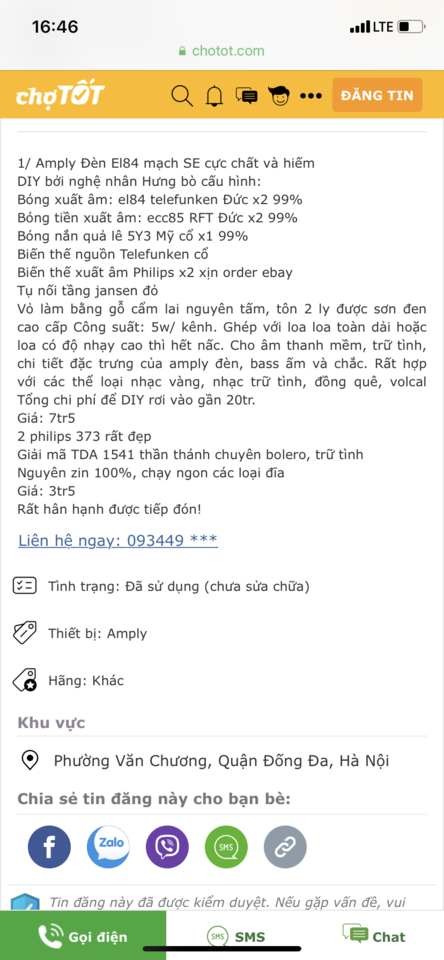

    E đang định mua e này về trải nghiệm với loa cổ cs 99a và Dac quang hào.Do e đang muốn trải nghiệm thử đèn xem có trầm trồ không ạ.Các cụ tư vấn giúp e xem bn thì mua đc và muốn nâng cấp có dễ ko ạ.ngta đang ra giá 7t ạ.Các cụ cho e lời khuyên với.E thích nghe nhạc vàng và nhạc cụ dân tộc ạ.Thank các cụ

    Nếu bác thích chất âm mộc mạc của đèn el84 và sự mạnh mẽ của mạch pp thì liên hệ em. Đang dùng 1 em el84 của Cường audiokit. Chất âm rất ấn tượng

    El84 se vs đồ lắp thế kia thì k đáng để xuống tay! El84 se giỏi lắm lắp đc 3w ở chế độ 5 cực, méo cao.
    Giá đó mua đc el34 se rồi.
